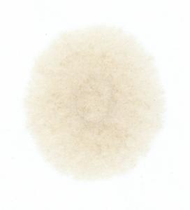

Накатал на масле Idemitsu Zepro Eco Medalist 0W-20 SN, ILSAC GF-5 3600 км. (машина в подписи).
Режим - 40% трасса, 60% город. Бензин заливаю в большинстве случаев АИ-95.
Срок эксплуатации: с 26 ноября 2016 г. по 02.02.2017 г.
Перед заменой масла делал, как всегда, 10-и минутную промывку LM, а затем промывку ZIC Flush.
Хотелось бы знать ваше мнение по состоянию моего масла. Заранее спасибо всем откликнувшимся.
Как всегда, 2 пробы: первая на беззольной бумаге, вторая на офисной бумаге.

@сергей095, масло ещё свежее, двигатель чистый - катайте смело дальше. Через 2 тыс. км. повторите тест.

Хорошая капля.

Офисная бумага слишком плотная, и дает "рваные" края пятна. Фильтровальная бумага более рыхлая, и пятно более гладкое, на одном и том ж масле.
На офисной бумаге более чёткая капля и более точный анализ, по этой причине отказался от "синей ленты"

Dumus, большое спасибо!
Так и поступлю.

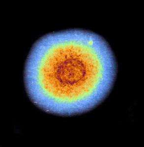

Подскажите не могу понять 4 пункт в описании колец: 4 – самое внешнее светлое кольцо – кольцо чистого масла, если в нем начинает проявляться потеря моюще-диспергирующих присадок. Это кольцо – не частое явление - d4.
Т.е если оно есть значит моющие присадки на исходе?
Если так то почему такие тесты признаны хорошими?
Изменено пользователем dock78
Solaris 1,6 G4FC
Общий пробег 22000, на последней заливке 6200км, 210м/ч
Масло Petro Canada SS 5w-30
Режим 80%город 20% трасса
На самом деле оно (внешнее светлое кольцо – зона чистого масла) всегда есть, пока масло свежее, и обычно оно совпадает с зоной диффузии (п.3). Например:
post-11926-0-01019200-1480266627_thumb.j post-11926-0-38411100-1480266641_thumb.j
И сравните с примером капли выше, там уже эти зоны не совпадают.
Изменено пользователем Dumus
