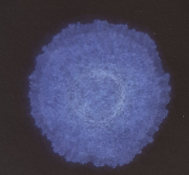

 Audi A3 2.0TFSI, ALPINE Longlife III 5W-30, режимы - 20/80 трасса/город, бензин 98, пробег на масле 4500км/250м.ч., автозапуск используется, долил за интервал 200гр.
@Лис, сколько и при каких условиях сушилась капля?
@Dumus, 3 дня, в условиях на полке при комнатной температуре.
Я так и думал - пересушили, что видно по рваным краям, повторите тест и сушите 24 часа.
