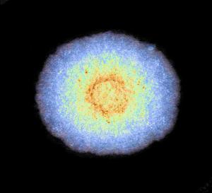

Toyota Highlander 2GR-FE, масло Petro Canada SS 5W-30, пробег на масле 185м/ч 5100км. Общий пробег 30тык.
Пока всё нормально, масло рабочее, двигатель чистый. Учитывая допуск у масла ILSAC - отслеживайте, чтобы исключить перекаты.

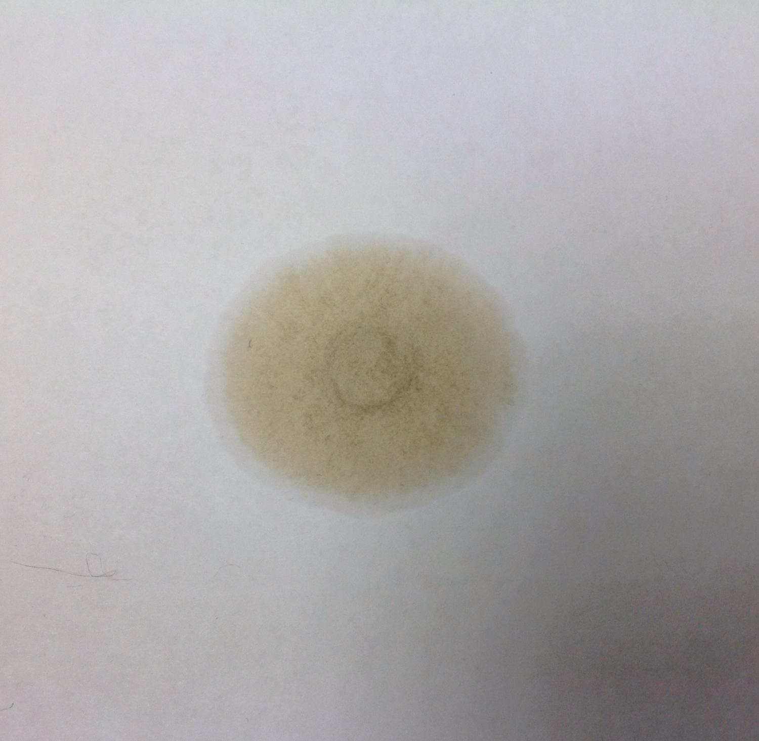

PetroCanada SS 5w20
Пробег на масле ~6600 км
Двигатель G4KE
Средняя скорость 39 км/ч
Вроде неплохо пока
PetroCanada SS 5w20
Двигатель G4KE
Вроде неплохо пока
Да, для этого масла такой пробег вполне, но уже можно потихоньку сливать. Топливо в масле - чип тюнинг?
@Dumus,
Чипа нет, прогревы наверное
Какой может быть чип на двигателе G4KE? Тем более который влияет на износ масла. :pardon:
И как быстро 20 умирает  :acid: Средняя вроде нормальная - 39 км/ч, пробег небольшой, а маслу уже хана.

Первый раз залил 20-ку на пробу. Честно говоря, не заметил ни уменьшения расхода, ни большей легкости раскрутки (высматривать падение расхода на 0,1 не моё, больше паранойю напоминает).
Все как на 30-ке, только 30-ка как то получше живет в моем движке.))
Для масла с допуском ILSAC GF-5, 7-8 тыс. км. - это очень хороший показатель, обычно их ресурс 5-6 тыс. Так что всё нормально.

Для масла с допуском ILSAC GF-5, 7 тыс. км. - это очень хороший показатель, обычно их ресурс 5-6 тыс. Так что всё нормально.

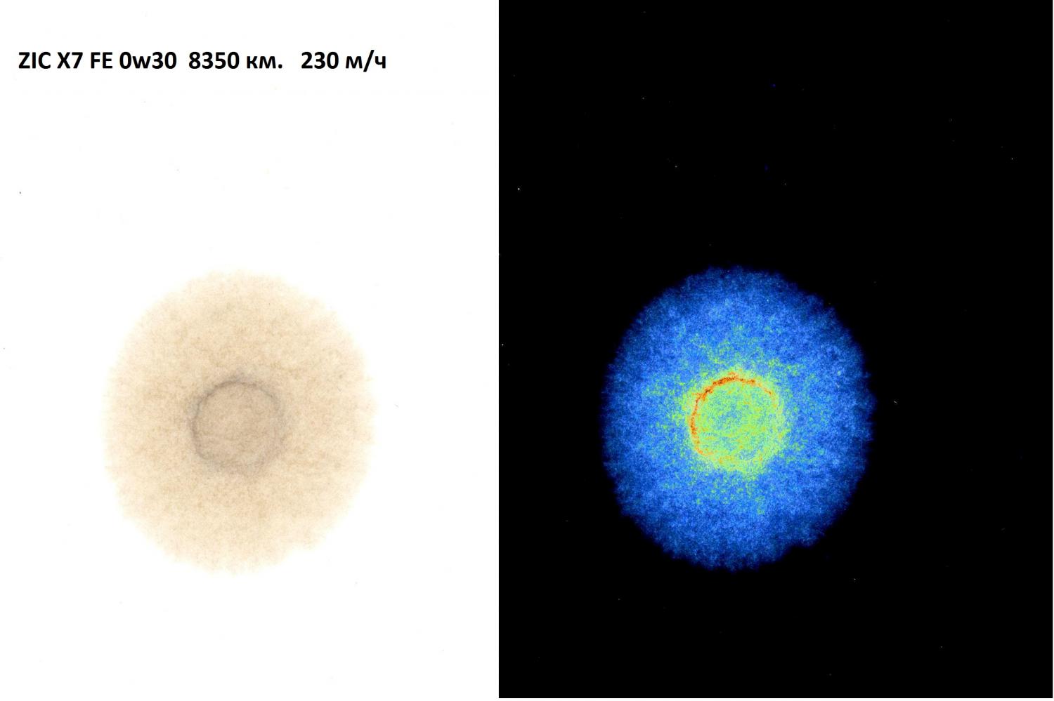

Как и обещал.
Двигатель G4KE
Мало ZIC X7 FE 0w30
Общий пробег 109850 км.
Итак - капля после 7000 пробега. Трасса город 50/50 . Средняя скорость 33 км/ч.
Пока капля сушилась пришлось пробежать еще 1350 км. Средняя по трассе 86 км/ч.
ради интереса сделал каплю на 8350 км.
Видно что при практически одних и тех же условиях 30-ка дольше работает чем 20-ка. Допуск у масел одинаковый - ILSAC GF-5.
