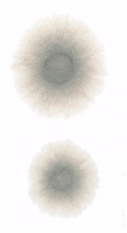

Всем привет!
Прошу оценить капли, сушились около 14 часов
Subaru Forester FA20DIT,
масло Subaru 5w30,
общий пробег 42000+
пробег на масле 5500
бензин АИ98
1 - первая капля, но с касанием листка
2 - еще раз опустил щуп, капля упала сама
Toyota Highlander 2014 2GR-FE
масло Toyota 5w40
пробег масла 7000+
бензин АИ92
3 - капнула сама)

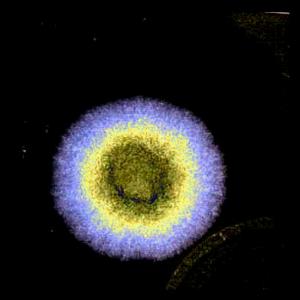

Переделал каплю из движка субару, сейчас на вид чище получилась.  Скан капли и фото на просвет.
Брал пробу на горячую, через 6-7 минут после выключения двигателя. Сушил 15 часов.
Подскажите, пожалуйста, что еще по ней видно, кроме того, что советовали заменить масло через ~500км?
Честно говоря, не очень красивая капля, но масло пока живое. Отслеживайте, чтобы избежать перекатов, я бы повторил тест через 1 тыс. км.

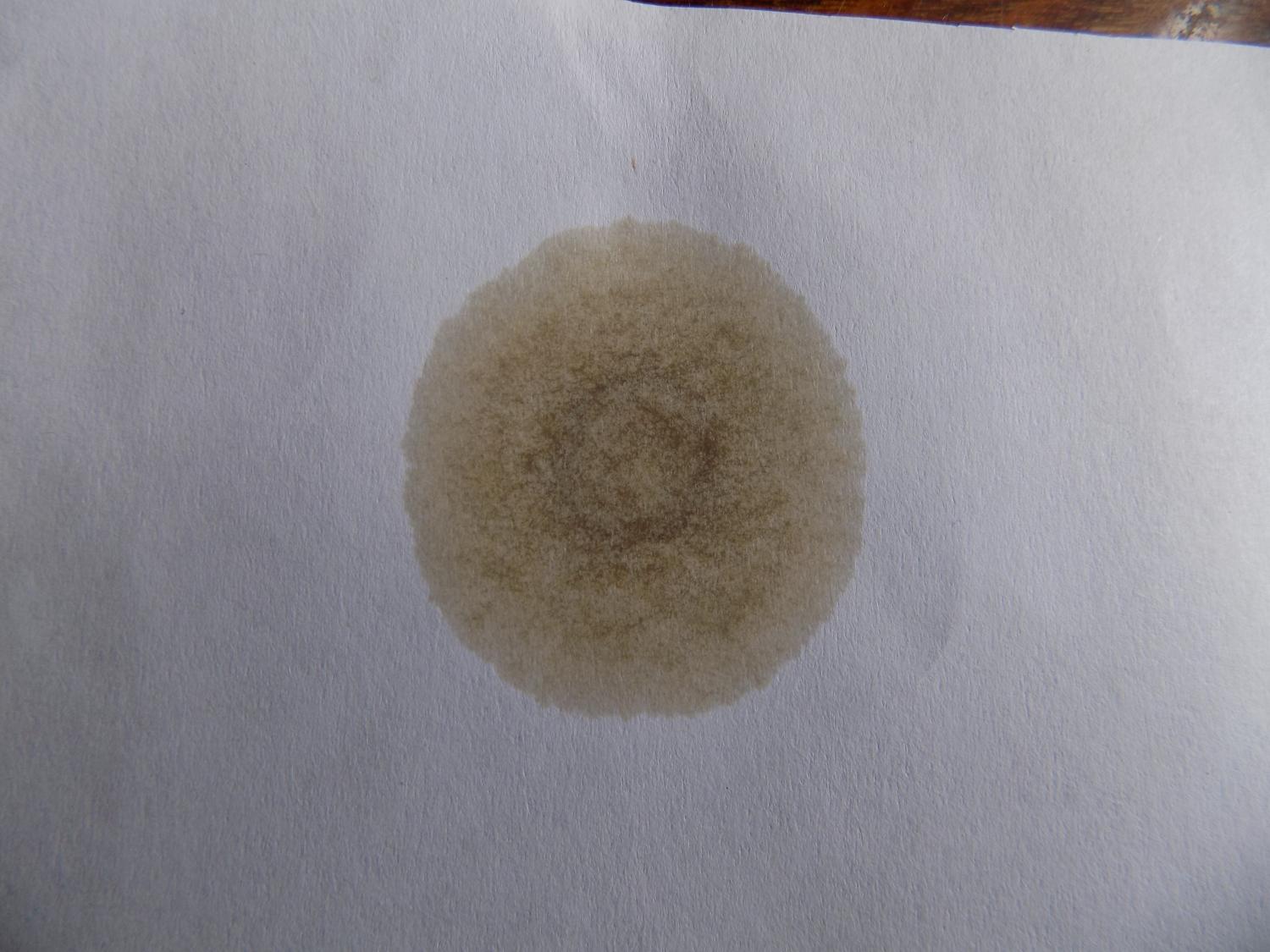

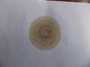

Ребята нужна консультация что можно сказать по капле. Капал вчера вечером после поездки ,заглушил и выждал пару минут,сушилась в серванте на пустой стопке что бы ничего не касаться,фотографировал через 13 часов.Обычно на этом пробеге меняю масло ,и оно уже стоит,но так как ещё приобладают минусовые температуры ,не хочеться раньше времени новое убивать
Ядро в процессе разрушения, масло помирает на глазах, лучше не затягивать с заменой.
Ясно
Изменено пользователем Alexandr81
Ясно в принципе так и думал. Масло лукойл генезис армортек 5w40,пробег около 9 тысяч,но условия давольно жесткие 99% город,тем более зима и в холодную машину не люблю садиться греется по 15-20 минут?В основном короткие поездки около 5км в одну сторону,вечером прогрев и обратно . Средняя скорость по бк 19км/ч. Спасибо!

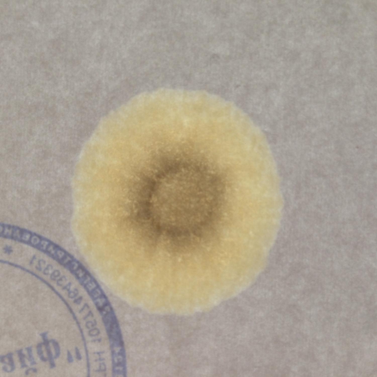

Ford focus 1.6
Лукойл Люкс 5w30
общий пробег: 243к
пробег на этом масле: 7к
Режим эксплуатации - жесткий. Движок слабый, поэтому постоянно кручу до 5-6к оборотов)
@vanya4na,нормальная рабочая капля.Масло ещё живое.
условия жесткие 99% город, зима ...
греется по 15-20 минут. ...
9000 / 19 = 474 моточасов никакой лукойл не выдержит! и без капли ясно
сокращать в 2 раза интервал!
Изменено пользователем Romanian
+1
ЗЫ наверное даже так: никакое масло не выдержит
