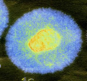

Приветствую всех форумчан. Помогите оценить капельную пробу. Масло Dexos-2 5w-30, двигатель G23D (аналог MB M111 E23) (да, знаю, допуск не мой) пробег ~7200км, 270 мч, средняя скорость 26км\час, израсходовано ~1100 литров топлива (АИ-95). Проба на офисной бумаге 80 гр\м2, сушилась примерно сутки при комнатной температуре. Изображение обработано с использованием фильтра "синусоида". Тему полистал, но не понял, как интерпретировать зеленую и голубую зоны на обработанном изображении. Буду признателен, если объясните.
@Alexey2040,масло живое.Ядро держит грязь.Зона чистого масла ещё ого-го.
@ЛЫСЫЙ, зона чистого масла это зеленое или синее кольцо?
Голубая (синяя) зона - чистое масло, чем его больше - тем выше его ресурс и "живучесть". Зелёная зона - мелкодисперсионные фракции, особо ни на что не влияют, но желательно, чтобы их было меньше. Крупные фракции (сажа, продукты отработки и износа) образуют ядро, когда ядро разрушается - происходит отложения на ДВС - лак, шлам.

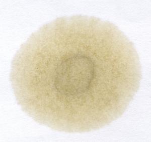

Масло ngn premium 10w-40 пробег 1500 км 64м/ч. город/трасса 80/20% Авто Уаз патриот двиг 406. Общий пробег 39500 км. Проба на офисной бумаге. Сушка 12 часов. доливок не было (угара пока нет) объем масла 6,5л.
500 км назад менял гидрокомпенсаторы. (Разобрал пару штук - внутри масло грязное)
Изменено пользователем dusty70
@dusty70,как-то быстро масло насыщается грязью.Я бы не катал мотор с гидриками на сороковке.Густовато для гидриков.
Масло густовато, это да. Часовой расход 1.4 л/ч. До этого масла было залито Уаз 5w-40 синтетика. Часовой расход был 1.2 л/ч. Масло было куплено по случаю распродажи в 2015 году и задвинуто на дальнюю полку. А тут на глаза попалось. А гидрики начали бренчать еще на 5-40. Наверно при след смене масла надо промыть двигатель.

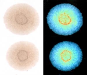

1) Lada X-RAY 1.6 H4M
2) Lukoil genesis armortech 5W-30, объем залитый 4,6л
3) Общий пробег 22500, на масле 7100
4) Доливки после последней пробы не было.
5) Трасса/город - 50/50%
6) Моточасов примерно 289
7) Бензин только 95 X-Trim АЗС Irbis
Расчетное ДС=0,899
Что скажете? Вроде еще можно катать
Скан
Пила
Синусоида

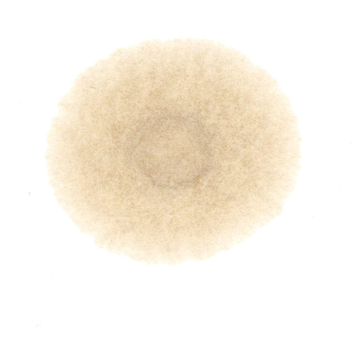

Skoda Rapid 1.2 MPI ,общий пробег 112968 км
Масло Лукойл Люкс 5w40 SN 2.8 л + реметализант Resurs 0,1 л, пробег на масле - 3324 км
Наработка: 101 моточас.
Топлива потратил: 250-270 л 92. Заправка BP.
20%-трасса , 80%-город
Сушка дома 23 часа
Скан 800ppi.
Пробег 35 км и 1,4 моточаса
Пробег 1192 км и 34,5 моточаса
Пробег 2453 км и 75,4 моточаса
Пробег 3324 км и 101 моточас
Как масло? Что посоветуете?
я не спец большой. но могу попробовать диагноз дать :)
@Vornaxe,
ну наскок понимаю, масло еще хорошо.
@dimon1707,
а вот у тебя по последним скриншоту уже можно менять, максимум 500-1000 катать и менять.
Изменено пользователем Xamilion
Масло отходило всего лишь чуть больше 3000 и 100 моточасов. Может быть дело в реметализанте Resurs от ВМП?
@dimon1707,
ну на скок я понял у вас пробег уже приличный, и если масло менялось не так так часто как требовалось, может движок грязный, и масло отмывает его.
я вот в городском цикле почти откатал 9тыс, и масло было черное, поменял но масло уже через 4тыс было не очень, сейчас поменял вовремя вроде уже как не плохо. масло еще хорошее.
ну может еще что-то дало "реметализанте Resurs от ВМП" но тут тебе уже могут подсказать только опытные люди :)
@dimon1707, или топливо говно или дело в присадке, ядро на стадии разрушения - срочно менять.
