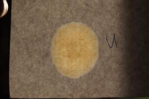

Подскажите, что за странная такая проба? До этого сколько раз делал, всегда было ярко выраженное ядро, Начиная с пробега от 1000 км и до самой смены масла. Здесь же просто клякса какая то без четко очерченных зон. Очень настораживает....
 Вводные:
 Авто Ниссан Теана 20011 года двигатель QR 25. пробег 97 000
 Масло Лукойл Люкс синтетик 5-30
 До этого 2 замены на нем же
 Пробег на масле 3500
 Город 2/3 трасса 1/3 примерно 110 моточасов
 Крайние фото сделаны на просвет.

может мотрио 5w40?
Уаз патриот 406 двиг. Евро 4. Объем 6,5 л масла. Масло Лукойл люкс 5-40 синтетика. Пробег 8100 км. 340 м/ч. Эксплуатация зима-весна от -40 до +10. Проба после 30-40 минут стоянки, перед сменой масла. Сушка 24 часа.

Вот и у товарища на А6 мотюль на пробеге 850км примерно такая же капля, может грязи нет поэтому и капля не красивая?
@Ведрослав, Где ж его найти.
ну вот не знаю даже)) Раньше да этого, в том числе и на этом же Лукойле, начиная с 1000 км оброзовывалось четкое ядро. А теперь просто клякса какая то... Предстоят длительные поездки, и вот сижу репу чешу.. Номально это, или сливать нафиг...
Rexton 2.7D XVT
9400км
Масло Castrol titanium fst Diesel 5w40 MB229.51
Каплю делал перед заменой.
На сколько я понял это совсем "отработанное" масло.
Просто четки границ внутреннего контура не видно
@Роман1980, Может картинка плохая или я просто не очень умею работать с инструментами, но ядра у меня не получилось найти. Если есть такие сомнения и предстоят большие пробеги - лучше поменять.
Изменено пользователем genrish
@sergv, Привет клубню. Масло еще держится. Просто перекапай через тыщу, сразу будет видно регресс. :drinks:
Блин.. Как оно могло умереть то за 100 моточасов? Или может масло фуфло? Но покупал в опте, у официального поставщика
Тоже, как и у меня, ядра нет. Клякса какая то...
Как бы проба взята не вовремя. нужно после 5-7 минут стоянки.
