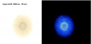

Пытаюсь освоить программу. Пила или как там её  :)
Так должно получаться? Что скажите о скриншоте и самом масле?
Еще понял, что при сканировании надо обводить зону сканирования (увеличивать скан).
Изменено пользователем Романтик 903
@Романтик 903, да, правильно все. Только область сканирования лучше уменьшить (текст писать ближе и мельче). А масло еще живое, но уже совсем близко к замене. Щуп не надо протирать.

Баланс белого в исходнике не очень... искажается картина после преобразования из-за этого.
Сканировать, конечно, лучше саму каплю только.
Ну а масло в таком состоянии люди меняют в основном уже, особенно ойл-клабовцы  :)

Что скажете о состоянии масла, заливал старый хозяин на момент покупки масло было свежее, у меня прошло 7500.
Масло еще живое, грязи для 7500 не много, а вот пакет присадок срабатывается уже ибо ядро разрушается. Через 500км перекапнул бы.

Фото и скан исходник бы глянуть?! Скан по качеству супер, конечно, но фон не белый имхо и бумага какая это?

Как так сканировать? Научите, пожалуйста.
Сканировать надо так, чтобы потом не было мучительно больно за бесцельно прожитые годы (с) :)
Ту то есть, исходно бумага должна быть белая, и на скане участок этой чистой бумаги тоже должен быть белым, всякие коррекции-улучшайзеры цвета-баланса выключить.
А разрешение очень хорошее, даже избыточное для таких целей :)
Бумага обычная офисная, делал через программу которая в корне темы написана, коррекция кривых синусоида
