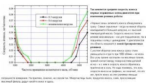

2) Двигатель видел 3000 об/мин в лучшем случае 1-2 раза в месяц, в основном как пенсионер пилю 1800-2200 об.
3) Холодный двиг, температура ОЖ выше 86 не поднимается, редко в пробке 95 бывает, температура масла при этом 78 обычно и 86 в пробке
4) Пока новый двиг на малом пробеге
@sav liana,
"Пенсионерский" стиль как раз укладывается на черную линию в левой части графика. Машина на автомате не дает ездить менее 1600 об/мин, как ни пытайся :) Только если ползти в пробке на холостом ходу.
