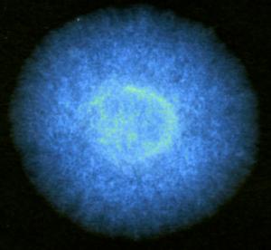

Помогите оценить мою пробу. Капнул три капли, чтоб точнее был результат. Пока не могу добраться до софта чтоб инвертировать цвета. Позже постараюсь разобраться.

@IZELBOR, Чистого масла уже очень мало, ядро пропускает грязь, уже не держит. Заменять без лишнего пробега.
@IZELBOR, масло уже на грани, может 500 км еще и выдержит. Но я бы уже в ближайшее время сменил.
Изменено пользователем E_Krendel
Я как раз предполагал такое. Залил его прошлым летом в июле по моему. Откатал пол лета, осень, зиму. Вот до сих пор в картере плещется. Прошёл на нём 4200км. Зимой, так как ездил в основном по выходным, машину сильно снегом заносило, поэтому мотор минут по 15-20 молотил на холостых, пока снег счищал. В общем длительные прогревы, да и опыт водительский у меня не большой, в начале выбирал не оптимальные передачи для движения. Бензин Лукойл 95 Экто+. Думал проехать на данном масле 5000 и заменить. До пяти то дотянет?
Кстати забыл написать, на пробеге 3500 начал падать уровень, сейчас чуть ниже середины между метками минимума и максимума. Значит это был сигнал что масло начало терять свойства.
Масло за все 4200км не доливал. Видать моточасов много натикало... И ещё заметил, в начале лампа давления масла гасла ещё когда стартер крутился, сейчас горит секунду после запуска, и это при том что фильтр у меня не низкий, а специально большей площади ставил. То ли фильтрующий .элемент подзабился уже, то ли с вязкостью что случилось...
Изменено пользователем IZELBOR
@IZELBOR, дотянет или нет, неизвестно. Можно капли через 100 км делать и по факту смотреть, умерло масло уже или еще поплещется :)
