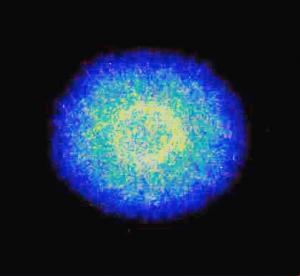

Киа рио 3 общий 33700 км, пробег на масле 3700 км, капля сушилась в гараже 24 часа, есть немного влажность, дожди.
на просвет
@исламыч, нормально, пробег небольшой.
@исламыч,судя по инверсии,масло начинает потихоньку переваливать на вторую половину свей жизни.Сфотай каплю на листе белой бумаги.
Изменено пользователем ЛЫСЫЙ
