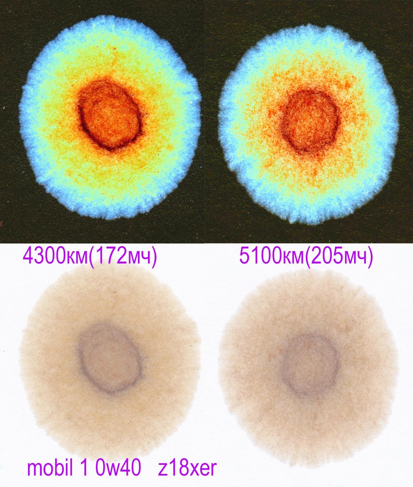

6 июня 20179 г 1) Chevrolet Orlando 2012 г.в. Двигатель Z18XER, термостат с открытием 92 град вместо 105 дефолта 2) Mobil1 0W40, объём 4,5 л. Предварительная промывка. Слив насосом через щуп-почти без остатка3) Общий пробег 60300 на масле 5100 с февраля по июнь4) Доливки нет, угара 05) Трасса/город - 10/90%6) Моточасов 205, средняя скорость 25 км/ч, короткие поездки, без автозапуска7) АИ 95 Lukoil, G-95 Газпронефть в динамике видны изменения не в лучшую сторону-ядро посыпалось, в зоне диффузии заметно увеличение грязи.. Правильно понимаю, что пора "Резать к чёртовой матери, не дожидаясь перитонитов!"© т.е. замена?
6 июня 20179 г @sergv, Если по феншую капля взята, то да, сдаётся Mobil1 0W40 потихоньку, но еще не умер совсем... совсем не умер! Можно катать и капать почаще чуть, за дальнейшей динамикой наблюдая... А так - крепыш на ПАО держится, изо всех могучих сил! ИМХО

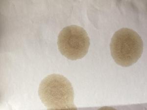

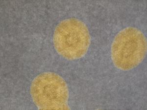

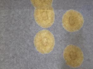

8 июня 20179 г Подскажите по капле, пожалуйста. Пробег неизвестен. Проба отбирались все одновременно, просто накапал по-больше раз.Последние 2 фото на просвет. Изменено 8 июня 20179 г пользователем mrdevilx
8 июня 20179 г @mrdevilx, Либо капля взята неправильно, либо масло уставшее. Не видно чёткого ядра. Изменено 8 июня 20179 г пользователем DigiMakc
8 июня 20179 г На этом бмв нет щупа, пришлось после останова двигателя капать с заливной крышки, пока на ней были остатки масла.
