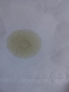

Добрый вечер! Посмотри, пожалуйста.
Каплю пересушил. Я про нее забыл. Сушилась 2 дня дома при температуре около 21 градуса.
Машина опель астра j A16XER МТ.
Общий пробег 77000 км.
Масло GM Dexos2 5w-30
Пробег после замены 6500 км, в основном трасса
Средняя скорость 60 км/ч.

Капля не красивая, края рваные, снаружи ядра не  сильно чище чем внутри
Бумага случайно не сыроватая была или помещение  в котором сушили?
A16XER  ваш ест масло или нет?
Масло меняйте раз собрались. Кстати на что?

@Mishf_Rubin, еще не эксперт, но походу уже сливать надо, там края не ровные, да и зона чистого почти нет, если это не вода :)

Бумага скорее всего была сыровата, два дня в машине пролежала, все никак капнуть не мог, дожди шли. Дома тоже наверно влажность около 60 процентов была, и холодно, около 20 градусов.
Масло не ест. Никогда не доливаю. Мне кажется, что от замены до замены по щупу вообще не падает уровень.
Менять собираюсь на лукойл кларитеч. Вроде отзывы о нем здесь хорошие. Кто льет GM дексос хрен знает. Но у того что разливает лукойл, артикул отличается, от того что у меня залито. А стоит, да, не дорого, примерно 1600 за 5 литров.
Изменено пользователем Mishf_Rubin
@Mishf_Rubin, 110 м/ч всего, а вид не очень бодрый.. Но вообще надо сушить по фэн-шую примерно 24 часа. Для наибольшей достоверности диагноза важно соблюдать все параметры капли согласно инструкции.
@Mishf_Rubin, да, лучше перекапать по феншую...
Края равные - потому как ободок жидкости какой-то вокруг, с влажного листочка она или в масле живет - не понятно!
А так 100 мч трассовых для гибели масла маловато как-то, мне кажется

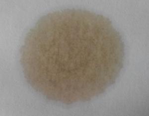

Здравствуйте!
Вот, сделал капельную пробу, и что-то она мне не понравилась... Эксперты, скажите пожалуйста ваше мнение.
1) Hyundai Solaris 1.6, 2013 года
2) TOTAL QUARTZ INEO MC3 5W-30, 3,7 л
3) Пробег авто 35500 км, на этом масле 5500 км с февраля по июнь
4) Масло не доливалось, судя по щупу угара нет
5) Трасса/город примерно 15/85
6) Топливо АИ 92, ТНК (Роснефть)
Проба взята после прогрева, затем заглушил двигатель и через пару минут со щупа капнул на лист офисной бумаги. Лист оставил в машине (лист был прикреплен к непромокаемому основанию). Через сутки забрал из машины, досушивал дома. Время сушки - 2 суток примерно (фото только что сделал)
Капля на просвет
А это я ради интереса капнул того же масла из канистры, с которой лил в своё время. Эта проба сохла 2 суток в квартире.
Изменено пользователем Monah86
@Monah86,
Все не по технологии.
Сушили дольше нужного, лист куда-то там приклеен, проба взята раньше нужного.
Да и качество фото оставляет желать лучшего :)

Насчёт листа - имеется в виду, что лист лежал на поверхности, которая не впитывает масло (в воздухе он же висеть не может). Приклеил с одного и с другого края скотчем двусторонним, чтоб не улетел (кусочками 5 на 5 мм). По поводу остального - рекомендуете переделать?
@Monah86, чего это не может? Вот именно в воздухе и надо сушить, чтобы ничего не касалось листка в том месте, где капля. Сделайте коробочку чуть меньше листка, и пусть листок краями лежит, а середина с каплей ничего не касается. Фон должен быть белый (если бумага белая), а не серый или сизый. Поэтому лучше не фото делать (фотики все шибко умные, сами баланс белого выставляют как хотят),  а сканером.
