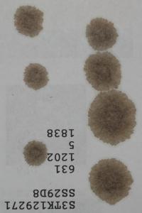

вот что у меня получилось.
пробег 23460 на масле 2741 где-то 1т.км трасса
оригинал                                                     пила                                                                        авто баланс и пила
post-21970-0-78274000-1498093476_thumb.jpg post-21970-0-31564600-1498093480_thumb.jpg post-21970-0-25509300-1498093484_thumb.jpg
Изменено пользователем Xamilion
@Xamilion,странное состояние капель.Как будто уже 5000-6000км пробежало.Промывки или присадки не использовались?
Изменено пользователем ЛЫСЫЙ
@Xamilion,страноое состояние капель.Как будто уже 5000-6000км пробежало.Промывки или присадки не использовались?
нет, до этого правда перекатал масло, первая замена на 3т , потом накатал 10т, потом 7,5тыс, и вот сейчас 2,7т накатал. вполне возможно движок еще грязненький :) после 10т, масло то еще живое.
просто у меня ТО скоро будет вот думаю есть ли смысл менять на таком сроке, и годное еще оно?
Масло живое, просто выглядит не по пробегу... хотя у тебя движок на КИА - убийца масел вероятно!?
Так что если ТО скоро, можно легко докатать до него на этом.
Согласен.Если ТО совсем рядом,то можно докатать на этом масле.
не слышал, может просто отмывает то что накатал под 10тыс там правда трасса была наверное 4-5т остальное город.
короче на ТО пусть меняют? :)

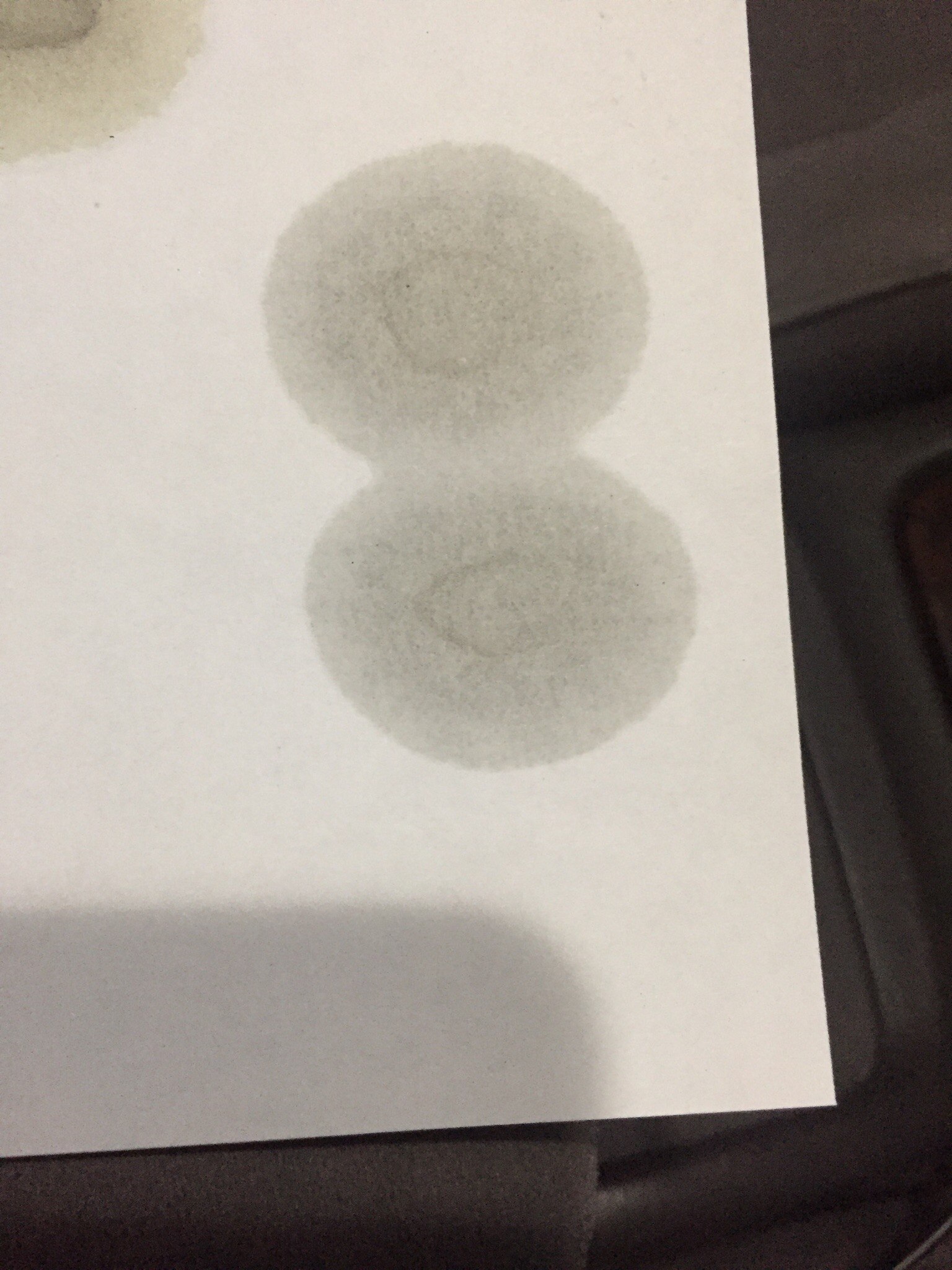

Всем привет, оцените пожалуйста масло.
1jz gte vvti сток, бустап, мозги, охлаждение. Пробег 120000-130000.
Масло Idemitsu eurospec, скоро перехожу на racing.
Пробег на масле 2000, одометр показывает 2250, но гп в редукторе короткая, поэтому в реале проехал меньше.
Капельный тест первое и второе фото холодный.
третья фотка горячий. сделаны с разницей в один выезд.
Машина выходного дня, поэтому каждый выезд - навал, как просто, так и боком.
Изменено пользователем Rus_JZX100
  Rus_JZX100
Интервалы замены масла какие у вас?
У меня так было,когда я двигатель отмывал...
максимум 2500 выставил для себя, вообще буду каждый 2000, после покупки машины двиг был чуть засран, залил вольф на 1500, потом евроспек на 2000 получается, вот вчера поменял масло опять  на евроспек, а что, тест показывает, что плохо что то?
след замена на рэйсинг через 1500-2000/
Вот фото после замены и одной покатухи в 100км.
