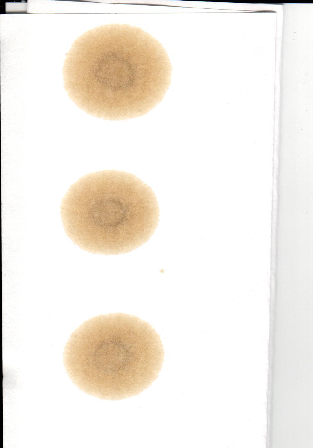

Может условия чем то отличались? Брал после пробега 14-15 км по городу. Минут через 10 с щупа.

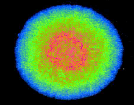

Первая капля на 362 странице в посте номер 5428 и далее её инвертированная картинка и советы по данной пробе.
Интересно было бы взглянуть на обработанную картинку последней капли, всё сам хочу освоить, да домой прихожу только спать, некогда за комп сесть...

Да, там похуже смотрелась проба...
Та капля и эта:
Слева старая, справа новая? Правильно?
Да, верно!
Даже не знаю, что может влиять. Первая серия капель сушилась 24 часа в багажнике машины. Вторая чуть побольше, около 32 часов. В последние 250 км чистил дроссельную заслонку, и после её очистки уже на работающем двигателе брызгал средство для очистки прям в дроссель, чтоб и в коллектор впускной попало и там немного почистело, примерно сразу после первой капли сменил бензин с лукойла 95 экто плюс на лукойловский 100й для пробы. Может это как-то повлияло?

чё-то я даже не сразу сообразил... это одно и то-же масло!?  :)
Я по началу подумал, что на примерно равных пробегах две капельные пробы с разных заливок одинакового масла.
Свежего масла подливал в итоге между 4200 и 4700 ?
Масло одно и то же. Не доливал за год ни разу. Залил изначально 3 литра ровно. За год масло пробежало по летней жаре, когда было +30 в тени, зимой заводил при -28. Ушло пол щупа, когда сливал, было ровно между минимумом и максимумом.
мне кажется что здесь причина - пересушил, поэтому последняя капля выглядит свежее. Старайтесь сушить пробу 20-24 часа, тогда результат будет наиболее точным. А вообще масло держится, повторите пробу на 5 тыс. км.
Про 24 учту. Просто масло как раз в субботу 1го числа сменил. Капал пробу прям перед тем как пробку отвернуть для интереса и статистики. А до сканера добрался только на работе.

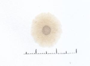

Масло Shell Helix HX-7 5W-40. Через 3500 км после его замены я долил 400 мл масла, но уже Shell Helix Ultra 5W-40. Еще через 2150 км я долил уже 600 мл масла Shell Helix Ultra 5W-40. То есть сразу после доливки синтетического SHU 5-40 к полусинтетическому HX-7 5W-40, расход масла резко вырос. Если на полусинтетическом угар составлял порядка 100 мл/1000 км, то на синтетическом Helix Ultra угар составил примерно 250 мл/1000 км. Еще через 3300 км я долил уже 800 мл масла Shell Helix Ultra 5W-40. Доливал всегда до отметки "макс" на щупе. В итоге на данный момент пробег на данном коктейле составил порядка 12 тысяч километров. Пробег преимущественно по трассе. средняя скорость порядка 50 км/ч. Следовательно, масло выработало 240 моточасов. За 12 тысяч км на данном масле я сжег 966 литров бензина АИ-95. В общем, представляю на ваш суд. И я что-то запутался, как мне измерить D? Если с d все относительно понятно. Оно примерно равно d1 (или нет) и это размер центрального темного ядра. То вот насчет D у меня сомнения. В общем, помогите посчитать коэффициент моюще-диспергирующих свойств и коэффициент механических примесей.

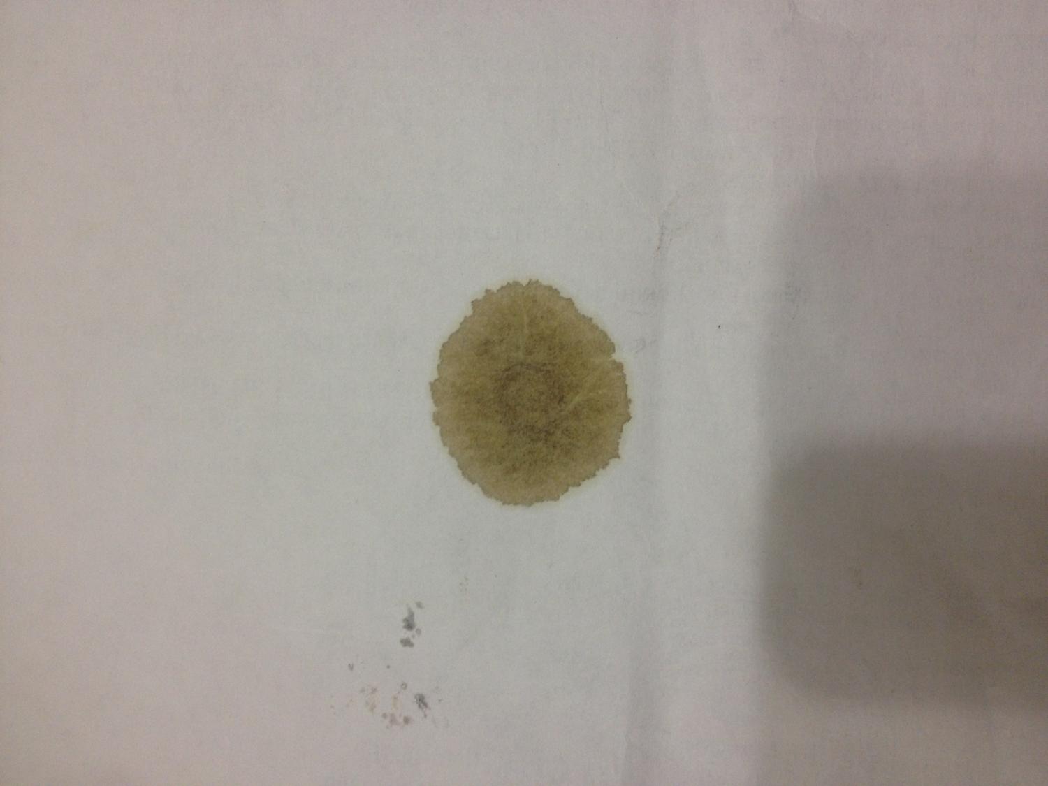

добрый день всем.
Что скажете про масло?. Хотелось бы про него инфу озвучить после ваших мнений)

добрый день всем.
В масле вода.Да и по большому счёту оно уже практически померло.
