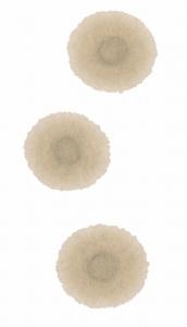

Прошло около 14 часов с момента, недостаточно долго?
4A-FHE (115PS) 9500км (владелец меняет раз в 10т.км.)
ZIC 5W30 (неизвестно какой), масло труп похоже очень давно.
Масло загустело и впитывалось в бумагу 3 часа! Фото после 14 часов сушки.
Да трупак, конечно, масло!!!

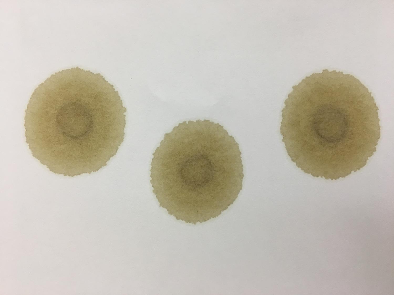

1zz-fe масло узлук 5-30
пробег на нем 6700 км
270 моточасов
90% город
сушил при комнатной температуре 25 часов
2 последних на просвет
Посмотрите пожалуйста, как оно.

@ОлегМурманск, значит, освещение нужно хорошее, на ярком солнце снимать, без встроенной вспышки.
Масло по присадкам еще живое, однако масло уже сильно загрязнено (ядро еле просматривается, зоны чистого масла почти нет), ориентировочно сливать на 7500-8000км и в замену. И кстати бензин у вас хороший - масло не почернело даже!

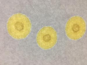

Масло Shell Helix Ultra 5W-30 (API SL/CF; A3/B3/B4; BMW LL-01; MB-229.5/ 226.5) Made in Russia GTL
Пробег на нем 1000км, общий на авто 19.000
Еще даже ядра нет, чистяк) 90% город

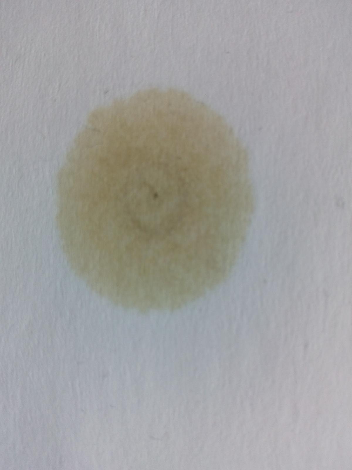

KIA SOUL бензин 1,6 (G4FG)
UZAUTOOIL Premium 5W-30
пробег на масле 3500 км. примерно, с 15.09.16. - по сегодня, 95% город, думаю 200 мч +/- чуть
Пока живое масло, но прошу совета вот в каком вопросе:
как думаете протянет ILSAC до очередного ТО  - конец сентября примерно и еще 60-70 мч городских?
Просто если уж менять, то сейчас тогда... есть смысл хоть какой-то... или уж домучить до ТО это масло?!
Вот в сомнениях весь ... :unknw:

Масло рабочее, но 70 м/ч для него будет перебор. Лучше залейте недорогую минералку на лето 10w-30 - на 3 месяца хватит)

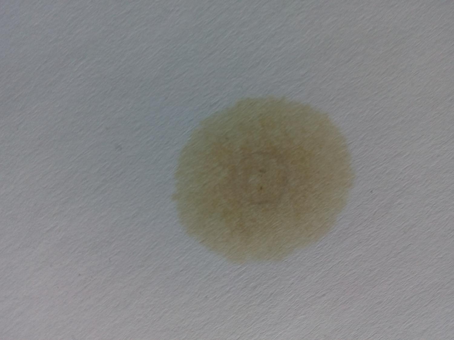

Castrol EDGE 0W40 Titanium FST
Пробег практически исключительно городской.
Пробу сделал прям перед сменой масла. Прошлая проба на 4200км была как сказали не очень, посоветовали максимум 500км проехать и менять.
На этом масле прокатал почти ровно год, пройдено 4700км. Полностью умерло?

Нормальное рабочее масло, можно было ездить на нем еще и ездить...
Но регламент у всех - раз в год или пробег - так что жалеть особо и не о чем!
А прошлая капелька далеко? Что там "не очень" было интересно...
