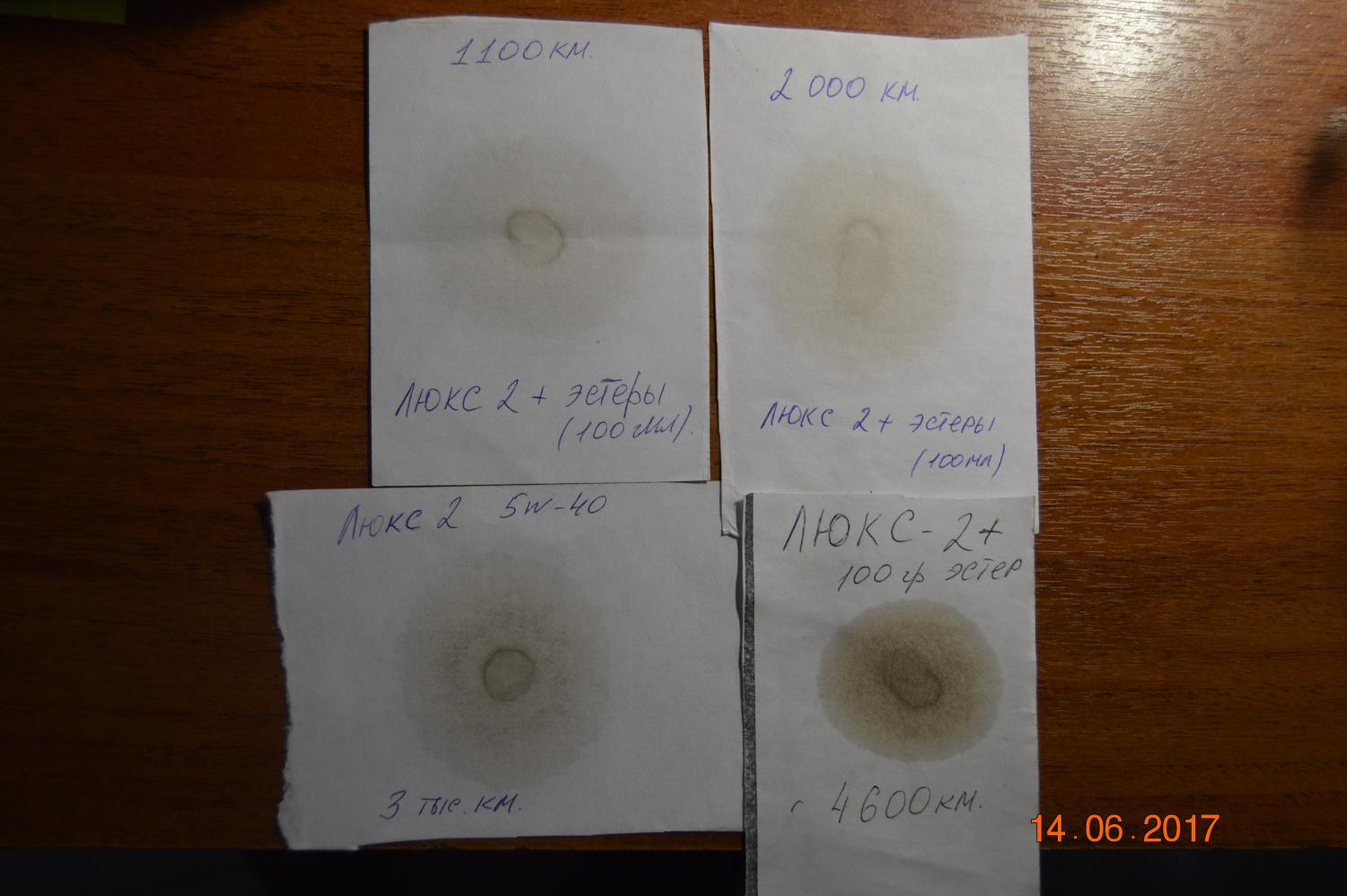

Динамика работы масла Татнефть Люкс2 5-40 с добавлением 100 мл эстера.( 3%) Двигатель VAG 1.6 FSI (прямой впрыск)Бензин 95 с присадкой LM (очиститель инжектора). Город 70 / трасса 30%
@mindel, уж сколько раз твердили миру говорили, что нужно скан, а не фото, что нужен белый фон бумаги, и не любой другой и все равно...
Изменено пользователем E_Krendel
Да и по фото видно деградация масла
скан нужен что бы оценить сколько еще можно попробовать проехать

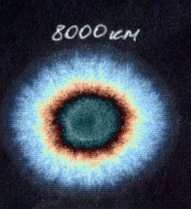

Машина Tiguan 2.0 TDI CLJA
Масло  VAG Longlife-III 504/507
Пробег на масле 8000
Ваше мнения?
@Patriot~ua~, масло живое, а вот ядро не очень нравится - слишком тёмное, наверное можно ещё катать)
@Dumus,для дизеля идеальная капля.
для дизеля вопрос снят)

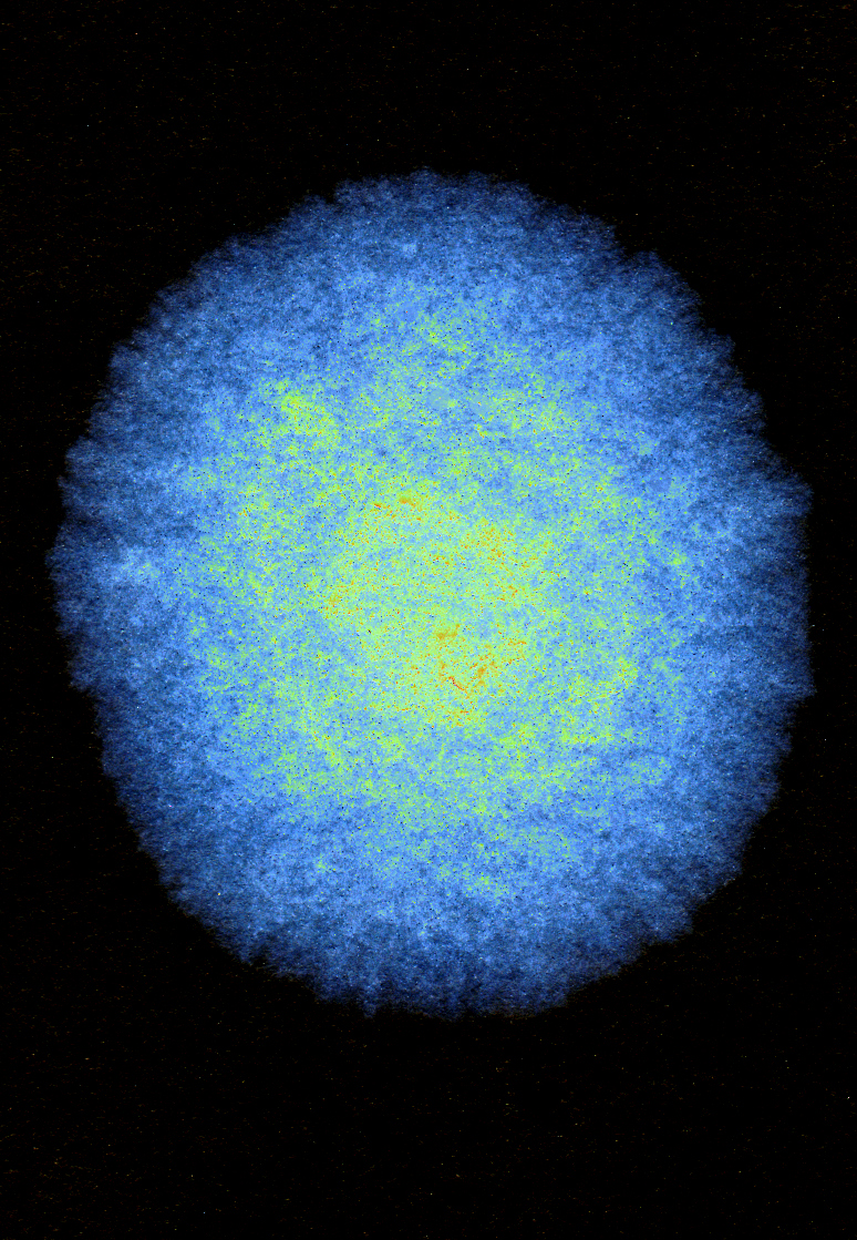

Машина Tiguan 2.0 TSI
Масло 5w40 genesis special
Пробег на масле 5000 (90% город)
Мне кажется масло на пути к замене... но это фото а не скан...  что скажете?
@Patriot~ua~,зона чистого масла ещё дай бог.Я бы ещё покатал.
