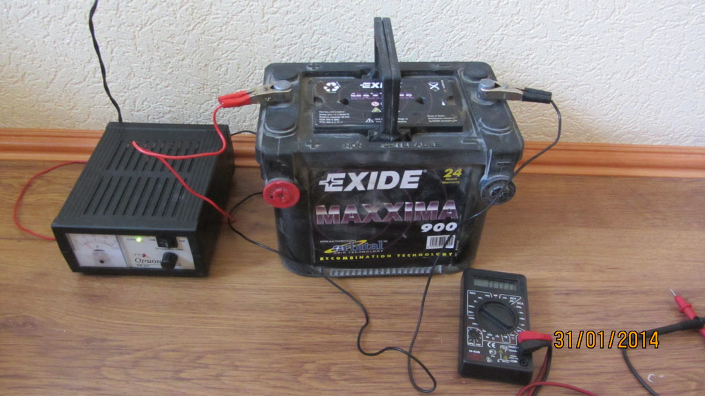

Я уже Exide свой отогревал 3 раза у батареи и снова в бой без подзарядки, у меня зарядного то нет... Я боюсь убью эту дорогую шайтан-коробочку.

Как можно купить дорогущий акк и не иметь зарядного при минусах под 40? Обязательно купи.
Вести с фронта, приехал друг на Pajero sport у них стоит 2 аккумулятора на борту. Подцепили мой аккум - нормальными советскими проводами, погоняли 10 минут. AGM быстро заряжаются с 11.8 подняли до 12.5. Донора заглушили аккумы оставили подключенными. Запускаем двигатель, крутит шустро, поджигает бензин и он тут же глохнет. Температура воздуха уже -23С. А он все равно гореть не хочет.

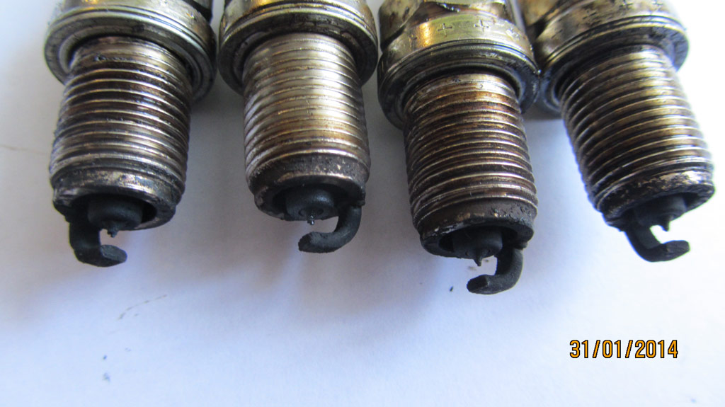

Подождали еще 20 минут. Запускаю - крутит резво, крутит долго, но уже бензин не подрывается - микровзрывов нет - ТЕПЕРЬ УЖЕ ТОЧНО СВЕЧИ ЗАЛИЛИ! Отбой.
Выкручиваю свечи - мокрые все в бензине, бензин пахнет серой - то есть это уже 100% не газоконденсат а нефтяной - они этим различаются по запаху. :( Аккум домой ставлю на зарядку. Зарядку не покупал, потому что мне внушили местные (был тут чел спорил со мной по AGM) что для AGM нужна специальная зарядка и простая убьет его. Друг рассмеялся "а чем говорит она отличается от бортовой сети автомобиля - там он у тебя два года заряжался нормально - пока едешь и аккум разряженый дает 14 вольт, как зарядился снижает. Так и тут!". В принципе логично...
В общем вот поставил на слабый ток на всякий случай 3 деления от нуля.
свечи мало того что в бензине, еще обросли нестираемым черным керамическим налетом. Ортофосфорной кислоты жаль нет - щас бы опустил в нее. Попробую прокалить на плите. Почистить подручными средствами.
Щуп масляный достал там полуровня масло, и бензин стекает ручейком :) Ощущение такое будто соляру залил... Бежит рекой и не загорается, пока горячий был ехал, как остыл - приплыли... Если анализ буду делать этого масла Chempioil Extra GTX 5W-30 надо не забыть разжижение что из за этого могло быть...
Кста ,есть такие зарядки с функцией ПЗУ . Я бы в холодных р-нах такое и брал .
Свечи поменяй, калить их сейчас уже смысла нет. Реально похоже надо колектор бутылками с кипятком обложить, зарядить акк и пробовать, а бензин хотя-бы 20 литров в канистру слить если там можно как-то подлезть. Не думаю что все прямо в октановое число упирается, скорее всего бензин вообще никакой, надо туда отличного 92-95 залить.
