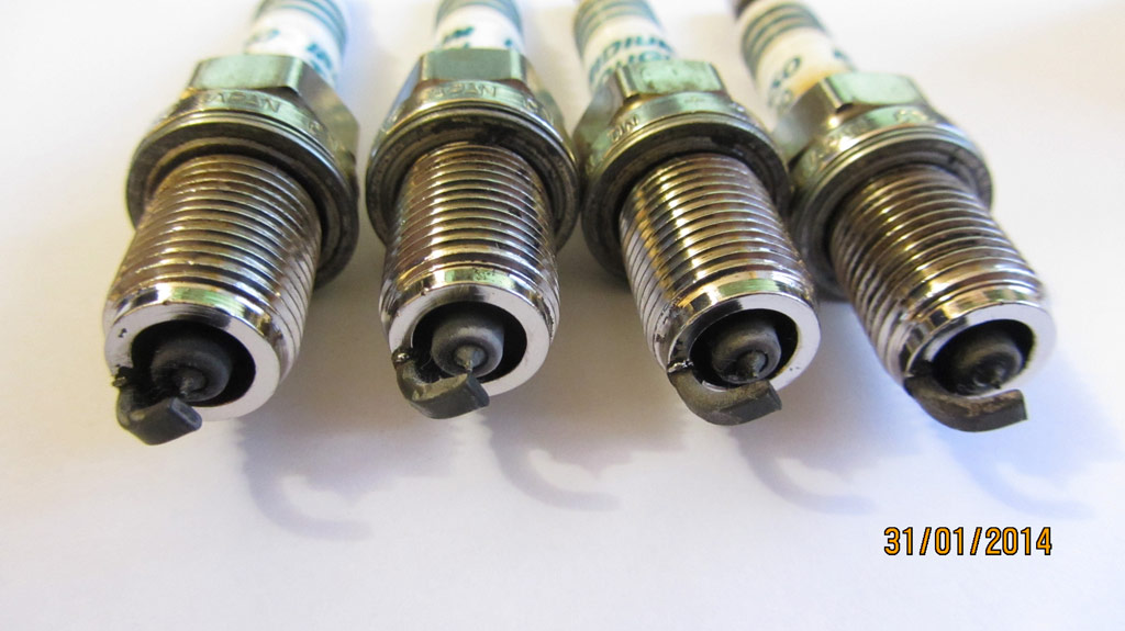

Это Denso Iridium Tough по серьезному то не ходивший еще, поэтому смысла нет их выбрасывать (2500р) - и по сути то работают они хорошо и долго. Если засрались почистил и снова в бой. Иридий крепкий металл.
Запустилась на двух цилиндрах поработала 20 секунд и заглохла. Свечи выкрутил опять все мокрые :( Видимо теплый бокс и слив бензина из бака. У меня в горловине то сетка стоит шлангом не получится, а вот сливной есть нет не знаю...
Просушил цилиндры без свечей покрутил стартером, сейчас просушу свечи и опять в бой. На улице -21С - смешно сказать...

не знаю ,может совпадение ,но у меня такая шляпа тоже на иридиевых свечах была . и как то я их после этого их не взлюбил и юзаю обычные . и хрень не повторялась больше .
Изменено пользователем drivers
Я просто помню эти прокаливания на плите и как ими свечам агонию продлить пытались - долго они после этого один фиг не служили, прокаливания становились эдааким ритуалом. Это еще в ссср было. А свечи лучше самые обычные использовать - работают они не хуже, и после таких случаев их не жалко выкинуть и поставить новые. Меня дорогой бош так-же подводил, то-ли калильное число не мое было, толи еще что - в морозы ехало еле-еле, обычные беру или нжк - хоть-бы раз с ними проблемы были.
