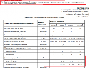

Подожди не уходи. Открываем "Технический Регламент", не ГОСТ.
Прокомментируй эти пункты. Может ли продажа летнего бензина зимой остаться безнаказанной? По-моему Приложение 1 к Техническому регламенту чётко указывает, что зимой бензин должен быть зимним.
Изменено пользователем igork
70кПа тебя устроит ? везде уложится :rolleyes:
Изменено пользователем Alehandro
70кПа устроило бы вполне, но ТР, к сожалению, допускает меньше, а это уже убийственно, что и произошло с Torconом.
я не знаю как сейчас новый ТР, но в старом не было ни слова про сроки перехода продажников и уж тем более о производстве, с которого всё здесь началось. Можно пройти испытания только по тем показателям, какие есть в ТР, сертифицироваться и никто ничего не сможет поделать.
Единственное спасение для автомобилистов - заправляться на брендах и надеяться, что они дорожат своей репутацией и менеджер конкретной заправки не особо жадный.
я не знаю как сейчас новый ТР, но в старом не было ни слова про сроки перехода продажников..
Как раз в ГОСТе были указаны сроки перехода. Сейчас в ТР такие сроки не указаны, хотя и осталась градация на зимний и летний бензины, правда с катастрофически перекрывающимися диапазонами. По-моему сейчас установление этих сроков отдано на откуп региональных властей. Но при таком перекрытии диапазона давления насыщенных паров, смысла в этом уже нет. Бензин может быть зимним на законных основаниях, но по факту он летний. Вот такой дуализм. Ты победил.
