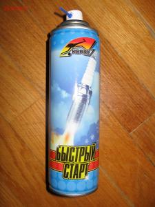

Я вот такой использую. Правда срок годности истёк уже год назад, но он всё ещё работает.
Насчёт "чиркнуть" - очень действенный способ помочь. Но 15 минут не много?
