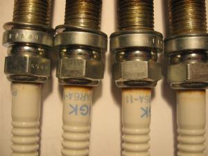

Двигатель MR20DE(Кашкай, X-Trail и ещё куча), свечи PLZKAR6A-11(заводские) после 30000км пробега. Такой ободок считается нормой и на работу двигателя никак не влияет.

От куда они туда попали ,да и по рисунку вид как будто пробой газов.На Ауди такого не было свечи были БОШ.
Если бы был прорыв газов была бы копоть смотри в глушитель. Масло берется из под прокладки клапанной крышки. На 8 клапанниках такого не бывает там колодцев нет.
... Масло берется из под прокладки клапанной крышки. На 8 клапанниках такого не бывает там колодцев нет.
Если, как ты утверждаешь, это масло берётся из-под прокладки клапанной крышки, то тогда и колодец должен быть грязный, а он чист как только что с завода.

Ну что же будем считать что это норма, на прошлом комплекте 35 тык. проехал по черней был ободок но свечи были рабочие оставил их для того что-бы делать промывку форсунок Винсом.
так колодец прикрыт от коронного разряда катушкой или колпачком вв провода
Изменено пользователем slider88
Ну что же пусть будет так.

Прошу совета, не повредит ли двигателю и системам авто эксплуатация на таких свечах (решил посмотреть на них после использования "Октан +"). Стоит ли ждать ТО2 с заменой свечей (весной) или лучше заменить сейчас. Пробовал мыть "Санклином" и т.д., не отмывает. Спасибо.

я бы такую свечу максимум бросил в багажник на случай неудачного запуска зимой, если зальет свечи. Думаю менять нужно однозначно! тем более перед зимой. На новых свечах и катушке легче будет, и расход должен упасть, мощи прибавится, двигун ровнее должен начать работать. Комплект нормальных свечей максимум 600 р стоит и менять их можно каждые 20 тыщ, совсем не предмет для экономии :drinks:
и заправку сменить бы
С центрального изолятора даже ножом не соскабливается, а наждачкой чистить это уже перебор. Буду менять, вместе с заправкой. Спасибо всем.
ортофосфорная кислота 15р в радиомагазине (кислота для паяния) замочить в ней и посмотреть что будет. Хотя если налет металлосодержащий то не поможет.

При чем тут заправка, если имела место присадка (скорее всего металл-содержащая)
Что за "Октан +" ?
PS Свечи можно пробовать чистить по очереди, кислотным моющим и сильно щелочным, и оставить на запас "для экспериментов".
