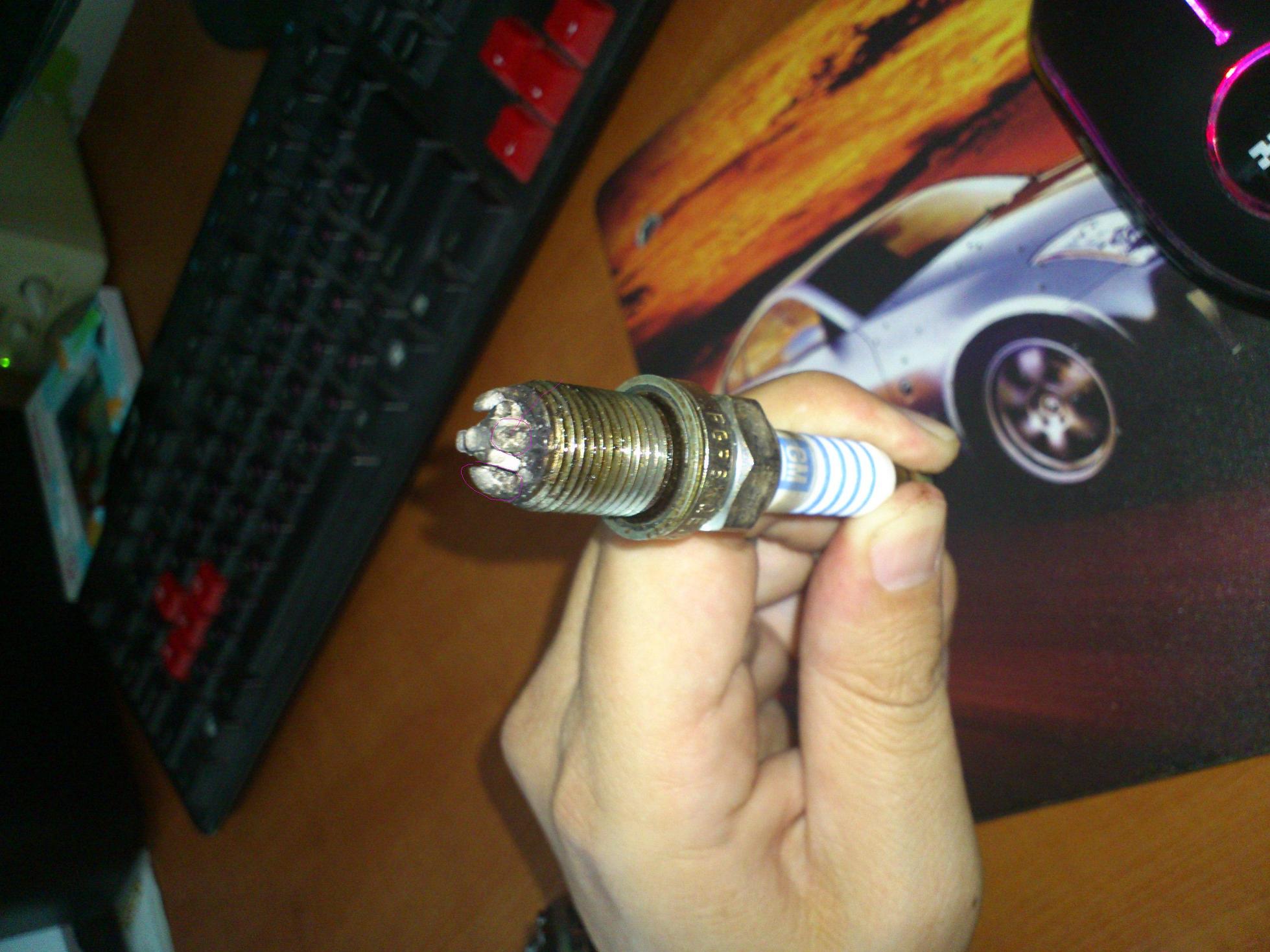

2,5 года или 50 тыс.км проехал на (4-х контактных)свечах GM.машина пришла с этими свечами, до этого сколько проехал не известно. на днях машина стала временами подергивать. снял свечи именно на одна накрылась "шубой" (что на фото)остальные чистые. поставил новые от БОШ (супер 4) машина "пошла" совсем по другому.
в нашем полку прибыло)))...хороший выбор..) :good:
