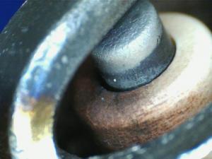

На групповой фотке крайняя правая сначала купалась в ортофосфорной, потом в силите. Ортофосфорка не понравилась, хотя мож срок годности вышел у неё. Ну и под "микроскопом" до кучи :rolleyes:
@Andrey-Tomsk, ортофосфорная замечательно чистит, выдохлась может. Крайняя правая ездила на ферроценте. Все свечи разные ты их откуда вязл с миру по нитке? :D Замени их все пора им уже чудя по округлым формам центрального электрода.
Вот и я подумал что выдохлась.
Они все ездили на железе в топливе. Свечи парами лежат(мытая-не мытая), слева денсо, справа бриск. У денсо пробег более 7т.к у бриска от силы 500.
Под "микроскопом" денсо, с U технологией бокового электрода. И трещинка на изоляторе похоже...
