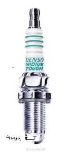

Подскажите кто знает, что означает этот параметр?
Костя, мне кажется это просто ошибка-опечатка. И зачем ты от "добра добро ищешь?"
Предположу, что это возможно вылет центрального электрода от юбки свечи. Ну или расстояние до бокового.
Взять свечу в руки и замерить.
Типа: высота(длина) центрального электрода :rolleyes: Возможно. Но кому нужен этот параметр?
В свечах Bosch 0 242 232 514 четыре боковых электрода, расстояние между ними указано 4мм, в описании написано "зазор между электродами - 4мм". Думаю отсюда и "дует ветер", переводчик не разобравшись в чем дело, прилепил это к указанной свече.

Спасибо всем за отзывы.
Это не опечатка, у многих производителей есть этот параметр в описании свечей, вот например Денсо: http://avtoto.com.ua/svecha-zazhiganija-denso-vk20y.html
Хочу попробовать NGK BKR6EIX-11P, у них этот зазор = 3,5 мм. Вот и думаю можно ли их в РАВ4ик и что это вообще такое...
Это цифра зовется "spark position", и варируется в зависимости от типа свечи, "наша" = 4 мм. Dmitry_R прав.
Изменено пользователем adik74
Я почему затеял это разбирательство.
В этой теме многие принимают свечи NGK BKR6EIX-11P за аналог Denso VK20 и ставят на свои машины, да и другим советуют.
А на деле это разные свечи.
Он определяет положение искры в камере сгорания. Положение центра воспламенения смеси, определяет скорость и качество её сгорания.
Ну теперь то понятно когда выяснили что это такое,да и дословный перевод "искровая позиция". Спасибо.

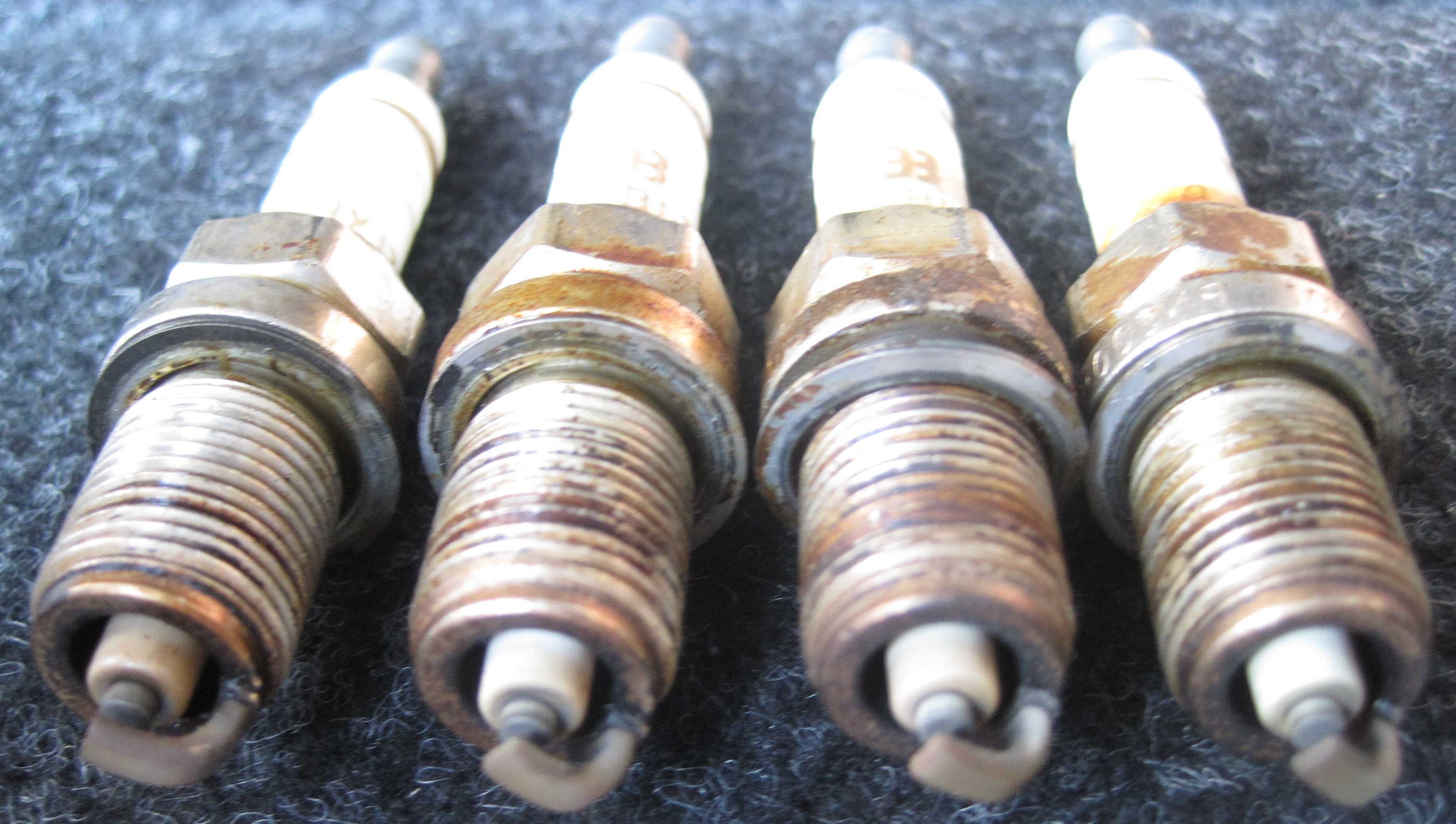

Вот мои, пробег на свечах 58.200
Производитель как видте отечественный
Топливо восновном ОККО 95 - Евро4, WOG - 95 Евро 4. Чесно говоря можно было на них еще ездить, поменял так сказать для самоуспокоения)) сейчас поставил Трек трехлепестковый, вроде бы тяга на низах улучшилась...
С бензином все ок, но на таких свечах давно уже ездить нельзя по уму если. Центральный электрод видишь сьеден пенек округленный - зазор уже сьеден и он изменился - почему и рекомендуют на 10-15 тыс, а должен быть одинаковый везде пенек срезанный ровно. Расстояние полета искры от бокового электрода до центрального должно быть одинаково. А тут они все разные. На таких свечах обычно расход увеличивается малокритично и незаметно но он есть - поэтому вряд ли ты сьэкономил на свечах. Положение спасает если ты раз в 10-20 тыс по щупу регулировал зазор - но когда пенек совсем в огарок превращается это уже тоже не имеет смысла. Тяните на свечах подгибая 20-25 тыс но не 50...
Это так скахать был эксперемент, сколько протянут дешевые свечи...Расхода чесно говоря критического я не заметил, как брала в районе 7 литров (6.7-6.9) так и берет...ты кстати как относищься к многоэлектродным свечам? в тырнете много негатива про них...
, ну проездить то да можно, но с ухудшением уже характеристик. Вообще просто подгибаешь и тянешь. Я Иридиевые Denso подгибал, они на 25000км расчитаны, а я в два раза больше. почему подгибал - вроде у него центральный электрод не сьедается - там иридий. А потому что сьедается тогда боковой электрод :D Поэтому и подгибал...
Именно поэтому многоэлектродные и получили свою жизнь, там электродов несколько, износа меньше у боковых, дольше может проработать и меньше подгибать-обслуживать (на западе вообще такой процедуры нет она вымерла - замена свечей - диктуют производители свечей что бы больше продать :D). Многоэлектродные свечи хорошие свечи если их делала Denso NGK итд. То есть серьезный производитель. Но это уже вчерашний век - смысла в них нет...
Потом пошли уже платина иридий. Верх совершенства это Denso Iridium Tough (у меня сейчас такие стоят) там хоть один электрод боковой, но уже с платиновой нашлепкой, и центральный электрод тонкий 0.04мм с иридиевым наплавлением. Получается что искра между платиной и иридием бегает и сьедаться как бы нечему - отсюда и интервал 100 тыс км.
Не знаю есть ли сейчас что то круче, но вот эти долго ходят без изменения характеристик. НО и то требуют отчистки - так как на свечах от нашего бензина при длительном использовании появляется что то на вроде керамической шубы, которую ножом только соскребсти можно. Для этого я раз в 30-50 тыс отмачиваю свечи в ортофосфорной кислоте - тюбик кислоты для паяния в радиомагазине. На ночь бросил утром чистые.
не тяни так много, модуль зажигания может сказать тебе "тю-тю", зачем потом деньги выбрасывать, лучше раньше свечи меняй.
