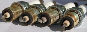

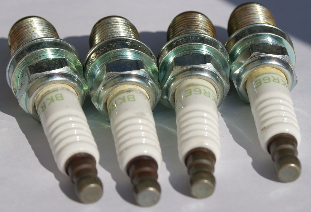

21 августа 201313 г Покритикуйте пожалуйста свечи, третья мне чтот совсем не нравится... Пробег на них 8т.км. Машина в профиле. Свечи оригинал мобис 27400-18110 Изменено 21 августа 201313 г пользователем lmv
2 сентября 201313 г Меня вот смущает пробой газов по изолятору ,интересно сильно-ли влияет на компрессию?Обвёл ,при увеличении хорошо видно.Может эту тему подымали? Изменено 2 сентября 201313 г пользователем voka65
2 сентября 201313 г От куда они туда попали ,да и по рисунку вид как будто пробой газов.На Ауди такого не было свечи были БОШ. Изменено 2 сентября 201313 г пользователем voka65
