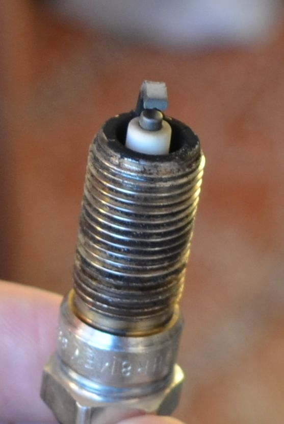

8 ноября 201313 г Автор У них боковые электроды бьют по боку центрального и подьедают его с боков. Поэтому на верх пенька наверное нет смысла смотреть. Но вообще да если бы это были обычные свечи в такой маленький пробег я бы не поверил. Хотя смысла обсуждать пробег нет , бензин все равно плохой это факт, красный налет. Единственное если лились присадки сторонние в топливо так тоже могло быть
8 ноября 201313 г никаких заправок на трассе, только в перечисленных областных и краевом центрах, на придворных городских заправках, что под присмотром Присадки какие-либо использовались, типа "очиститель топливной системы", "очиститель инжектора", "октан корректор"? Тот же Ликви моль добовляет в присадки марганец и не скрывают этого. Такое впечатление, что на присадках свечки работали, а не на бензине. Или бензин у Вас просто такой, в чем я сомневаюсь. Изменено 8 ноября 201313 г пользователем Рокфор
8 ноября 201313 г а попробую ка я опять NKG BKR6E, в оригинале они идут. конечно ставь, самый оптимальный вариант
8 ноября 201313 г судя по износу центрального электрода прошли они тыс 60-80,... Я очень долго использовал подобные свечи, только с тремя электродами. К 25000км пробега центральный электрод у них становился треугольным. У автора электроды ещё цилиндрические, стало быть пробег указан, скорее всего, реальный.

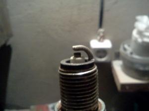

16 ноября 201313 г поменял свечи и ВВ. Было Denso K20PR-U поставил BKR6ES-11 (другой зазор). Причина - двиг стало колбасить по утрам (троит, плюс в пробках машина реагирует на педаль газа по принципу on/off или сразу валит или не реагирует). По поводу троения - тут скорее всего виноват аккумулятор (он мертвее мертвого, но еще каким то чудом пускает машину), т.к. когда поменял свечи и завел машину (она была холодная) - опять слегка затроило вначале. По реакции на газ посмотрим завтра уже. Фото свечей, прошел на них где то около 16 тысячь. Четвертая свечи "традиционно" отличается от остальных. Еще немного напрягло то, что когда выкручивал свечи, 1,2 циллиндр - ниче не пахло. Когда вывернул из 3го циллиндра - слегка запахло выхлопными газами, вывернул 4ю - уже сильнее завоняло... (до замена проехал 5 метров до гаража, машину загнал с улицы). Чуть позже выложу фотки свечей. Изменено 16 ноября 201313 г пользователем DIman
16 ноября 201313 г Первая свеча: Вторая свеча: Третья свеча: четвертая свеча: с пробегом немного наврал, прошли они около 16 тысячь км (пересчитал по заменам масла ) Изменено 16 ноября 201313 г пользователем DIman

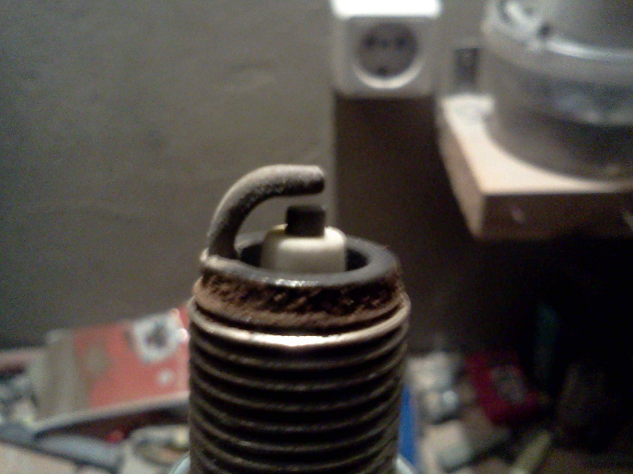

21 ноября 201313 г Что скажите по состоянию свечей? Прошли примерно 6000км. Бензин 92-ой, ТНК, ТатНефть.
21 ноября 201313 г Все ок с бензом, чистый, без присадок, "керамика" чистая. А на электродах корочка от горения масла.
