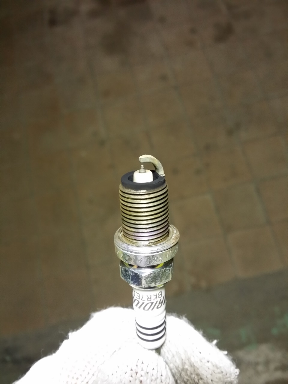

Пробег 8.000км. Топливо 80% - 98 Лукойл или ТНК, 20% - 95 Газпром.
Идеально! :up: Надо свой иридий зафоткать что ли после 40 тыков:)
Есть такие же с пробегом 30к (сфоткаю - опубликую). Засовывали в прибор, щелкало там все и сверкало... сказали, что полудохлые. Через тыш 20 сменю на Денсо Иридий, катаются в багажнике с лета....
Иридий вобще так на тык 100 рассчитан, 20 ка для него маловато. Обычные свечки обычно гоняют по столько.
Может и не иридий у тебя вовсе. Пробеги какие-то смешные для таких свечей ,чтобы всё сверкало и щёлкало. Цена-то какая на твои свечи?
а эти на какой пробег рассчитаны?
Ммм... как не иридий? На упаковке, на свече и по номеру - все иридий. На тех свечах преимущественно на 95м ездил, может быть из-за этого... Узнаю, что то за прибор был и чего он там вымеряет. Родные свечи на 20к сменил. Там же тестили, они полудохлые были... ну а на вид что те что те - гуд.
Цена 1400р за 4 штуки.
интересно как определили...?
...На тех свечах преимущественно на 95м ездил, может быть из-за этого...
А тебе какой бензин рекомендован? Или считаешь что качество плохое? Как ни почитаешь москвичей, складывается впечатление, что в Москву везут самый дерьмовый из всех дерьмовых бензинов России. А скорее всего сами в целях экономии заправляются на noname заправках, где всё подешевле на 1-2 рубля. Но ты вроде на брендовых заправках заправляешься, как писал выше.
...Родные свечи на 20к сменил...
А сколько в мануале написано? Почему решил выкрутить? Где фото?
...Цена 1400р за 4 штуки.
По цене похоже на иридий. А в мануале какой тип свечей прописан?
Номеров не видно, видно, что платиновые.
У меня в мануале прописаны только платиновые свечи с интервалом замены 30000км. Поскольку бензин сейчас хороший, то очень многие на платине ездят по 40000-50000км. Правда у меня свеча хрен кому подойдёт, поэтому и дорогая(400руб./шт.), но цену свою отрабатывает на 100%.
Так, по-порядку.
1) На лючке бензобака написан 98. Потом шкоды пошли и на лючке стало 95. По мануалу 95. По здравому смыслу - 98. После увеличения мощности - 98 в идеале. Судя по степени сжатия, летом - 98 только.
2) К говнозаправкам машина равнодушна, на динамике не ощущается. ни разу ничего не дергало. Но стараюсь лить на Лукойле/ТНК.
3) Цена на топливо безразлична, у меня пробег за год всего 15-20тыш. Проблема в том, что 98й не везде есть.
4) Родные стояли НЖК обычные. Сменить решил из-за того, что подарили Иридий.
5) Иридий на 30к сменил потому, что навернулась катушка зажигания, поставил цельнометаллические от R8 ауди, заодно махнул свечи, благо прикупил новый комплект.
6) Ездил в Киров летом, заехал в сервис к знакомому колодки поменять.. смотрю - прибор какой-то... оказалось для теста свечей... Честно, не знаю, что так и чего (уже написал ему письмо), но он сказал, что новые показывали 14-15 (каких единиц или чего - честно, не в курсе). Вставили старые иридиевые - показали 10. Вставили родные с пробегом 20к - показывали 8-9. Я их выкинул, оставил иридий прозапас.
фото будет, сделаю.
Обычно это такого плана приборчик: малая герметичная емкость, в которую вкручивается одна или несколько свечей, создается давление примерно 10 атм и проверяется наличие, утечка искры и т.д.
Думаю да, по описанию оно. Т.е. он разные атмосферы давал получается?
NGK 1675
NGK 1675
Так это рекомендованные для тебя свечи.
Должны проходить в соответствии с рекомендацией мануала.
у меня движок CDAA вроде как ... :unknw:
