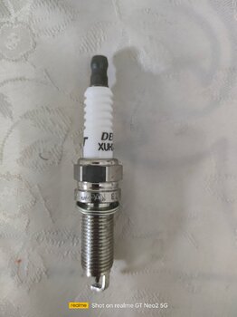

Купил магазин свечи XUHTT20I из Японии
Проверил мультиметром свечи: 4.11, 4.76, 4.75, 4.20. Есть магнит. Подделка?
Изменено пользователем akhmed189
15 часов назад, САНЁчек Армавирский сказал:
что бы доказать причино-следственную связь между залитым бензином и "смертью" свечей или двигателя, необходимо провести экспертизу, которая однозначно скажет, что смерть была вследствие залитого топлива, после этого придётся ещё доказать, что вы заправлялись только на данной заправке, и иного бензина у вас в баке не было, что крайне  проблематично.
вот чек, вот свеча, вот бак с остатком, вот показания под присягой.
если бенз реально палёный, а не "хапанул осадка со дна", то подтянется ещё пара страдальцев.
усё, дело получит огласку.
если дело дошло до этого этапа, то значит либо вам показалось мало предложенной весьма немалой компенсации и решили сбить больше, либо хайпануть, например, для раскрутки чего-то или под выборы.
в стране вечных свечей всё примерно так и происходит, честное слово под присягой значит ооочень много и доказательства по неуголовным делам запросто могут быть вот такими вот, без "а ты документально докажи, что больше не заправлялся".
4 часа назад, akhmed189 сказал:
Да все они так гуляют. В норме-же. Это если больше единицы разница, тогда не норма. Cколько раз из японии комплектом по 6 свечей брал, NGK и Денсо, и вcегда так гуляло сопротивление, от 4,20 до 4,80., платиновые, по 100 тыскм без проблем работали.

10 часов назад, akhmed189 сказал:
.............. Подделка?
не красивые точно...
Вам они из Японии пришли ?
