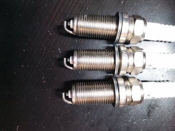

Хмыр вот мои на пробеге 32. вопрос только по 4 цилиндру, смесь бедновата, хотя каждые 2 бака доливаю присадку винс
1.thumb.jpeg.26bb0ae6bf754b7520e5e6d7b0d1c38c.jpeg2.thumb.jpeg.5ee04d2edf35bcf03f898d1fd8ad83a9.jpeg3.thumb.jpeg.96a697d1a220510d145a382405e4eb17.jpeg4.thumb.jpeg.20e6264d1050a9d68c9500860a58c3b1.jpeg5.thumb.jpeg.2066bc9240d6e47771490012d2dd5ee0.jpeg
щупа нет, зазор не мерял. сейчас на сто спрошу
если надо ещё что-то отфоткать, на телефоне есть макро режим, то спрашивайте. на неделе улетят в помойку
зы, угол для заворачивания на коробке нарисован 120 и он +- соответствует 17нм, нарисованным там же. первый раз их вворачивал по углу с коробки обычной трещёткой,  вывернулись на холодном движке без особых усилий. новые ввернул динамометрическим, выставлял 17нм, как на картинке
Изменено пользователем to_to
to_to мне кажется они на подходе. Нашлепка иридиевая потеряла четкие контуры и после этого зазор улетает. Там иридия походу 0.25 мм на игле, не больше.

Хмыр , зазоры на 3х в норме 1мм. а вот на 4й свече 1,1, щуп 1,2 не влез. но там боковой электрод странновато выглядит, как подзагнутый.
я свечами доволен, буду катать их по 30ткм. в запасах есть ещё комплект.

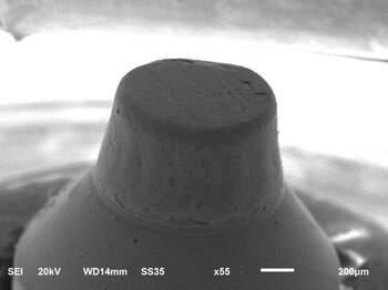

Посмотрел свечи под другим микроскопом. Четко видны иридиевые напайки как на центральном так и на боковом электродах. Считаю, что это оригинал, буду ставить. Всем спасибо за участие в беседе!
Всем привет! И так, Свечи я не поставил на авто, что-то меня остановило. И вот настал момент, когда сомнения во мне преобладали и я сделал элементный анализ центрального электрода. И каково было моё удивление, когда я не увидел в его составе ни малейшего признака иридия, а платины уж тем более. На мой взгляд подделка очень качественная, так как визуально выглядят как оригинал.

Я согласился бы на оптимизацию, если не ухудшилось качество. А здесь самая настоящая подделка. Причём очень качественная, на мой взгляд.

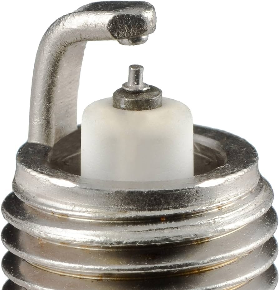

https://www.autolite.com/support/warranties/iridium-xp-lifetime-limited-warranty
Обратите внимание на толщину центрального иридиевого гвоздя и платинового пятака на боковом электроде.

К сожалению нет. Пробовал рассматривать в оптический микроскоп (фото выше) видно наличие напайки, а на самом деле это полированный край центрального электрода. Эта полировка блестит и создаёт впечатление напайки иридия.
