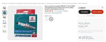

У любого поставщика вплоть до aliexpress можно брать?
12 минут назад, Valery... сказал:

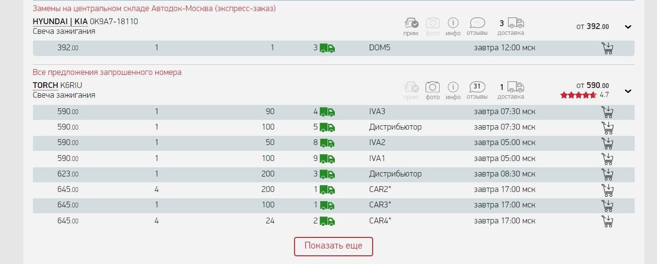

Может и так, но в Автодок дешевле. По направлению дистрибьютор.

42 минуты назад, Valery... сказал:
Я на Алике брал у самого дешевого

1 час назад, YWU12V сказал:
У меня в Автодоке да ещё у дистрибьютора дороже

3 часа назад, Valery... сказал:
Ну, не повезло.
Я не зря отметил, что это работает не со всеми моделями свечей.
Например, TORCH K6RIU четыре штуки на Али - 2 599 руб., а в Автодок у дистра - 2 360 руб.

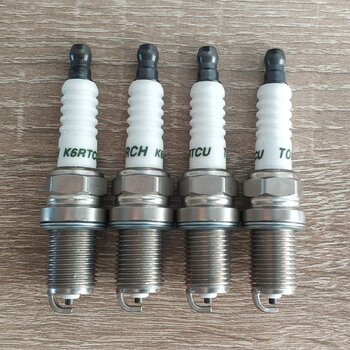

И о све́чах.
Намедни делал ТО-2 на Джили Атлас 2,4.
Китайской машине - китайские свечи.
Купил модель предлагаемую в подборе на https://torchgroup.ru/products/.
K6RTCU
На заводе ставят K6RTC.
15 000 км и джва года.
