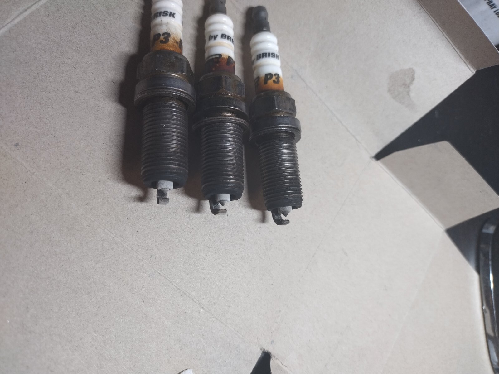

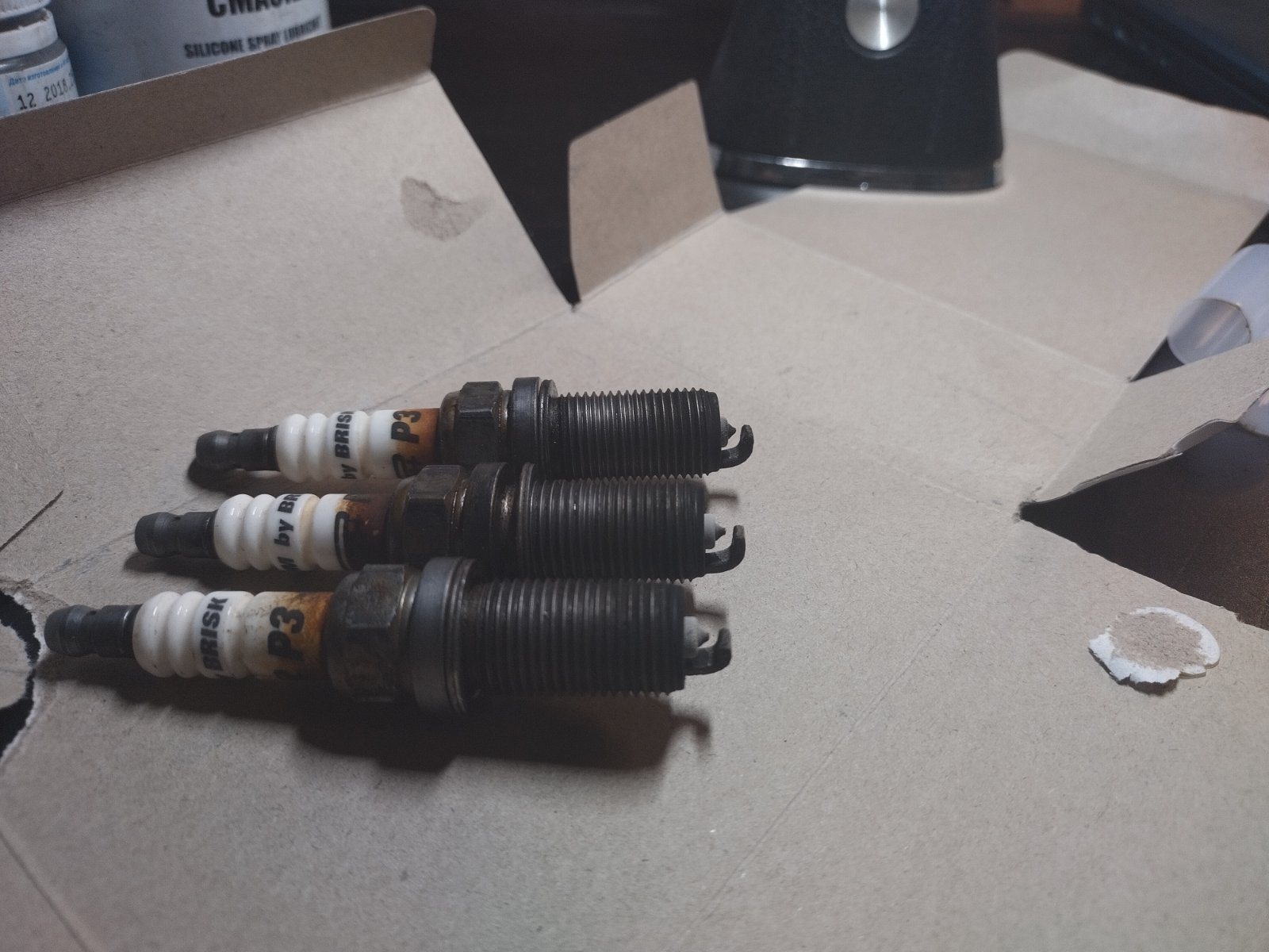

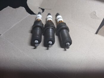

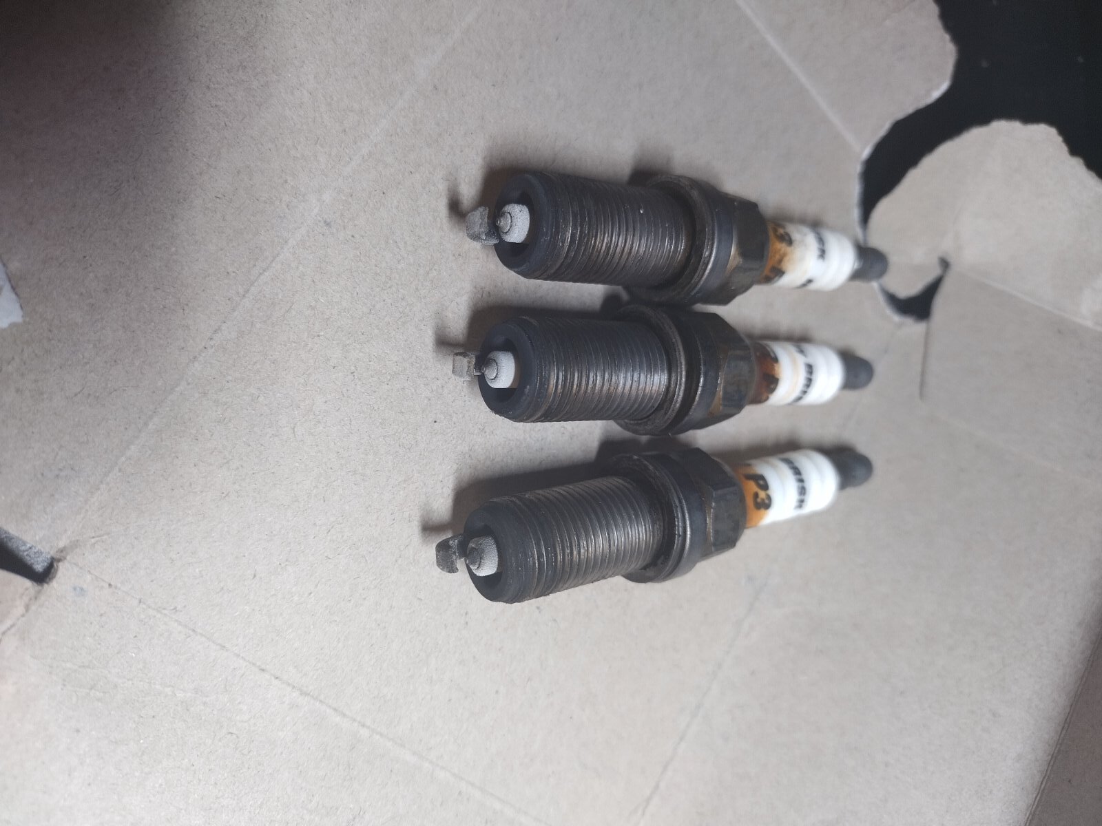

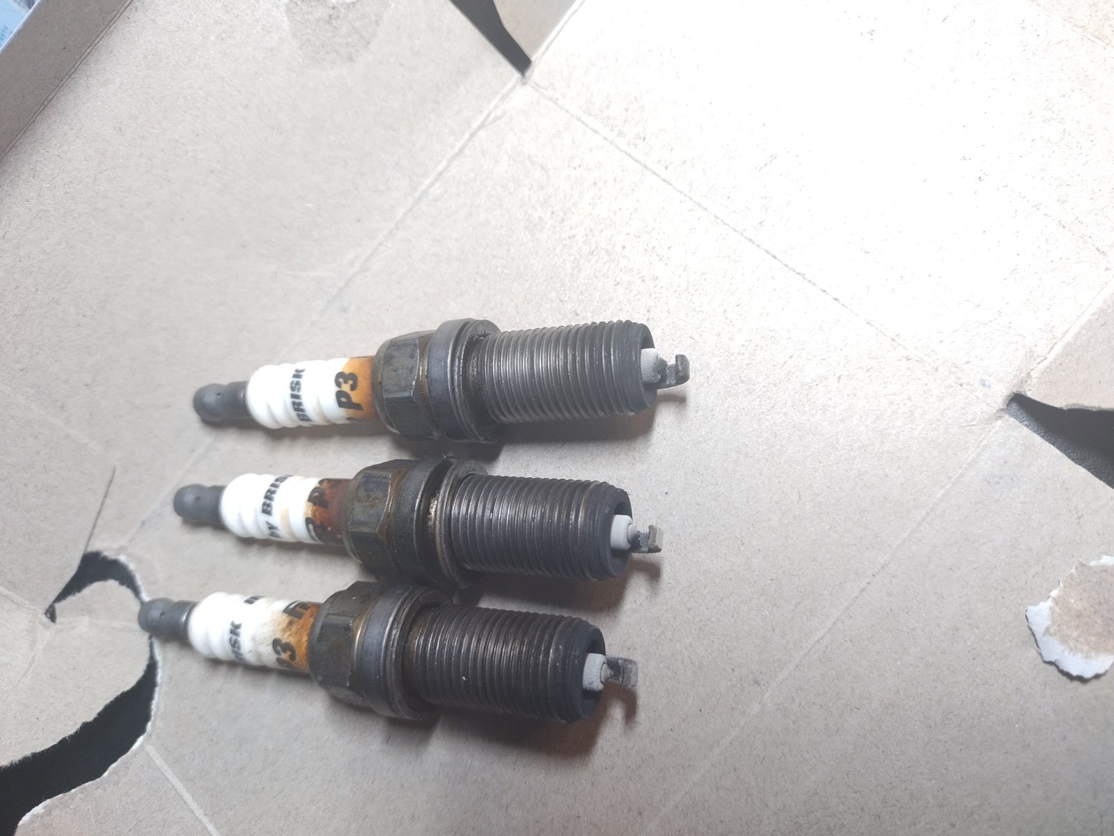

6 часов назад, to_to сказал:
Хмыр , а фото не осталось? на своих накатал 32-33 тысячи. буду тогда менять перед зимой
Вот они, поменял. Зазор 1,4 мм, причем примерно 1,5-2 т.км. назад, когда увидел что поплыли свечки, кончился иридий и такой же большой зазор подправил его до 1,0 мм, понимая, что он будет теперь стремительно увеличиваться.
4 часа назад, to_to сказал:
Misha6112008 , хмыр выше же написал, что ему хватило в городе этого иридия от бриска на 35ткм
Если быть точным сменил на 36 т.км., но поплыли они между 32 и 34 т.км. 35 - это я округлил.
Стояли они на 3х цилиндровом 1KR FE. Он весьма чувствителен к состоянию свечей. Даже если нет пропусков, но вот такие зазоры хорошо гадят. На ХХ вибрации, аж кузов ходуном ходит. Тронуться с места с его длинной МТ коробкой приключение, дерготня, бедное сцепление приходится драть. Соответственно на низах плохо как то тянет, грустно раскручивается. Свечи меняешь - все выравнивается. На хх шепчет, трогаешься как человек, а не как бабка с восклицательным знаком.
Изменено пользователем Хмыр

Так и боковой выгорел прилично и нашлепка на игле сгорела. Телефон не позволяет близко сфоткать
