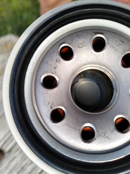

13 августа 20233 г VIC изменил технологию производства крепления перепускного клапана с клёпки на сварку или это подделка? На фото VIC C224 купленный на Озоне
13 августа 20233 г Может побольше фото выложим, цвет фильтрующего материала, вид шва внутренней втулки, вид надписей на корпусе, его окраска, маркировка на макушке, вид коробки. Если по креплению перепускного клапана, то никогда у Vic с таким не сталкивался,только заклёпки, хотя брал именно эти фильтры меньше недели назад, но в Автодоке). Да, и между отверстий у именно этих фильтров нанесена буква M, а не цифра. Изменено 13 августа 20233 г пользователем Andrey_74
13 августа 20233 г 3 часа назад, СКРИП сказал: VIC изменил технологию производства крепления перепускного клапана с клёпки на сварку или это подделка? На фото VIC C224 купленный на Озоне Сварка уж слишком кривая. Думаю подделка, мои фильтра все с клёпками.
13 августа 20233 г Perch Да вроде клёпки на фото., просто какие-то ... будто их китаец с добивалкой молотком добивал
13 августа 20233 г Vasya- , у Vic стоят по одной большой клёпке с каждой стороны, раскрытой, как цветок с лепестками, а это шляпа какая-то левая)). Изменено 13 августа 20233 г пользователем Andrey_74
14 августа 20233 г 15 часов назад, Andrey_74 сказал: Может побольше фото выложим, цвет фильтрующего материала, вид шва внутренней втулки, вид надписей на корпусе, его окраска, маркировка на макушке, вид коробки. Если по креплению перепускного клапана, то никогда у Vic с таким не сталкивался,только заклёпки, хотя брал именно эти фильтры меньше недели назад, но в Автодоке). Да, и между отверстий у именно этих фильтров нанесена буква M, а не цифра. Самое интересное, что фильтрующая бумага красная, как у оригинала, противодринажный клапан оранжевый, резьба с "М" образной нарезкой. А вот принт на фильтре с одной стороны немного кривой, упаковочная карбока не заклеена и на ощуп гладкая и глянцевая, а не шероховатая как у оригинала. Так что будьте осторожнее, особенно, когда заказываете фильтра на маркетплейсах
14 августа 20233 г 15 часов назад, Andrey_74 сказал: Может побольше фото выложим, цвет фильтрующего материала, вид шва внутренней втулки, вид надписей на корпусе, его окраска, маркировка на макушке, вид коробки. Если по креплению перепускного клапана, то никогда у Vic с таким не сталкивался,только заклёпки, хотя брал именно эти фильтры меньше недели назад, но в Автодоке). Да, и между отверстий у именно этих фильтров нанесена буква M, а не цифра. Да, так и есть. На всех оригинальных фильтрах С224, что были ранее у меня всегда была нанесена буква "М", а не цифра "3"
