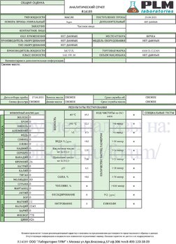

Масло отправили на проверку для того чтобы убедится в подлинности. Судя по сравнению с заводскими характеристиками масло подлинное. Поправьте если не прав.

Похоже на то, что взяли ЛукЛюкс п/с и разбавили какой-нибудь 20-кой на 15-20%. По элементам отлично бьется.
Запах должен быть резковатым, слегка похожим на трансмиссионку.

Хотя откуда на СТО -0w20 ? , не ходовая вязкость , получается что Люкс с 10-15% какой ни-будь ATF -кой не популярной и не дорогой , опять же масло покраснеет
Никогда не видел молибден в 504/507 и кальция много для с3

Если бы это был люкс то был бы бор. Высокое кислотное число это особенность PLM.
Projector Проба бралась из бочки 60 литров
кальция многовато...кремний...
тут вопрос как делался отбор с бочки. Обычным бочковым насосом, в котором еще и масло другое могло быть, вакуумным насосом или самотеком? Нужно пояснение.
