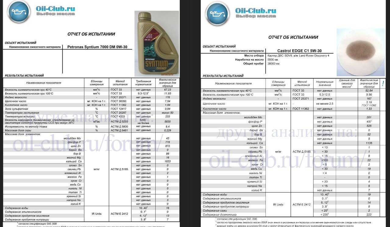

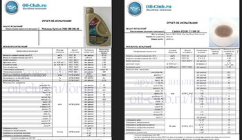

Краткая предыстория к вопросу: Пересел на Discovery 5 2018 3.0 D c Volvo XC70 D Polestar и вот, перед проведением ТО 78000, обнаружил, что выбор моторного масла с допуском ACEA С1, STJLR.03.5005 не велик: MOTUL 8100 Eco-clean + 5W-30 C1 и Castrol EDGE Professional C1 5W-30. Мне Castrol при эксплуатации вольво не понравился и я на 63000км перешёл на Petronas Syntium 7000 DM 0W-30 и докатал до 150 т.км, меняя через 12 т.км.
Подскажите, пож, стоит ли, если это допустимо перейти с АСЕА С1 5W30 на АСЕА С3 0W30 (тот же Petronas Syntium 7000 DM 0W-30)?
Вопрос не спонтанный, я тему изучал в меру своих познаний и понимаю, что, в принципе, С3 идентично по своим свойствам С1 за исключением: у С3 больше вязкость при 40 и 100град и индекс вязкости, зольность, не на много, щелочное и кислотное число, по элементам побольше.
Помогите, пож., оценить возможность перехода на С3.
Изменено пользователем k2803
исправление

21 минуту назад, k2803 сказал:
Вы плохо искали. Почти у любого крупного производителя. Только у немецких производителей : rowe, addinol, aral, liqui moly, srs. И много других производителей имеют масла с допуском Jaguar / Land Rover STJLR.03.5005.
Elrus Neste Pro C2/C3 5W-30, фактически, как Petronas Syntium 7000 DM 0W-30, который у меня уже есть и который я уверенно знаю где покупать неподделку. Меня озаботила сама принципиальная возможность перехода на С3 на моём двигателе без возможных последствий.
apologize это да, возможно, но где покупать эти масла?... Petronas - знаю, почти 5 лет пользовал.
k2803  Petronas Syntium 5000FJ с допуском STJLR.03.5005 и вязкостью SAE 5W-30.
https://www.pli-petronas.com/en-gb/motoring/car-engine-oil/products/petronas-syntium-5000-fj-5w-30
Petronas Syntium 7000DM думаю будет отличный выбор, хотя у него нет STJLR.03.5005.
Если вам нужна вязкость 5W 30, посмотрите Petronas Syntium 5000XS или Petronas Syntium 5000DM.
Изменено пользователем muxxxx
muxxxx да, действительно допуска STJLR.03.5005 нет, у Petronas MB 229.51/ 229.52. Я сравнивал C1 и С3. Они, фактически, различаются топливной экономичностью (у C1 выше и оно более жидкое) и чуть-чуть зольностью (у С3 выше), см. диаграмму. Получается, если я готов не гнаться за экологичностью и расходом, то, в принципе, можно переходить на С3. На castrol А5/В5 меня сильно раздражал звонкий звук работы движка, перейдя на С3 - этот звук пропал и не появлялся, а общий звук от мотора понизился.
