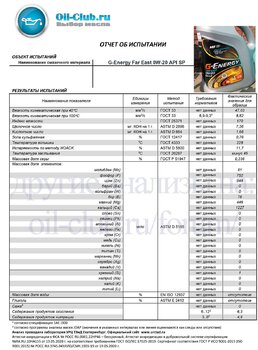

Масло на анализ в лабораторию посылал sprinter949, отлил в бутылку ПЭТ из своей 4х литровой канистры.
G-Energy Far East 0W-20 API SP (VOA BASE) копия.jpgG-Energy Far East 0W-20 API SP URC копия.jpgG-Energy Far East 0W-20 API SP photo3.jpgG-Energy Far East 0W-20 API SP photo2.jpgG-Energy Far East 0W-20 API SP photo1.jpg
Масло заявлено как: API SP; ILSAC GF-6A.
1) По вязкостным характеристикам, это действительно "двадцатка". Низкий индекс вязкости 170 и высокая вязкость при 40С = 47,03 - говорит о том, что масло не сильно то и экономично, если рассуждать среди масел 0W-20. Опять же, это масло можно назвать крепким, здесь мало полимерного загустителя. (около 6%)
3) Щелочное число = 7,36 - в данном стандарте API SP ILSAC GF-6A, такое щелочное абсолютно правильное - зольность от него не шкалит. На разумные интервалы смены, на вроде 5000-7500км в японце, корейце, китайце - этого запаса хватит.
4) Зольность, как и предполагалось низкая 0,76% - масло можно лить в современные двигатели, оснащенные прямым впрыском.
5) Температура вспышки = 228С - нормальная средняя термостабильность для 0W-20 на гидрокрекинге VHVI.
6) Испаряемость масс NOACK = 11,7% - где масло выдерживают 1 час при температуре 250С и оно испаряется на 11,7%. Для 0W-20, где в большинстве база VHVI-4 это вполне обычно. Специально угорать оно не будет, но если есть такая склонность у двигателя, будет угорать больше чем 5W-30 или 5W-40 с NOACK = 8-10%.
7) Температура застывания -45С - низкотемпературные характеристики у этой нулевки неплохие. Можно спокойно использовать ее в сибирских условиях. Конечно Салехард, Якутия, Норильск - не его стихия, там лучше лить ПАО синтетику, но в остальных регионах, это масло не спасует.
8) Серы = 0,236% - нормальное содержание, хотя сейчас в современных маслах API SP серы встречается и поменьше.
9) Пакет присадок новый Infineum P5908. Здесь есть молибден для снижения коэффициента трения. Фосфор и цинк как противоизносная присадка. Бор как дисперсант. Магний и кальций как нейтрализующая присадка. Магний в этом пакете присадок частично замещает кальций и снижает вероятность детонации LSPI.
Вывод: Хорошее масло на современном пакете присадок. Удовлетворяет новому стандарту API SP; ILSAC GF-6A. Можно лить в любого современного японца, корейца, китайца. Неплохие низкотемпературные характеристики, можно использовать в Сибири. Технических минусов не обнаружил. Наверное только один, отечественное масло, могло бы стоить дешевле...
