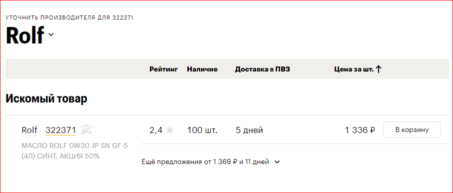

2 часа назад, ivan90 сказал:
рольф в емексе 1336, кикс по месту нахождения ТС....ну чутка дороже стал 1648.
варианты для данного двс отличные. имхо.
Рольфа сам катал этой зимой на фокусе 2 литра, дешевле был на пару соток.
например в Красноярске Рольфа акционного в емексе нету, простой 0в-30 2089 рублей. Прошлогодние скриншоты-то чего прикреплять.
11 часов назад, and2949 сказал:
при каком тут красноярск? Там и других предложенных вариантов за мало денег нет, дракона например или эсоила,  кикса пао...
Всё с учётом месторасположения ТС.
так это подтверждение, что дешевле был на пару соток
     а это свежее для вас
Изменено пользователем ivan90
