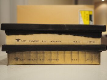

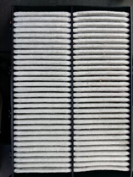

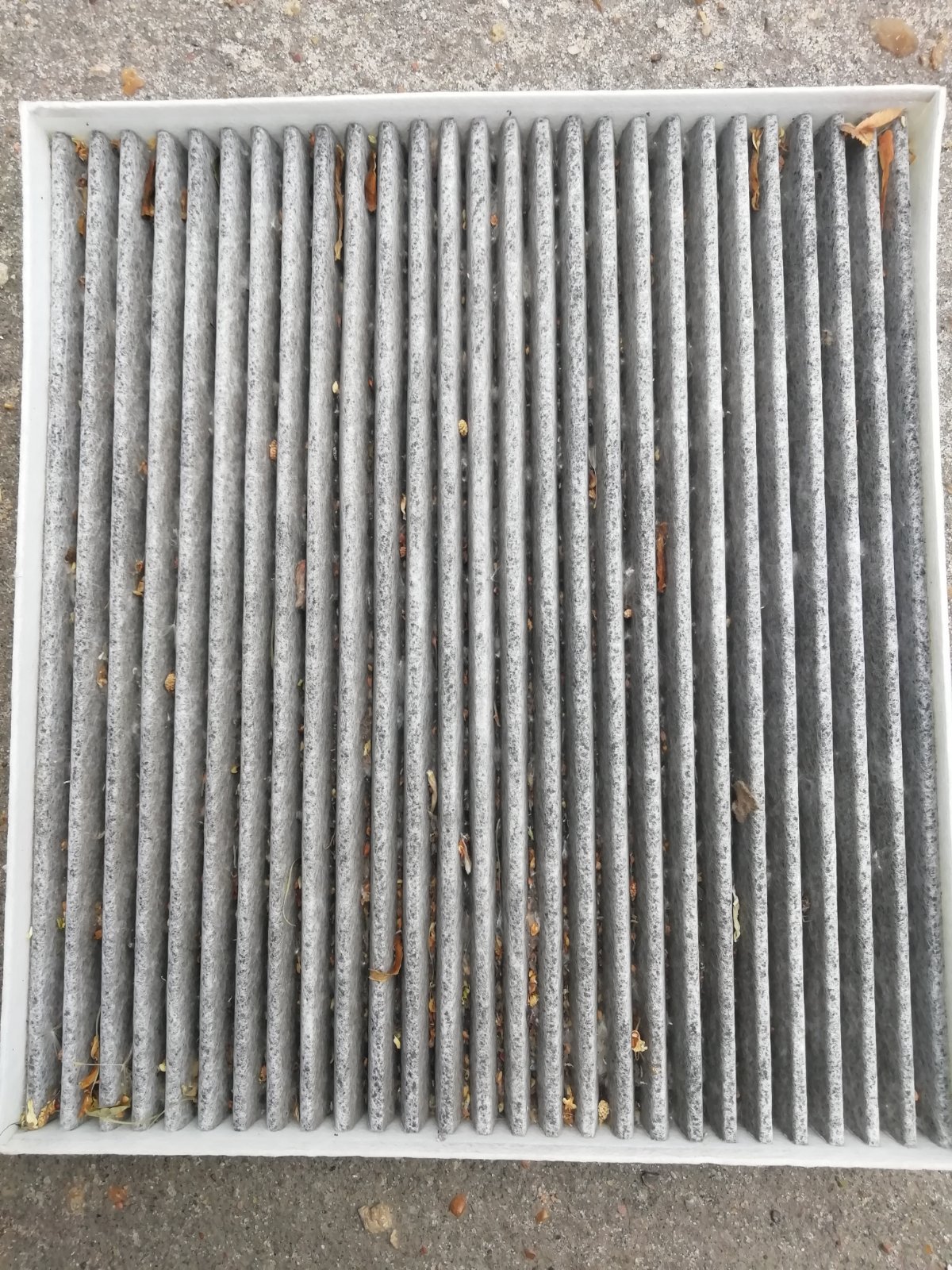

Вот так выглядят у меня ВФ после 5тыс.км/100м/ч. Не знаю, это считается сильным загрязнением, или пока ещё терпимым?))) И в конце салонный.
Роман 73 хорошо видно степень загрязнения на стороне, обращенной к двигателю - фильтр чистый
Изменено пользователем Sour
5 часов назад, Роман 73 сказал:
Это наружное загрязнение. Фильтры задерживают пыль и мусор внутри. Надо взвешивать, чтобы хоть что-то понять. Я бы сказал, что воздухан слегка запылён.

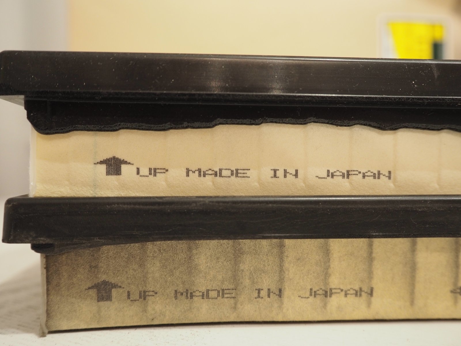

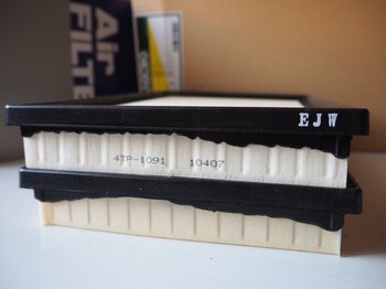

Края, говорите неровно обрезаны, клей неравномерно нанесён))) (хоть и про мотофильтры):
труд ручной, но как все ровно он делает, вот даже в сарае смогли качество на уровне держать...

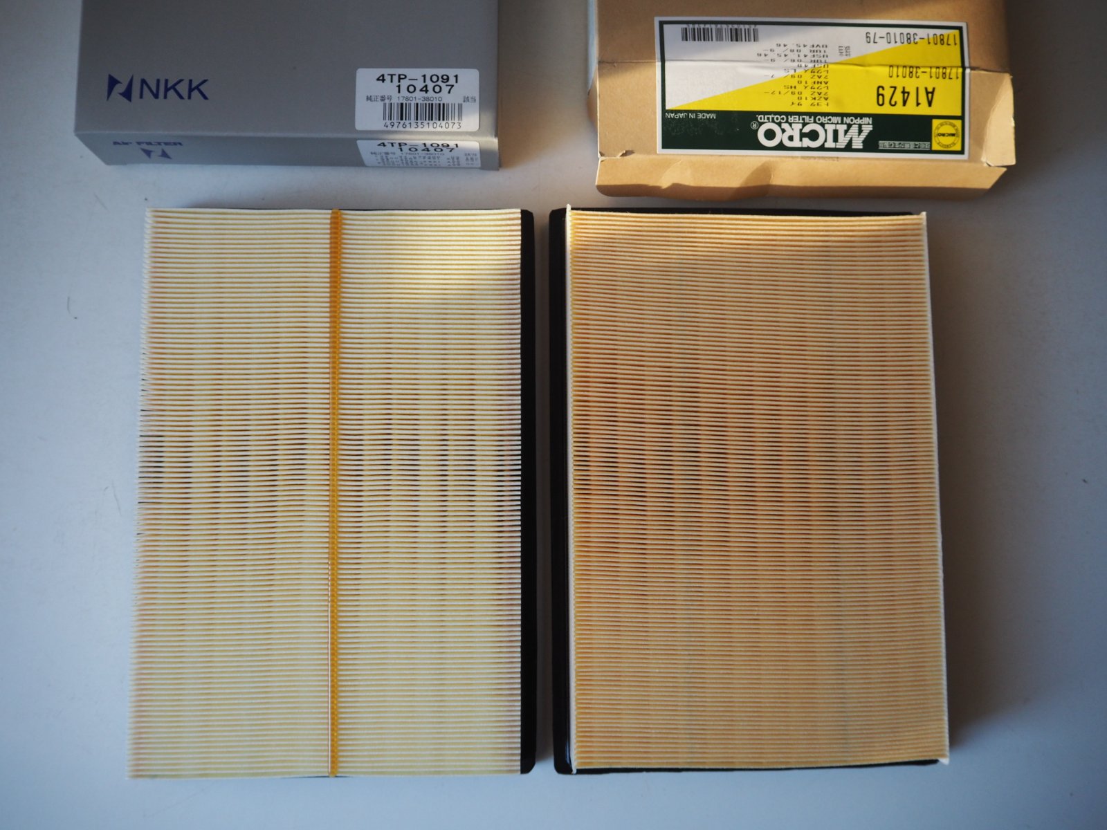

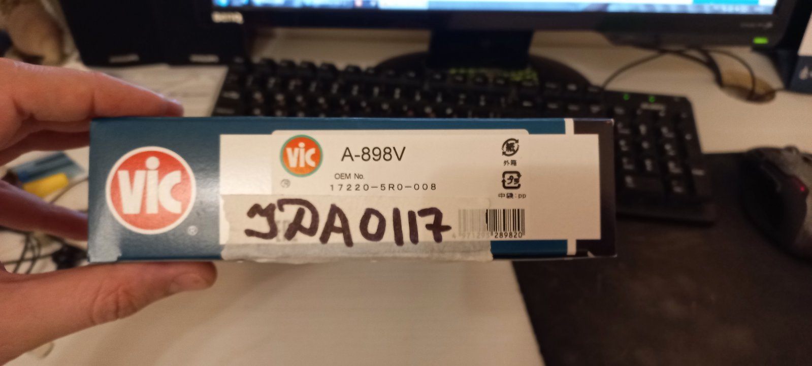

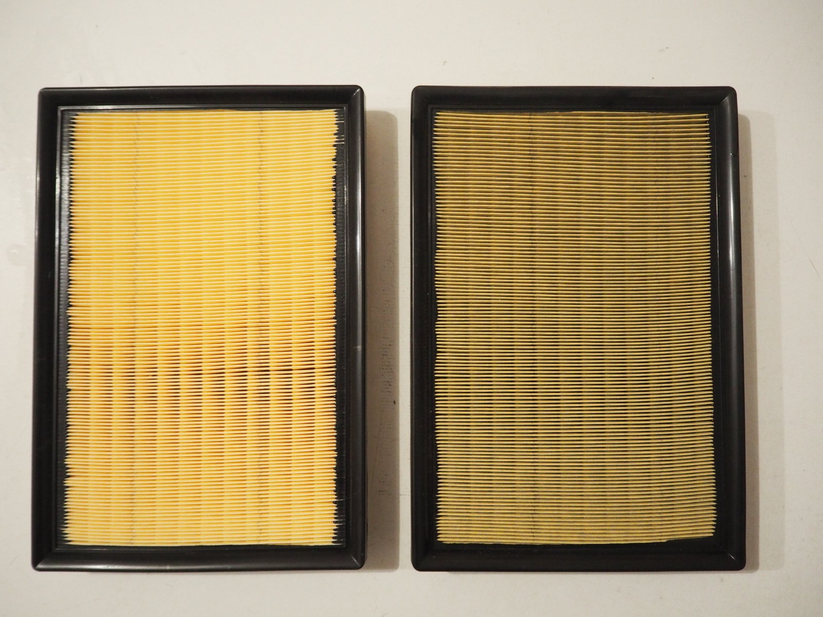

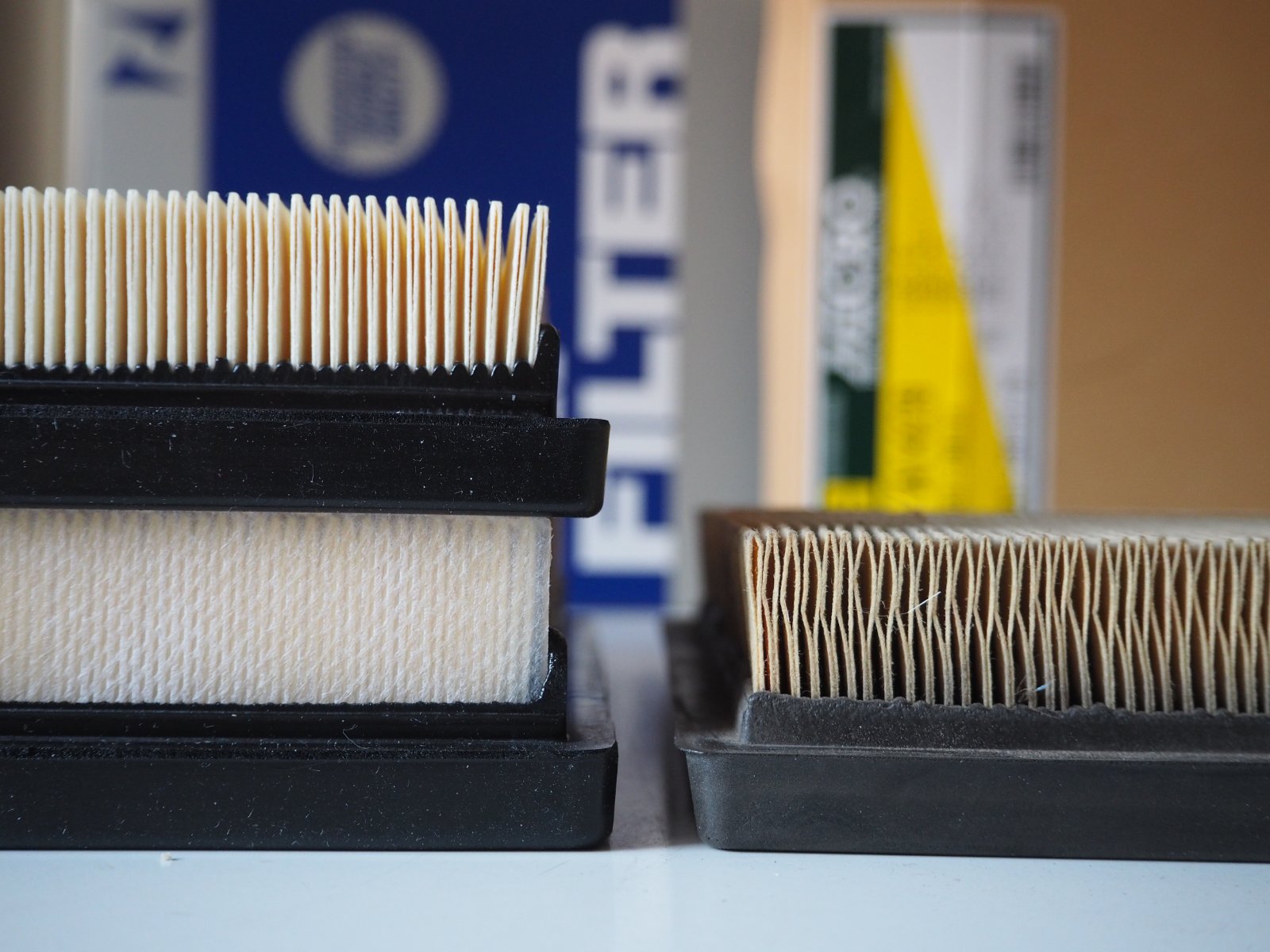

Уважаемые форумчане!  Не уточните, проверенные места покупки в интернете  фильтров micro?
nazca а их подделывают что ли ? брал Nitto , Vic , Micro панельные в коробках Vic (снизу) и Micro (сверху) один в один
Изменено пользователем Rev42
Nitto 4TR-1091 и Micro A1429 (Vic A1029) аналоги Toyota 17801 38010

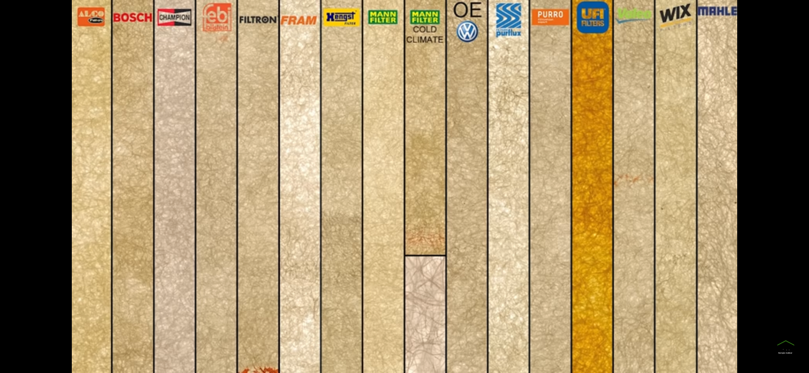

Пример пары графиков тестов бумажных фильтров в США для Фольксвагена какого то.
В них hengst, champion и Alco ну и mann минимум кремния в масло дают например.
Так что какое бы качественное масло не залил владелец, если воздушный  фильтр не отработал идеально, то после 100-150 моточасов менять масло придётся из-за превышения по содержанию абразива, пропущенного воздушным фильтром , тк масляный такую фракцию не берет.

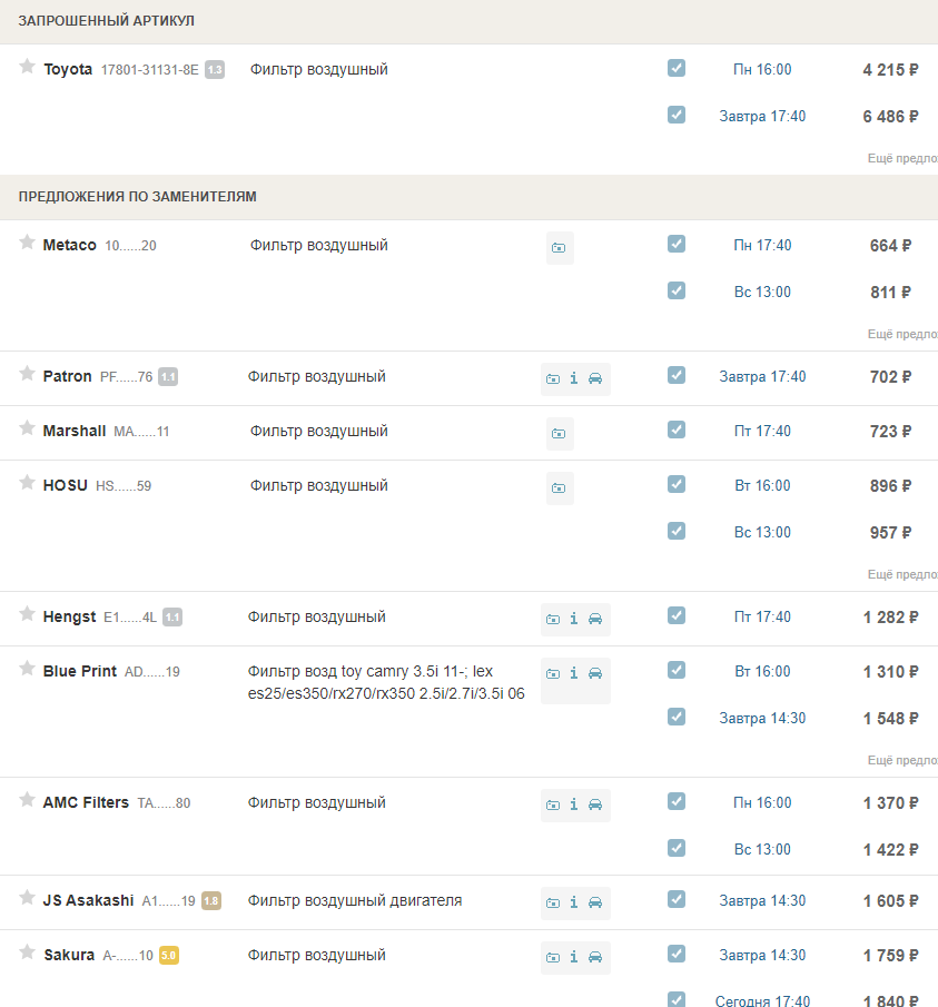

Всем привет. Что из представленного лучше приобрести для турбо лексуса (8ar-fts)?
vova162 Nitto, Vic, Filtron
Изменено пользователем Renat
28 минут назад, vova162 сказал:
Из представленного - Hengst.
