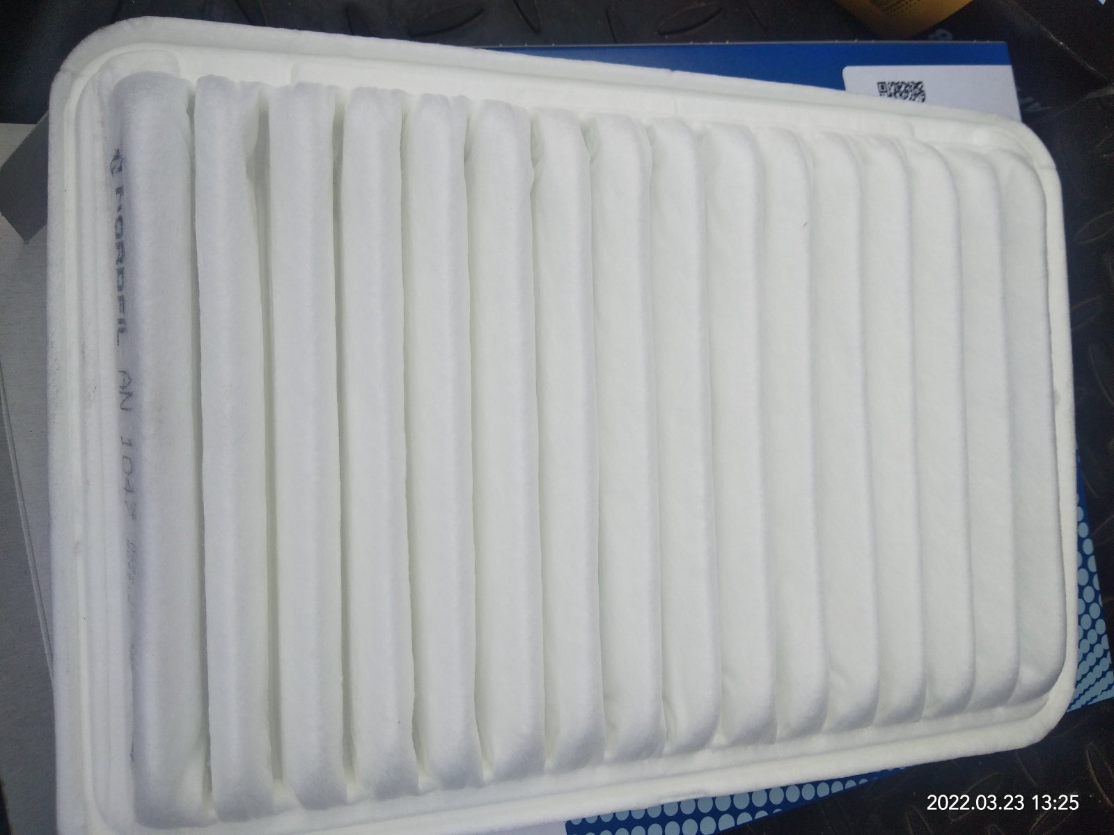

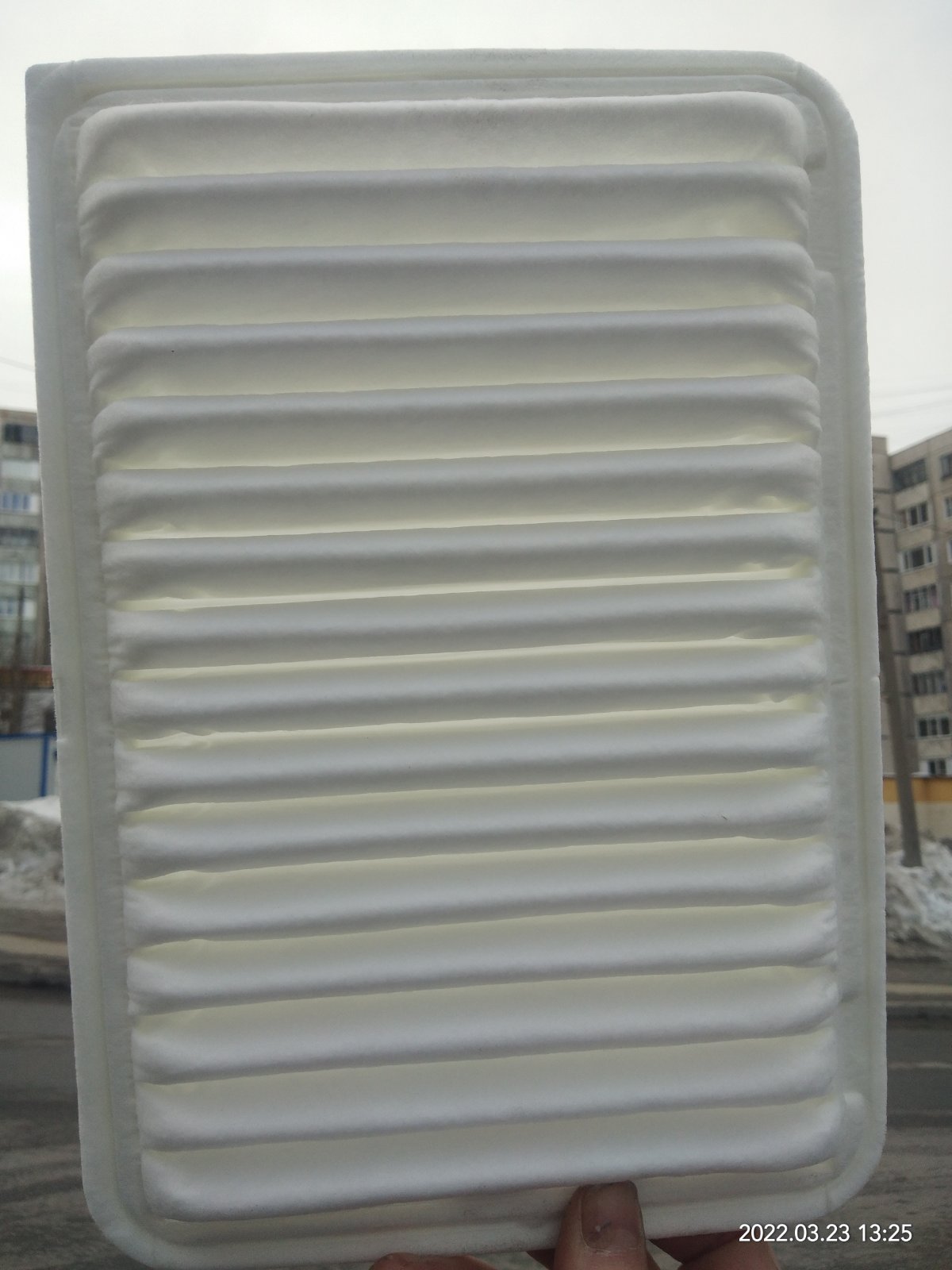

Купил сегодня NORDFIL очень понравился, материал плотный, равномерный, без ворсистости, а вот РОЛЬФ не понравился, по краям ребер очень тонкий, чуть ли не до дырок, ворс пушится, хоть и Польского производства, но качество и рядом с ФИЛЬТРОНом не стоит.
30 минут назад, ОлегМурманск сказал:
Показал бы. Если из последних партий, то о чем мы и говорили: Filtron для Rolf по спецзаказу производит упрощенные фильтры.
Цена заметно снизилась?
