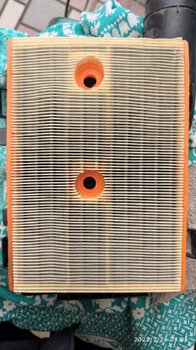

10 минут назад, alex323 сказал:
О вреде забитого воздушника для турбомотора
Это в запущенных случаях. На фото это не просматривается. Фильтр просто запылён, что является нормальным явлением.
2 минуты назад, Dimmy сказал:
Не вижу причин укатывать воздушник до такого состояния. Он реально очень грязный.
1 минуту назад, alex323 сказал:
Так никто не заставляет. По твоей фотке фильтр ещё очень даже рабочий. Можешь менять через 15 тык смело.
2 минуты назад, alex323 сказал:
Ну так это нормально для пробега 30 тык.
Возможно, посмотрю на его состояние. Фильтр на фото откатал лето и  часть осени. Нынешний зимой, возможно, будет чище. Зимой у нас влажно и пыли должно быть меньше. Посмотрю.
7 минут назад, Dimmy сказал:
Его, интервала в 30 ткм, не должно быть, тем более в условиях  эксплуатации как у Димы. Про сокращение межсервисных интервалов четко указано в Руководстве по эксплуатации.

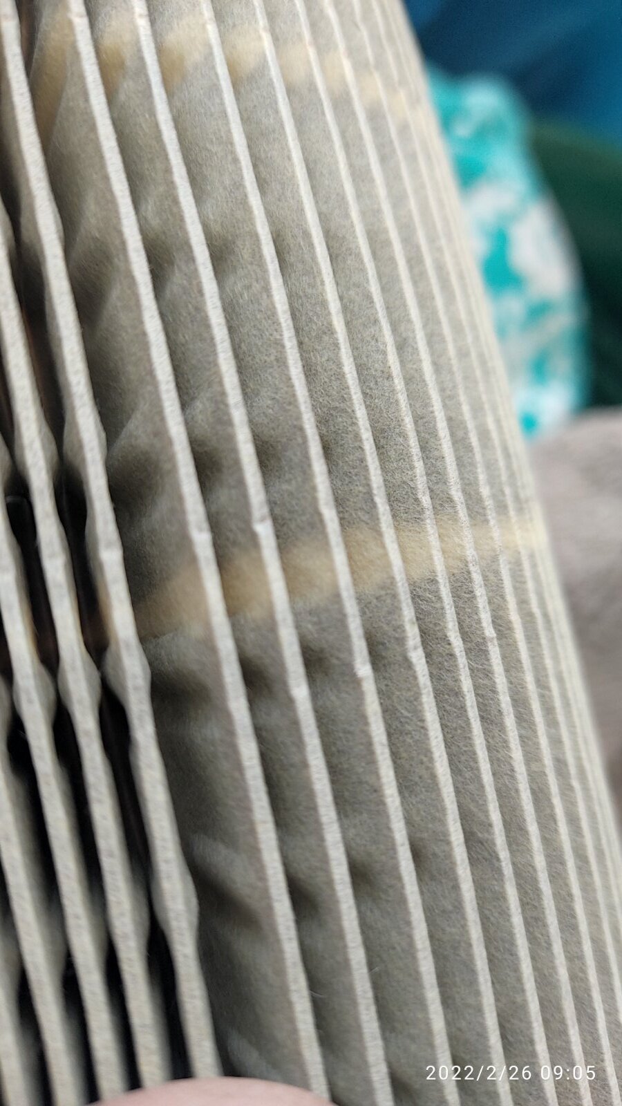

Первый вариант: 32.500км.
Второй вариант: 10.000км.
Как по мне, фильтр перед заменой должен выглядеть, как первый вариант.
Видно, что фильтр поработал хорошо, на свою цену.
Во втором варианте, я вижу совершенно чистый фильтр, который даже не отработал свою цену.
Я конечно могу менять каждые 10.000км или 15.000км. и буду в мусорный бак выбрасывать почти чистый фильтр. Но что я получу в плюс при такой частой замене, вот главный вопрос для меня?
11 минут назад, alex323 сказал:
Если не забуду, то попробую в следующий раз через 10.000км. :drinks:
Дмитрий_ 10-15 пожалуй разумный интервал. Зависит от условий, где машинка катается.  Надо смотреть.
Дмитрий_ скажи, эта отработка https://www.oil-club.ru/forum/topic/56832-cupper-ns-line-0w-20-otrabotka-na-vw-tiguan-14-czda-posle-9110km-i-349mch/ каталась на обсуждаемом воздушном фильтре?
6 минут назад, alex323 сказал:
Тогда этот фильтр был новым практически. А Кремний от Cupper, так что фильтр ни при чем.
Да, на этом фильтре.
1 минуту назад, Dimmy сказал:
Совершенно верно и даже не практически, а абсолютно новым.
3 часа назад, Дмитрий_ сказал:
А что всё за одно в 15.000км?
Масло и все фильтры.
Dimmy фильтр после 10000 км. Решил оставить на март-апрель, пух с тополей отлетит, тогда и поменяю. Хотя, думал после зимы будет посвежее. Торцы складок шторы проклеены.
Ну и самое любопытное: примерил в короб Хенгст и Маршалл. Так вот Маршалл лёг идеально.
А у Хенгста  одно из отверстий под шурупы совпадает не лучшим образом (ось отверстия в фильтре не совсем совпадает с осью отверстия в корпусе). Кроме этого, ширина шторы великовата. Штора входит в нижнюю часть корпуса внатяг, из-за чего края шторы чуток подминаются гармошкой. В общем, чё то не айс впечатление от этого Хенгста.
20 минут назад, alex323 сказал:
Ему ещё минимум столько же ходить.
