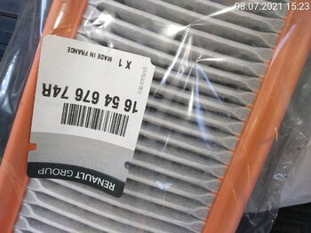

Приветствую. Вопрос. Есть два вида фильтров на мой Стэп, отличаются ФЭ. Какой предпочтительней, и почему?
На 3-м фото - родной.

TDream, предпочтительней тот, который ОЕМ или как ОЕМ. Смотрю, Манн такой же.
Dimmy , родной (OEM) похож на синтетику, или ошибаюсь?
P.S. Короче, брать OEM. Тем более цена ~ та же.
Изменено пользователем TDream
TDream, да, это синтетика. Если ОЕМ такой, то лучше брать его или хороший аналог. Если же есть два типа ОЕМ, то можно подумать.
28 минут назад, Dimmy сказал:
Знаю только один. На фото тот, что с завода. На первом ТО поставили такой же.
Возник спор на другом ресурсе. Так всё же, какой фильтр предпочтительней - бумажный или синтетический? И почему?
TDream, при прочих равных синтетический материал на 30% эффективнее целлюлозы. Отсюда на них интервал обычно 60 тык, а на бумажных - 30. Можно исходить из этого: если меняешь фильтр часто, то можно ставить обычный, а если хочешь ездить дольше, то синтетический. Только надо учитывать, что сортов нетканого материала много, и какой использует тот или иной производитель - вопрос. Поэтому ставим брендовый фильтр и ездим с уверенностью, что предписанный интервал он пройдёт без проблем. Следовательно, если предписано менять воздухан на 60 тык, можно спокойно кататься 45.

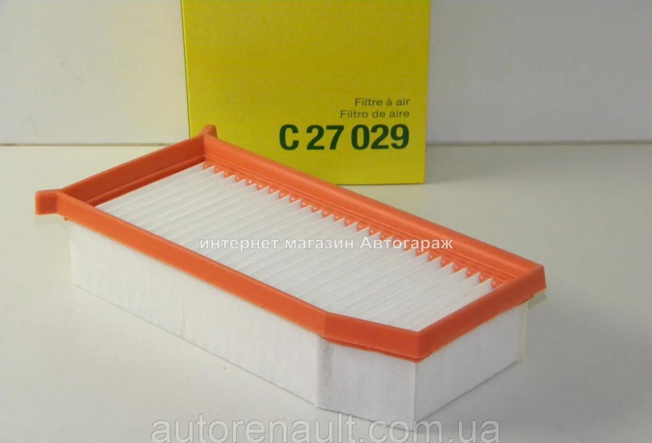

P.S. Забавно: по каталогу Манн на К9К предписан фильтр С27 030, который с бумажным фильтроэлементом.

Пишут, что кроме визуальных никаких отличий нет. Следовательно, С27 030 полностью заменяет С27 029.
