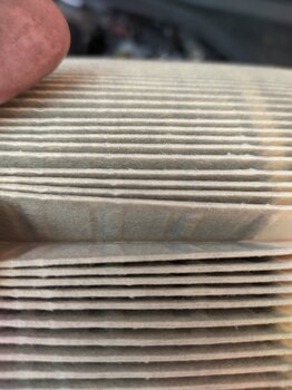

Сфоткай гофры после 10 тык - посмотрим.
TDream, криминала не вижу. Поставь бумажный и посмотри через 10 тык, насколько будет запылена поверхность гофр.
24 минуты назад, Dimmy сказал:
криминала не вижу
А мне как-то не нравится.
Ладно, будем считать, что на 10ткм синтетического фильтра в нашей местности типа хватает.
Надо будет еще в короб глянуть на предмет пыли после фильтра. А то ФЭ обговариваем, а как там с уплотнением - вопрос...
Изменено пользователем TDream

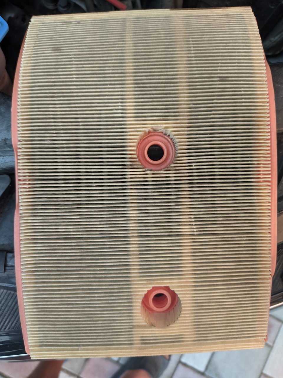

Автомобиль VW Tiguan 2017г.в. 1.4 CZDA
Три недели назад заменил воздушный фильтр VAG 04E129620.
Пробег на этом фильтре 32.526км.
Общий пробег авто на момент замены 78.920км.
Дмитрий_, взвесил бы для интереса ещё. Сильно запылён. Мха, конечно, нет, но я бы менял каждые 20 тык. Все-таки турбожужжалка. Машинка повеселее, небось, побежала после замены.
Изменено пользователем Dimmy
13 минут назад, Dimmy сказал:
Да и раз в 15 можно, чтобы уж всё за одно.
34 минуты назад, Dimmy сказал:
Ещё не выкинул, в машине валяется.
35 минут назад, Dimmy сказал:
Вместе с маслом заменил, поэтому трудно сказать, от чего она повеселее поехала, но думаю от двух этих факторов:D
36 минут назад, Dimmy сказал:
Что измениться в лучшую сторону при замене каждые 20.000км.?:unknown:
23 минуты назад, Shamhoon сказал:
А что всё за одно в 15.000км?:unknown:

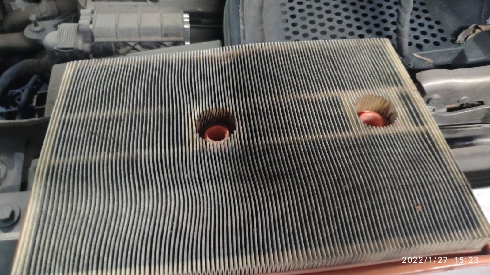

Дмитрий_ фильтр забит полностью в объеме. Он грязный даже с тыльной стороны  Я меняю через 10 ткм, до замены осталось 500-600 км. Вот заводской после 10 ткм.
4 минуты назад, Дмитрий_ сказал:
Поговори с тюнерами, к чему приводит забитый воздушный фильтр на турбомоторе). А вал турбины у нас и так не самое сильное место.
Dimmy Дмитрий_ 15000 в наших условиях - потолок, имхо. И то, много.
1 минуту назад, alex323 сказал:
На расход бензина никак не влияло:pardon:
Что может быть плохого или на что влиять в моём случае?
У тебя вообще чистый фильтр, как новый, на нём ездить и ездить. Зачем менять:unknown:
7 минут назад, alex323 сказал:
у меня нет таких знакомых:unknown: да и автомобиль у меня стоковый для гражданской эксплуатации:)
14 минут назад, Дмитрий_ сказал:
О вреде забитого воздушника для турбомотора:
...поэтому за кажущейся пустяковой функцией элемента фильтра – фильтровать поступающий воздух – стоит масса проблем, если он, фильтр, перестает полноценно выполнять свои функции. И проблемы эти связаны как раз с турбиной. Вот они:
Если фильтр забит пылью (не меняли очень давно), он перестает свободно пропускать через себя необходимое количество воздуха. При невозможности прохождения воздуха через фильтр (мотор-то требует!) происходит разряжение перед колесом компрессора (всасывающая сила компрессора столь велика, что фильтр порой деформируется разницей давления – аж сжимается внутрь, в магистраль, а порой даже разрывается, и куски его летят в турбину. Попадание посторонних предметов – смерть турбине. Героическая, но геройство тут не ваше).
Из-за создающегося в магистрали вакуума воздух начинает подсасываться со стороны — из любых щелей, отверстий и  неплотностей. Подсос воздуха идет, но уже не фильтрованного, а с пылью и мусором из внешней среды. А это чревато мгновенным, так называемым «пылевым» износом цилиндропоршневой группы и отказу турбокомпрессора вследствие износа и последующего дисбаланса, внесенного посторонними частичками пыли (как правило – кварца – мелкодисперсного песка, по сути — абразива, песчинки которого в три раза тверже самой твердой закаленной стали; они мгновенно приводят в негодность пары трения). Всё, приехали…
Из-за создающегося в магистрали вакуума воздух начинает всасываться еще и через корпус подшипников турбокомпрессора из поддона. Вместе с маслом. Дальше происходит так называемая закоксовка колец ротора. Результат тот же: приехали…
Недостаточное количество воздуха не позволит полноценно сжечь ту расчетную порцию топлива, которую впрыснула форсунка, и несгоревшее топливо догорит в выпускном коллекторе вместо камеры сгорания. Результат — повышенный расход топлива, падение тяги, резко возросшая термонапряженность ротора и деталей двигателя, масло на кольцах ротора закоксуется, тормозя свободное вращение его. Турбина полноценно не работает.
Продувка цилиндров (а в турбированном моторе смена зарядов воздуха происходит за счет наддува) уменьшится, загрязняя двигатель.
Кроме того, от высоких температур масло «горит» и окисляется, быстро переставая выполнять свои функции. Ресурс двигателя резко снижается
32 минуты назад, Дмитрий_ сказал:
При такой запыленности должен быть перерасход топлива. Небольшой, но грамм 200-300 запросто. Так стоимость нового фильтра и набежит за несколько тысяч км. В целом у тебя криминала нет. Если тебе так удобно, меняй по регламенту.
