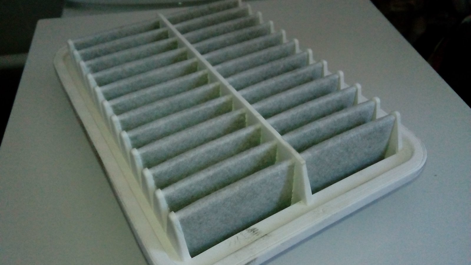

Dimmy не знаю сколько пробег, может ты повангуешь ? Но не менее 10 ткм точно...
Вот грязная сторона
телефон очень стар , снимает плохо , так получилось ...
39 минут назад, ModeratorSigma сказал:
Вот грязная сторона
Это уже дерьмодемон, а не фильтр))
PhD ну его уже и нет там где он должон стоять :)
По моему имху этому ВФ от мин 10 ткм (скорее всего так), максимум 20 ткм
точнее сказать не могу
судя по первому хозу скорее всего 1 заводской поменяли на 20 ткм а этот отходил еще 10 ткм
