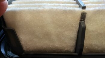

FILDA  FA8392  за 666руб., визуально сделан лучше чем махле для тииды, нипарст для экплорера.
как с фильтрацией и размерами хз, пока не ставили.

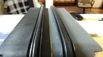

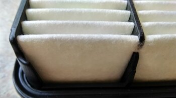

Получил на свою фильтр КРОСС, был очень приятно удивлен качеству. Резиновый каркас, сам фольтр, внешняя сторона, как меховая, приятная на ощупь, очень прочная, внутренняя гладкая, на просвет всё ровно

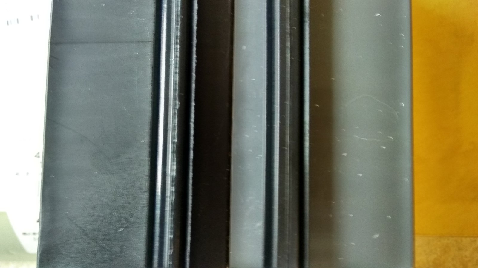

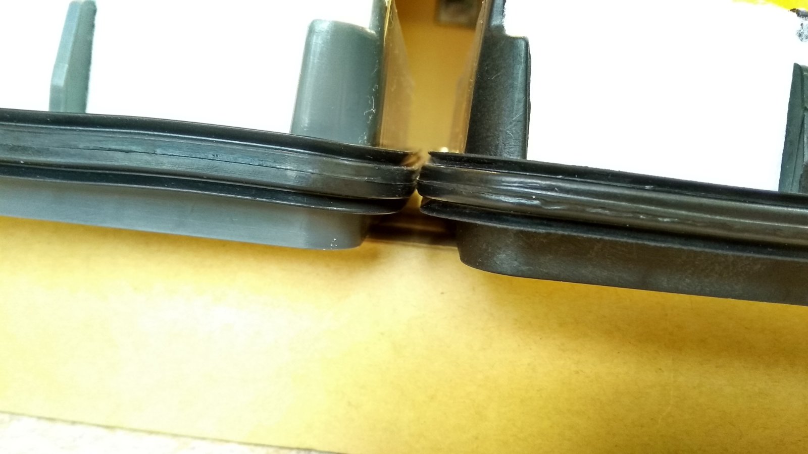

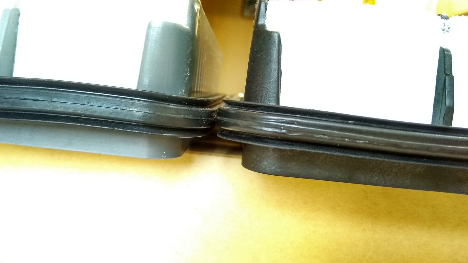

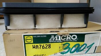

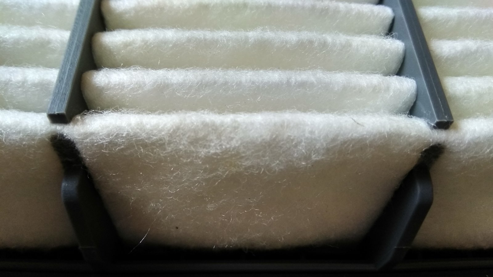

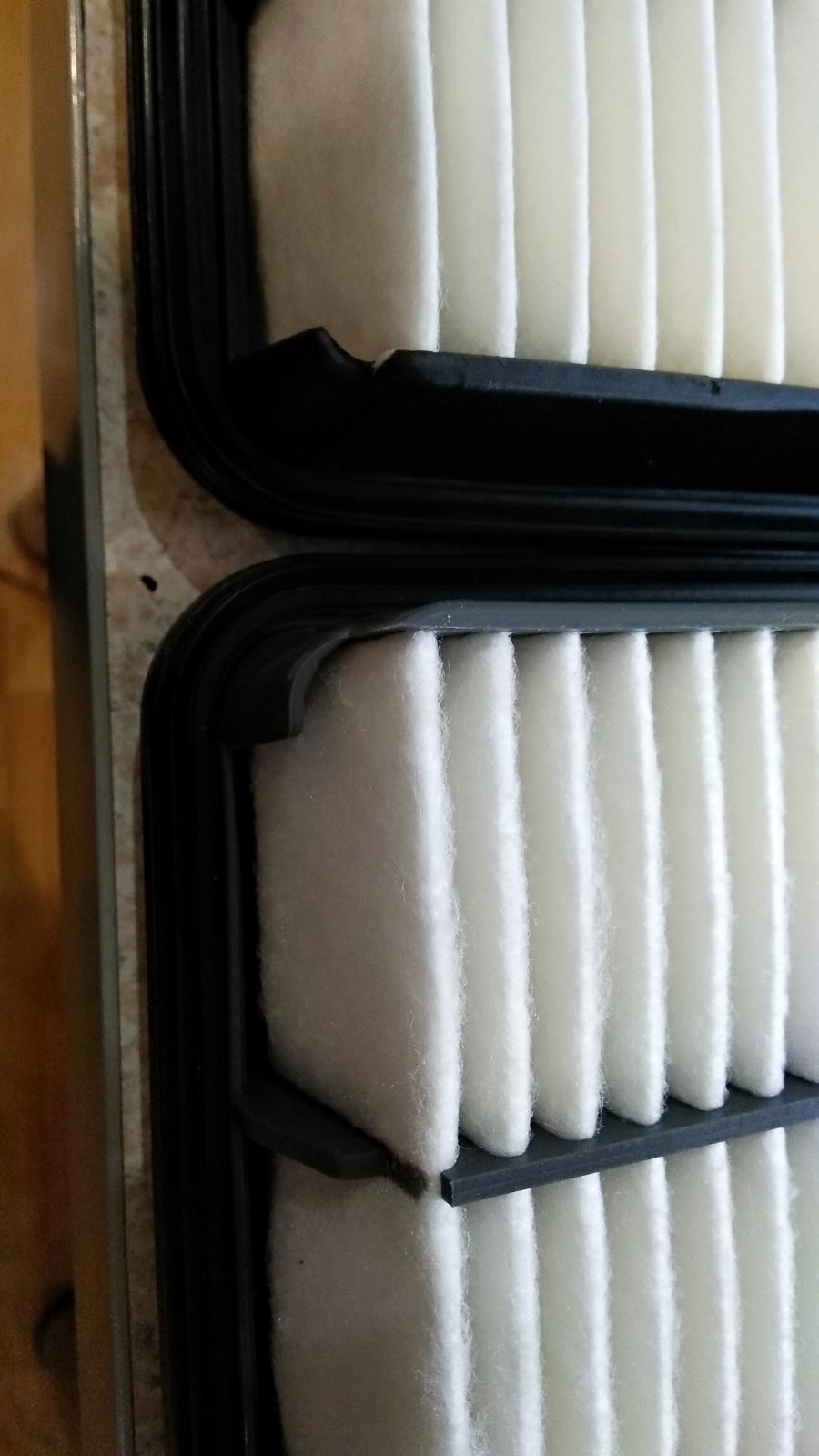

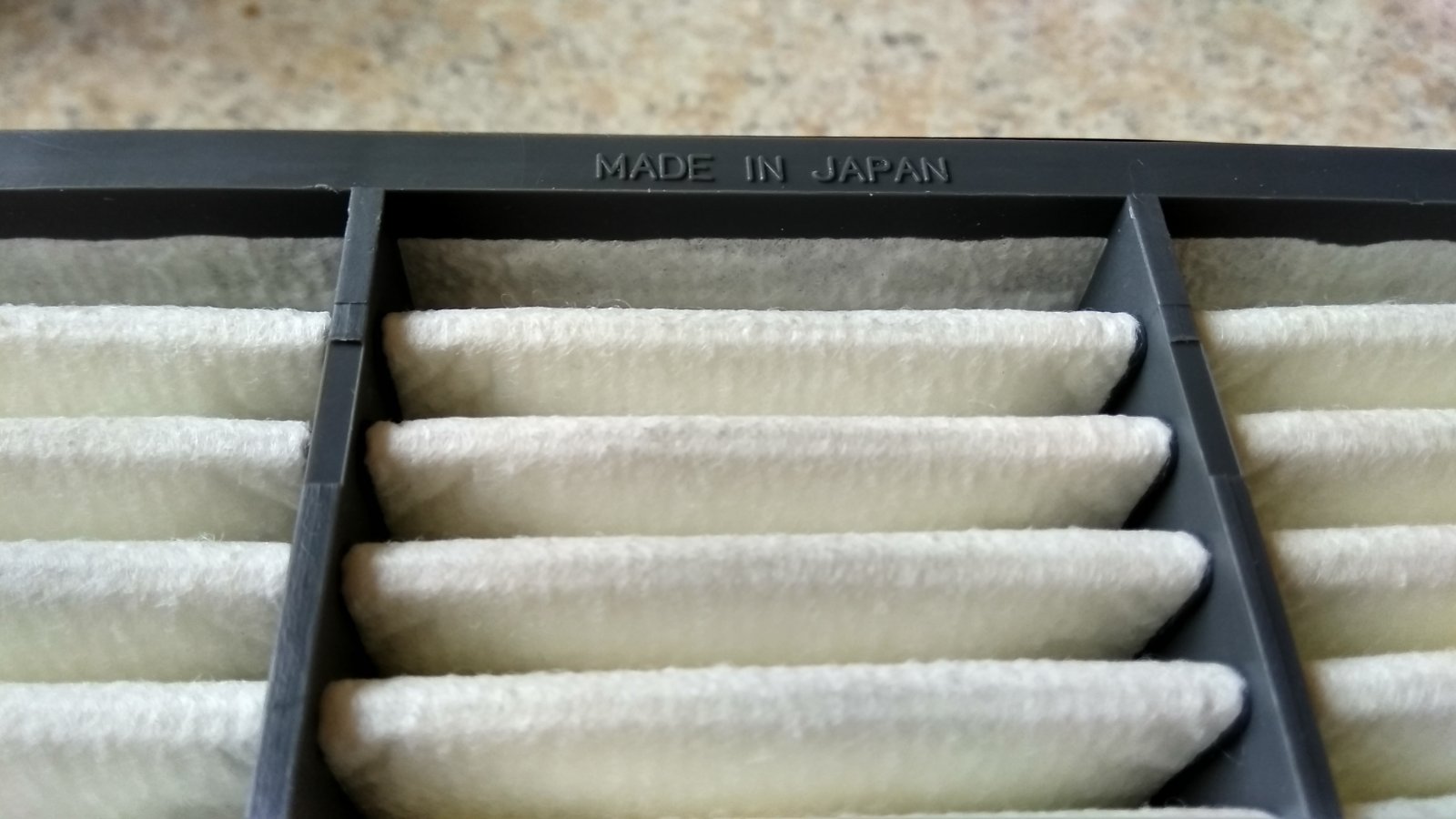

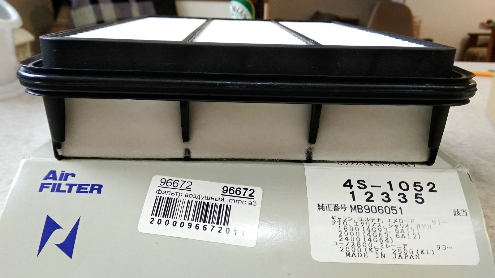

Получил фильтра на свою машину, Nitto 4s-1052, Micro WA7628.
Ознакомился, смерил как смог, чем было.
Итак вес фильтров Нитто 340 гр., Микро 275 гр.. Нитто все геометрические размеры примерно на 1 мм больше чем у Микро.
Уплотнитель резиновый у обоих, вес уплотнителя у  обоих фильтров 55 гр., у Микро резинка уплотнителя заметно эластичнее и как мне показалось чуть больше. Количество складок фильтрующего элемента по 23 шт. Материал фильтрующего элемента похожий, но не одинаковый, плотный, очень. Был удивлен, держал в руках Блю Принт, там фильтрующий материал мягкий "шарф махеровый", тут как бы двухслойный, снаружи плотная бумага, с рыхлой структурой внутри. У Нитто плотнее чем у Микро. Толщина фильтрующего материала при сильном сжатии штангенциркуля у обоих 1,5 мм.
С серым пластиком Микро. Завтра проверю как надёжно или нет уплотняются в коробе.

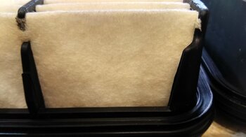

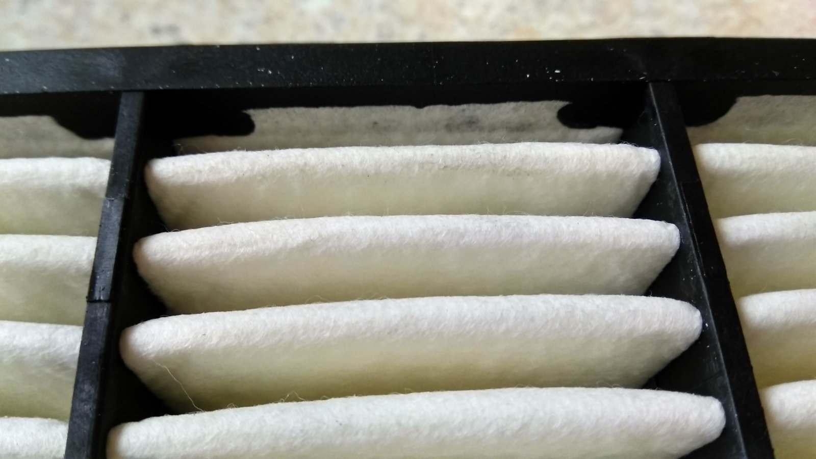

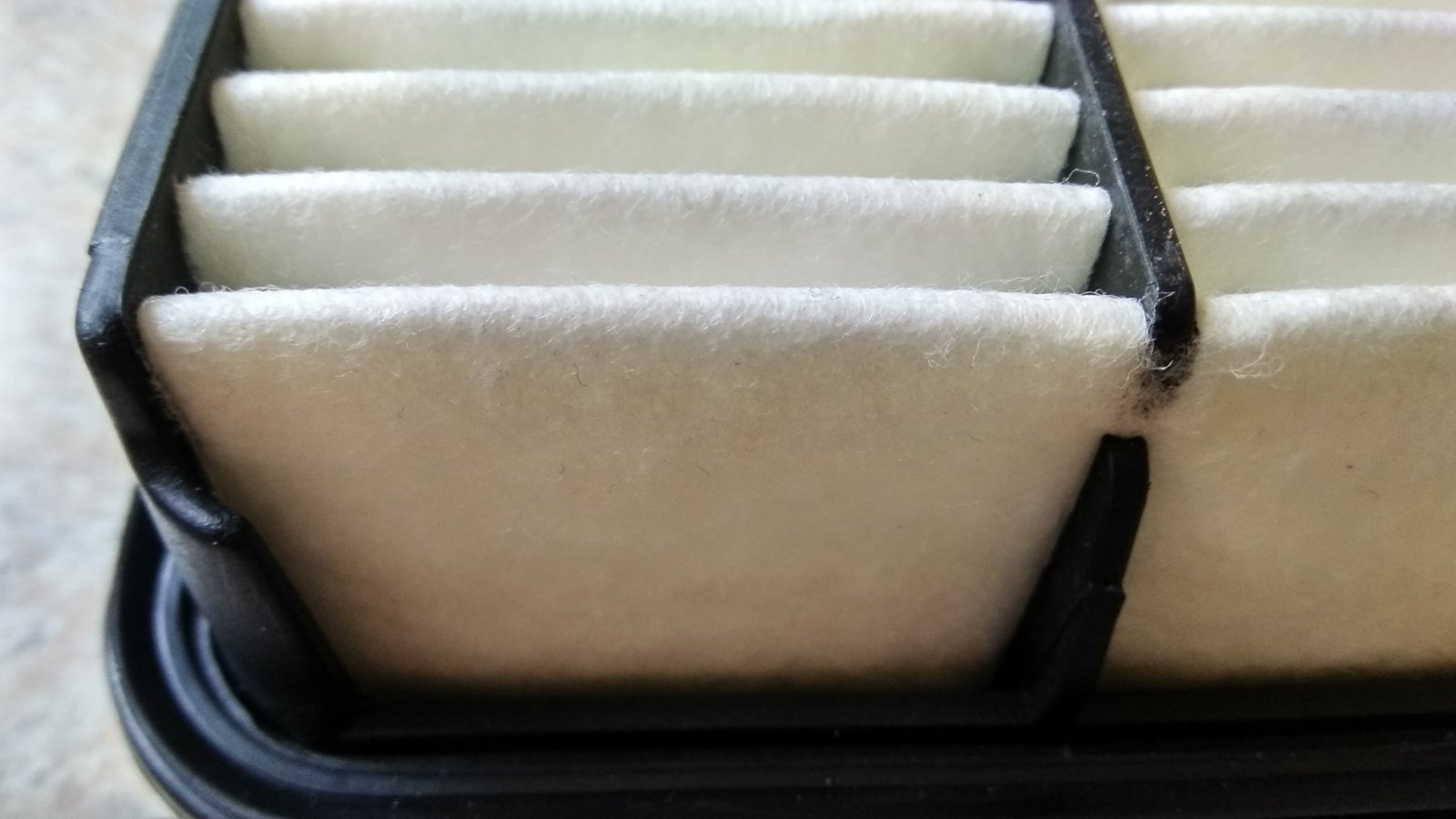

поставил бош
В отличие от фортеча весит на 14 г больше
Толь материал толь пластик больше весит
Да у фортеча как у штатного, складки через одну покороче
у боша все одинаковые
6 часов назад, torcon сказал:
Perch нет ощущения что Nitto лучше фильтрует и качественнее в целом чем Микро?
По качеству претензий ноль. Есть нюансы, фильтра разные. Мне показалось, что у Микро фильтрующий материал поинтереснее. Проверил как уплотняются в коробе, притензий опять ноль. Но как мне правильно показалось из-за малось более толстого уплотнителя с Микро половинки короба фильтра плотнее застегиваются.
Качество фильтров обоих высокое, есть нюансы, но притензий ноль. Если сравнивать только фильтрующий материал фильтров то у Нитто плотнее, чуть чуть.
П.с. Блю Принт по сравнению с ними вообще негодный фильтр, в коробе болтался и не уплотнялся.
Выбирая фильтр смотрел Яндекс фотки, так вот Микро по фоткам очень сильно похож на фильтр Лукас-трв. Как бы не был один и тот же фильтр. Купить бы ещё Лукас, сравнить.
