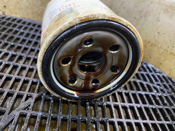

Залил в Инфинити qX70 - слил 14.08.23 - пробег 4 месяца 5243км - 191м/ч по датчику - ср.скорость 27,45 км/ч. Бенз Лукойл 95 / 95экто. Закупил 827л, расход примерно ~16 л/100км.
Мастер сказал темновато масло. Может всё же отмыло от прошлых хозяев. Ведь я сливал перелив масла, 1 литр, через 250 км после заливки (официалы умудрились залить на 1 литр больше....), уже темное было.
Претензий к работе движка на этом масле не было.
Перед зимой обновлю масло, погляжу что ж там выльется...
