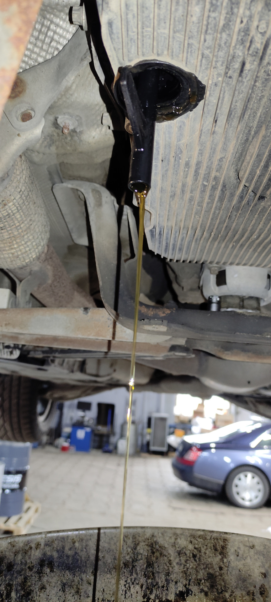

По металлам износа не много, даже если 40 тыс км ездить, не сильно много выйдет :) Слилось какое, без эмульсии, все совместимо? :)
Слилось чистое, цвет коньяка :)), без эмульсии, без пены, без мусора. Магниты почти чистые , не сравнить с первой заменой МПЗ.

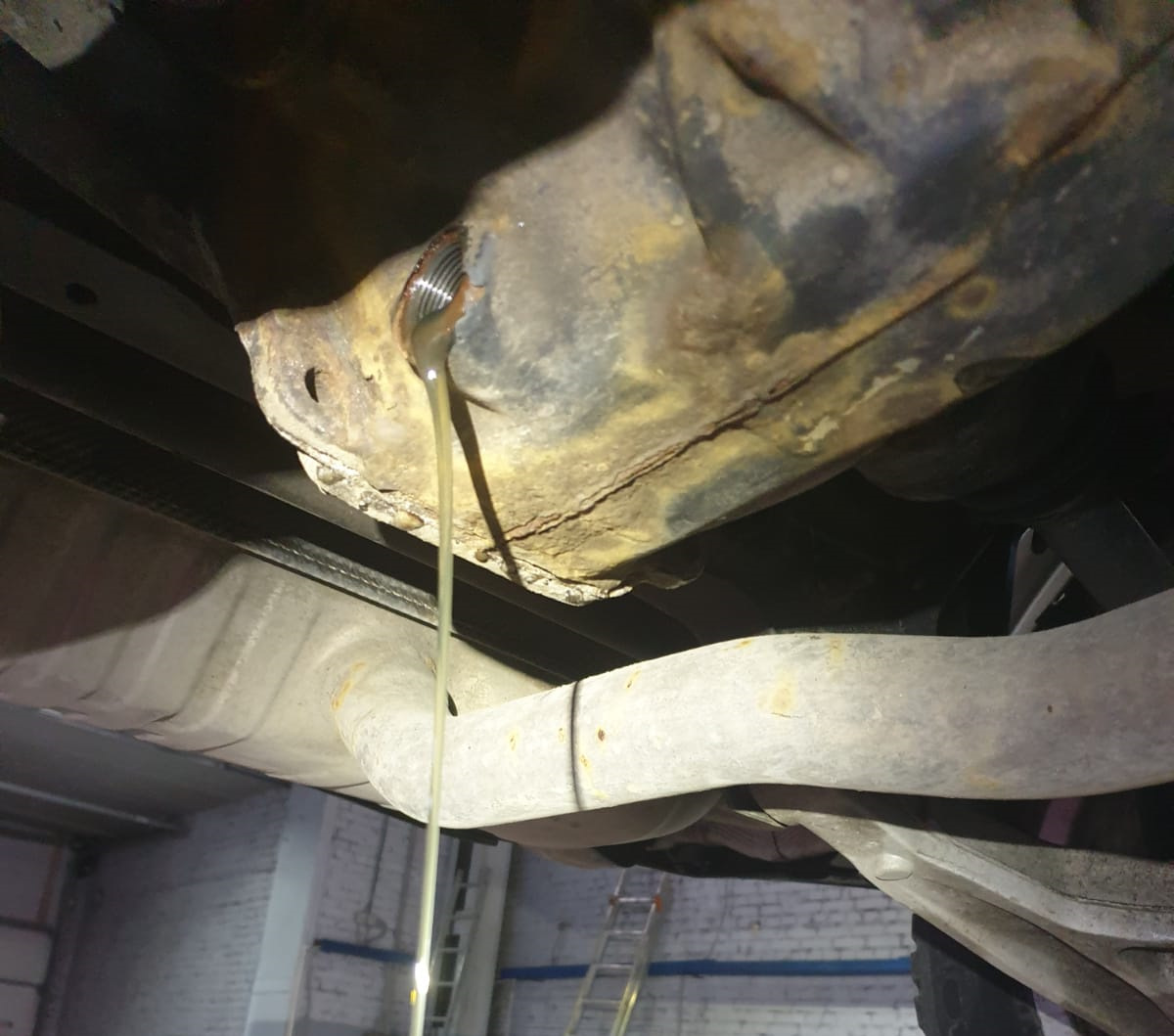

Posted (edited)
12 часов назад, air182 сказал:
Так из АКПП прим. обычно и сливается половина заливки, поэтому 2-3 частичные замены через 500-1000 км и делают неаппаратные, а тут в чем прикол?
Тут всего меньше литра полный объём, выше описано что даже на первых сотнях км сливается чёрное, магниты усраны, в масле блёстки (металлы). Этими продуктами износа и выскребает подшипники ещё усугубляет недолив с завода (вместо 850-950мл, сливалось у многих от 200 до 600мл) что приводит к замене всего мотора (~500-700тр), а их 2.

1 час назад, DMS сказал:
Тут всего меньше литра полный объём, выше описано что даже на первых сотнях км сливается чёрное, магниты усраны, в масле блёстки (металлы). Этими продуктами износа и выскребает подшипники ещё усугубляет недолив с завода (вместо 850-950мл, сливалось у многих от 200 до 600мл)..
2 тонны и 428л.с дают о себе знать.
Анализ с Ли9 показателен , где на ulv и D6 металлов совок.
У меня 2,2 тонны 440 ЛС и любой Li я проеду в любом спринте, но масло везде как слеза младенца, поэтому это вопрос качества китайских машин
Объёмы у меня 0.8; 0.6; 1.2 мосты и раздатка

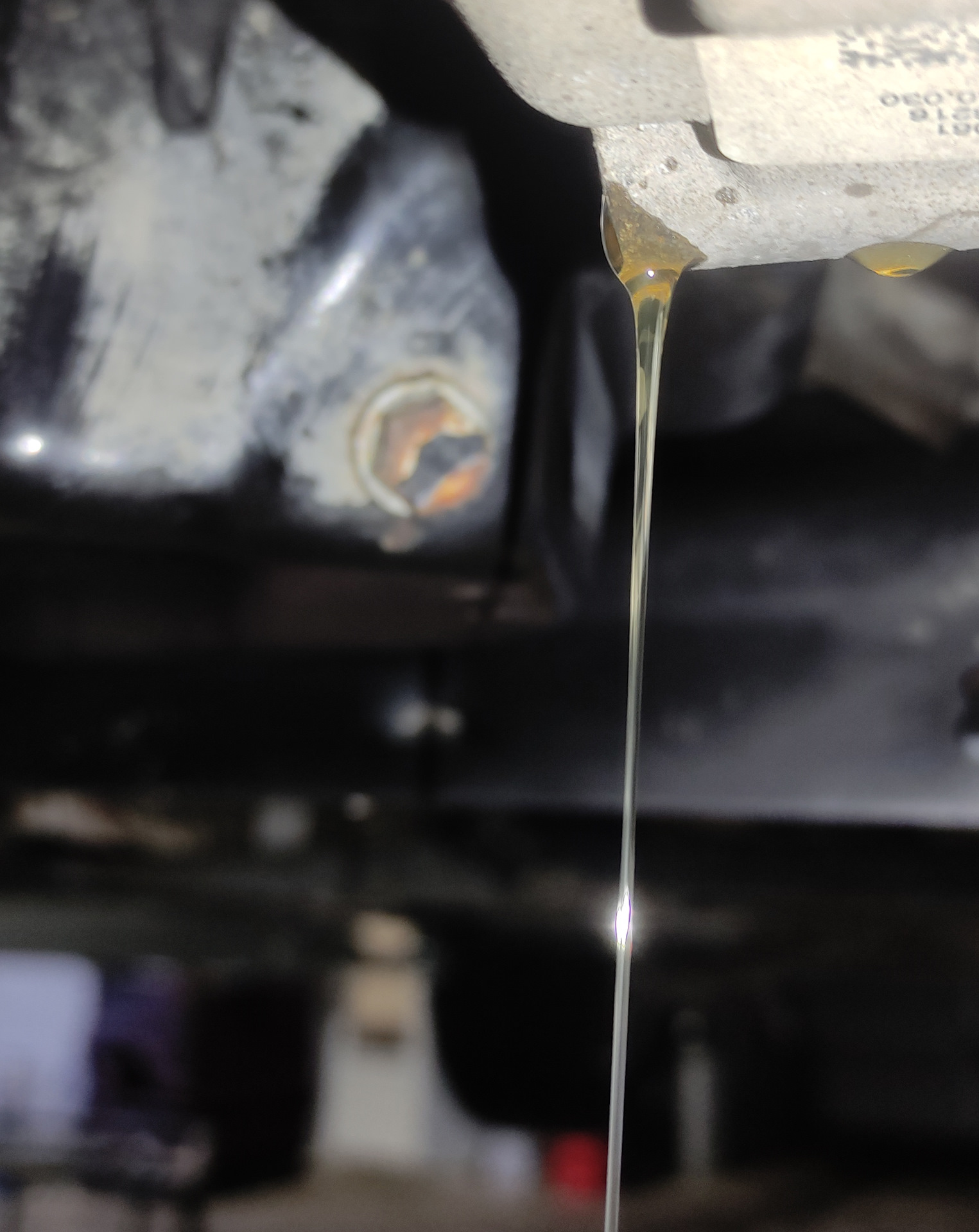

Минимальный уровень залит на всех авто с завода.только в моторе средина min/max. В том числе и антифриз . либо ниже min либо на min всегда. Списывают на выход пузырей.
На разрушение подшипника или шестерен смена масла влияет в долгосрочке - годы и сотни тыс км. Большинство случаев раннего разрушения ,это нарушение процессов закалки контактных пар трения при их производстве и последующей обработке.
Link to post
2 часа назад, Kotov_VaS сказал:
Не говорю что круче только яйки )) стремиться есть куда, поэтому в свежих моделях уже внедрили насос и фильтр.
Но если говорить про данную модель, то тут избыток мощности, авто в габаритах не многим больше чем Маздя СХ3 или Ниссан Жук, при этом крутящий 543Нм (3.7сек до 100км/с) и это на одноступенчатом редукторе. Здесь нет раздаток, коробок...
Соответственно эти конструктивные особенности тоже надо учитывать в плане нагрузок, отдача мгновенная. Моторы раскручиваются до 16'500 оборотов, конечно при таких оборотах и нагрузках страдают подшипники прежде всего (нагрев, недостаток смазки и плохой отвод тепла). Да и обкатка (притирка) на владешьце, при сливе заводского масла через 500км у него вид как будто оно 40к отбегало, но далее такого ужаса уже нет.
