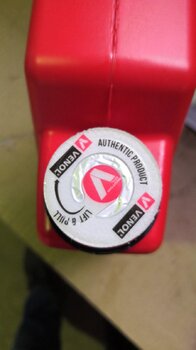

26.06.2021 в 16:56, Bonker сказал:
Приятно лицезреть новую серию, а то от красной VR2 уже утомился :drinks:
О, так крышки этой серии  и не текли никогда???
55 минут назад, coronamark2 сказал:
Т.е., загустителя дофига +капля эстеров?
Стало интересно, какой % является для Вас "дофига"? :Connie_cleaning-glasses:
Напишите, пожалуйста, а я в ответ реальный ;)
Что касается наличия ESTER, то тут 2% высоковязких и  дорогих POE. В большинстве масел и такого % нет :yes:
57 минут назад, coronamark2 сказал:
Да, тут используется крышка от литрушки, где уже идет фольга, которая не дает протечки
