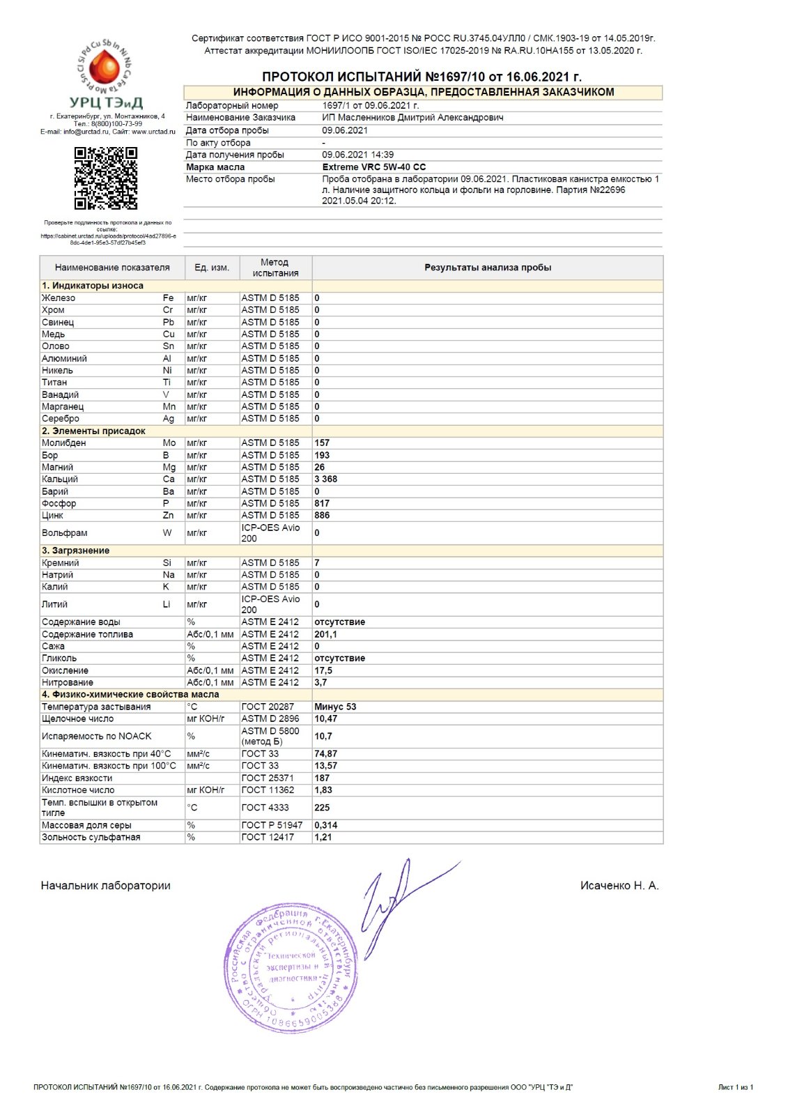

Популярное сообщение Bonker 2 322 Опубликовано: 16 июня 2021 Популярное сообщение Поделиться Опубликовано: 16 июня 2021 Extreme VRС 5W-40 СC NEW свежее 2021 Состав: VHVI 80% и ESTER 2 % Масло заявлено как: API SN/CF; ACEA A3/B4; MB 229.3/229.5; PORSCHE A40; BMW LL-01; VW 502.00/505.00; RN 0700/RN 0710; PSA B712296; GM-LL-B-025 Данные заводской лаборатории: Артикулы для заказа в EMEX и EXIST: EXVRС5W40СC1L - Extreme VRС 5W-40 СC 1L EXVRС5W40СC5L - Extreme VRС 5W-40 СC 5L 17 Цитата Ссылка на сообщение Поделиться на других сайтах

lzsound 2 135 Опубликовано: 17 июня 2021 Поделиться Опубликовано: 17 июня 2021 Зачем столько кальция в современном масле? Сульфонаты? 0 Цитата Ссылка на сообщение Поделиться на других сайтах
Bonker 2 322 Опубликовано: 17 июня 2021 Автор Поделиться Опубликовано: 17 июня 2021 10 часов назад, Kelevra сказал: Кстати а ИВ за счёт чего такой высокий ? 5 часов назад, pollitra88 сказал: Ну так надо перепроверить тоже, разве нет? 2 часа назад, torcon сказал: низковязкий кряк загущенный загустителем, поэтому -53С. Лаборатория УРЦ почему то занижает температуру застывания, это видно по многим анализам. Масла которые -42С она часто показывает -46С. (лаборатории надо обратить на это внимание). А здесь у масла хорошие низкотемпературные + лаба занизила, поэтому -53С. Такого не бывает у кряка 5W-40. 187 - слишком высокий индекс вязкости для 5W-40. Отсюда неахтишные вспышка и NOACK. Из положительных моментов - молибден и эстеры. Полимера здесь столько же сколько и в обычном гидрокрекинге - 7-9%. Что касается температуры замерзания, то, например, в этом анализе заводская лаборатория показала -57, а УРЦ - 52 1 Цитата Ссылка на сообщение Поделиться на других сайтах
Bonker 2 322 Опубликовано: 17 июня 2021 Автор Поделиться Опубликовано: 17 июня 2021 19 минут назад, lzsound сказал: Зачем столько кальция в современном масле? Сульфонаты? этот пакет на салицилатах. Почему столько кальция? В пакете присадок идет изначально такая развесовка 1 Цитата Ссылка на сообщение Поделиться на других сайтах

Rayang 46 Опубликовано: 17 июня 2021 Поделиться Опубликовано: 17 июня 2021 (изменено) 5250 Здесь загуститель тоже "звезда"? В VRL его меньше, чем в данном масле? Изменено 17 июня 2021 пользователем Rayang 0 Цитата Ссылка на сообщение Поделиться на других сайтах
Bonker 2 322 Опубликовано: 17 июня 2021 Автор Поделиться Опубликовано: 17 июня 2021 4 часа назад, Rayang сказал: 5250 Здесь загуститель тоже "звезда"? В VRL его меньше, чем в данном масле? Здесь экономически не получится использовать дорогую звездочку от EVONIK, тут идет Infineum SV 603 (вроде диблок). В VRL тоже звездочка, но не от EVONIK, а от INFINEUM. Нужно понимать, что у любого продукта должна быть обоснованная конкурентная себестоимость, тем более у меня, когда выпускается несколько серий (VR2, VRL и VRC), которые должны отличаться не маркетинговыми фразами, а именно составами. Нужно самое бюджетное масло, то вот, VRC с соответствующими параметрами, нужно что-то лучше, пожалуйста, VRL, там и PAO и ESTER, и вспышка, и NOACK, а нужно ТОП состав, то однозначно VR2. На моих сериях прекрасно видна как разница в рецептуре, так и обоснованная разница по стоимости 3 Цитата Ссылка на сообщение Поделиться на других сайтах
