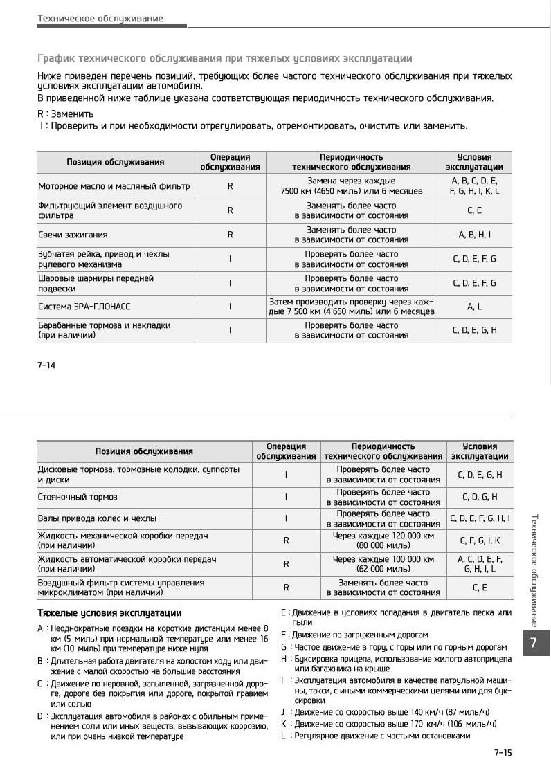

А этим графиком написанным производителем в РЭ он воспользоваться не хочет?

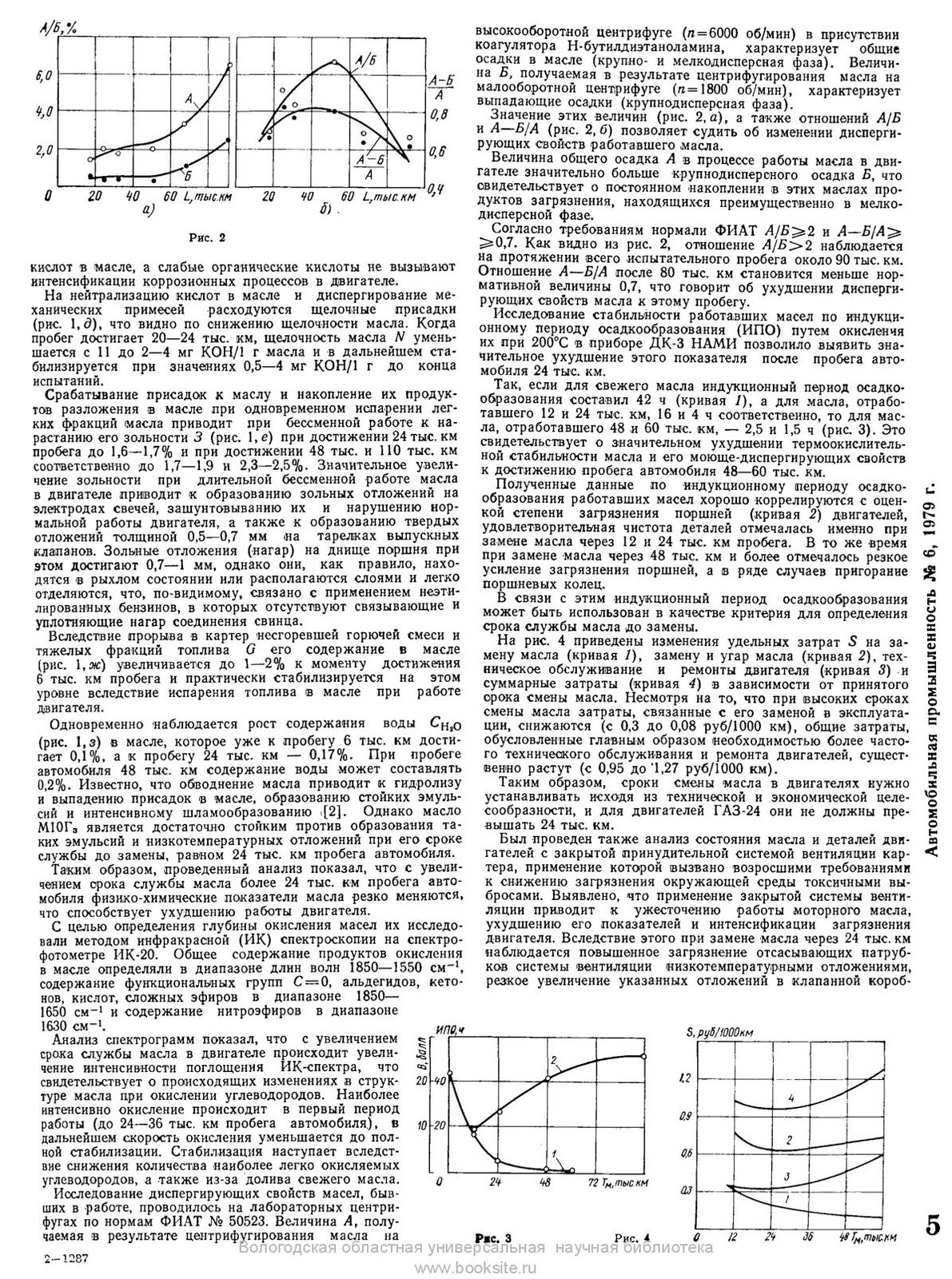

Я тоже такое заметил, друзья масла меняют как попало, а моторы то ходят. Да и наши ученые проводили исследования по этому поводу:
Цитата
В конце 70-х гг. прошлого века в СССР с целью определения оптимального интервала по замене масла в двигателях автомобилей Волга ГАЗ-24 (судя по всему московских такси) были развернуты длительные и чрезвычайно трудоёмкие пробеговые испытания машин в их «естественных» эксплуатационных условиях [1]. Исследовались двигатели 116 автомобилей, работающих в одном городе. Использовался бензин А-76 и масло М10Гз, система вентиляции картера была открытой. По интервалам замены масла автомобили были разделены на 4 группы: 1) через 12 тыс. км; 2) через 24 тыс. км; 3) через 48 тыс. км; 4) бессменно.
Было установлено, что абсолютные величины износов большинства деталей двигателя во всех группах малы и отличаются незначительно. Любопытно отметить, что наименьшие износы коренных и шатунных шеек, а также коренных и шатунных вкладышей, оказались у автомобилей группы 3. Но уже при интервале 48 тыс. км наблюдалось сильное загрязнение поршней и тенденция к закоксовыванию колец, что увеличивало вероятность наступление аварий моторов.
