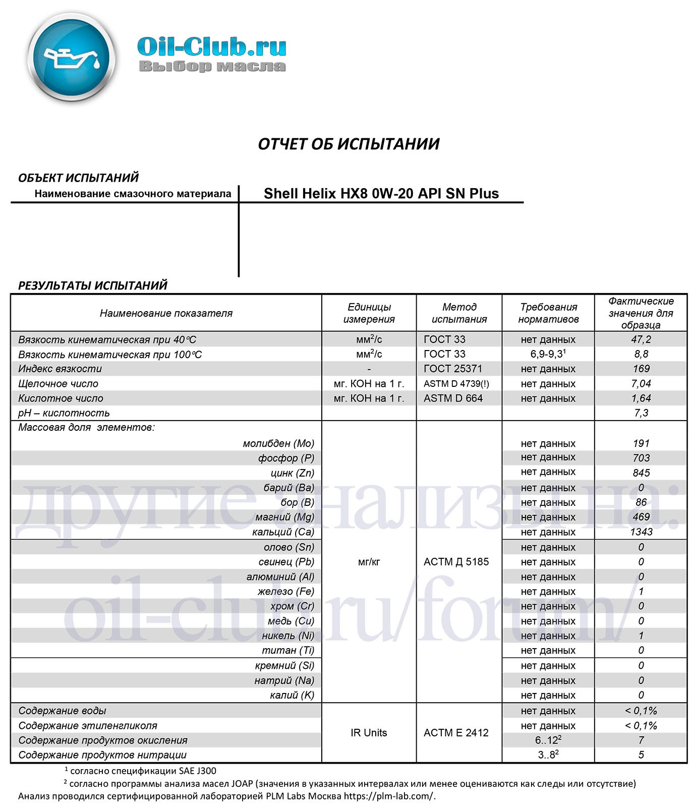

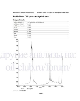

1 июня 20215 г Популярное сообщение Закреплён Shell Helix HX8 0W-20 API SN Plus свежее за анализ спасибо товарищу Sanlis. Масло в лабораторию посылал Sanlis. Масло заявлено как: API SN Plus, ILSAC GF-5. 1) По вязкости масло действительно SAE 20. Не самое экономичное, скорее густое, крепкое. Вязкость при 40С как у масел 5W-20. Дополнительно защити от износа вязкостью и в тоже время не спасует в морозы за счет добавления GTL. (думаю оно там есть конечно) 2) Индекс вязкости подтверждает что в нем мало загустителя, это крепкая 0W-20 где больше нативной вязкости от базового масла, чем от действия полимерного загустителя. 3) Щелочное число = 7,04 - среднее. Моющие нейтрализующие свойства достаточные для разумных интервалов смены. Масло пытались сделать безопасным для турбомоторов с прямым впрыском. Уменьшили количество кальция и золы. 4) Пакет присадок пока не известно чей. (мне по крайней мере). Содержит молибден для снижения коэффициента трения и экономичности. Фосфор плюс цинк как противоизносную присадку. Бор как беззольный дисперсант. Кальций и магний как моющую нейтрализующую присадку детергент. Богатый интересный пакет. ИК спектр Фурье говорит о том, что это либо гидрокрекинг, либо GTL, либо их смесь: Вывод: Масло не очень экономичное, если брать среди современных 0W-20. Но зато оно обладает крепкими вязкостными характеристиками как у 5W-20 и в тоже время хорошими низкотемпературными, как у 0W-20. Современный пакет присадок на основе кальция и магния. Предотвращает преждевременное воспламенение смеси в цилиндрах LSPI. Подходит современным малообъемным двигателям оснащенным прямым впрыском и турбонагнетателями. Я считаю оно с добавлением GTL базы, хотя это не точно. Считаю хорошая 0W-20 для тяжелой эксплуатации в России, в том числе кто льет 0W-20 в отпуска по трассе. Артикулы коды для заказа в интернет магазинах: 550055160 - Shell Helix HX8 SN Plus 0W-20 1L 550055119 - Shell Helix HX8 SN Plus 0W-20 4L

14 сентября 20215 г 09.06.2021 в 08:47, Olejik сказал: Масло явно выглядит лучше Ультры 0в20. Тут и молибдена больше и фосфора больше на 150 ppm, а это целых 25%! База GTL, температура застывания лучше. ИВ ниже, хоть не намного, но пониже. Любителям 0в20 это масло явно должно быть предпочтиельней Ультры А как оно по ресурсу будет в сравнении с Ультрой на 1NR-FE в круглогодичном городском цикле без пробок? Через сколько моточасов и тыс. км его менять? Или лучше вообще Quaker State Ultimate Durability 0W-20 залить? Изменено 14 сентября 20215 г пользователем protonnt
