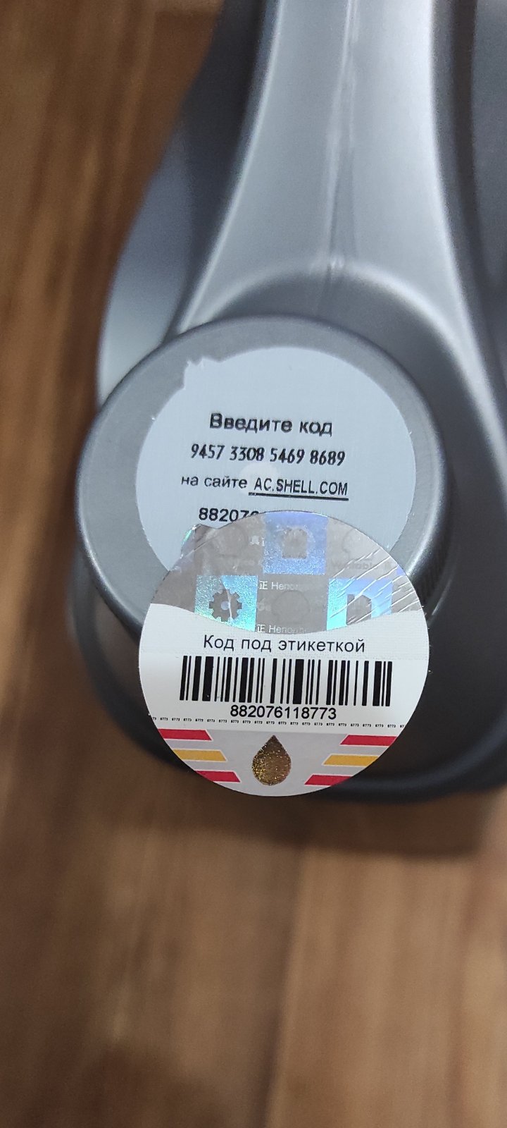

18 января 20224 г 4 часа назад, Sour сказал: Vitaly77 по таким ценам 2500+ оба масла становятся не привлекательными, совсем 2500 это совсем не дорого. Тем более для такого бренда как Шелл. Но 1900 за 4л канистру намекает что это скорей всего подделка. Если у оф дилера данное масло стоит около 2500р, то почему у какого левого продавца да еще и на Озоне оно дожно быть на порядок дешевле?? Я б конечно не рискнул на Озоне масло брать, особенно по бросовой цене
18 января 20224 г 22 минуты назад, Vitaly77 сказал: 2500 это совсем не дорого. Тем более для такого бренда как Шелл. Но 1900 за 4л канистру намекает что это скорей всего подделка. Если у оф дилера данное масло стоит около 2500р, то почему у какого левого продавца да еще и на Озоне оно дожно быть на порядок дешевле?? Я б конечно не рискнул на Озоне масло брать, особенно по бросовой цене Брал на Озоне за 1812 руб.
18 января 20224 г 24 минуты назад, Vitaly77 сказал: 2500 это совсем не дорого. Тем более для такого бренда как Шелл. лучше за 1800 взять 4 л. корейского аналога 25 минут назад, Vitaly77 сказал: Но 1900 за 4л канистру намекает что это скорей всего подделка. Если у оф дилера данное масло стоит около 2500р, то почему у какого левого продавца да еще и на Озоне оно дожно быть на порядок дешевле?? Я б конечно не рискнул на Озоне масло брать, особенно по бросовой цене продавец Ozon, масло орига, проверено. Спокойнее брать за 2600, welcome а я лучше бензина залью на разницу
18 января 20224 г 1 минуту назад, Sour сказал: лучше за 1800 взять 4 л. корейского аналога продавец Ozon, масло орига, проверено. Спокойнее брать за 2600, welcome а я лучше бензина залью на разницу На оф сайте Shell данное масло стоит 2160 р. и даже не в том дело что чем дороже тем спокойнее, а в том что бы брать в официальной точке продаж или у дилера бренда. А на Озоне, на котором сплош и рядом подделки, оно стоит 1900р, это явный намек на контрафакт, тем более кто его там продает тоже неизвестно. Каждому свое конечно, но кроилово приводит к попадалову. Но это ваше право конечно выбор где купить, тем более если главным критерием является максимально низкая цена
18 января 20224 г Популярное сообщение 11 минут назад, Vitaly77 сказал: На оф сайте Shell данное масло стоит 2160 р. и даже не в том дело что чем дороже тем спокойнее, а в том что бы брать в официальной точке продаж или у дилера бренда. А на Озоне, на котором сплош и рядом подделки, оно стоит 1900р, это явный намек на контрафакт, тем более кто его там продает тоже неизвестно. Каждому свое конечно, но кроилово приводит к попадалову. Но это ваше право конечно выбор где купить, тем более если главным критерием является максимально низкая цена Внизу указывается кто продавец и если там стоит ОЗОН, то это оригинальная продукция, т.к. ОЗОН является официальным представителем Шелла. https://www.shell.com.ru/motorists/smazochnye-materialy/buy-shell-oil-online.html Изменено 18 января 20224 г пользователем =MOpgBA=
18 января 20224 г 9 минут назад, =MOpgBA= сказал: Внизу указывается кто продавец и если там стоит ОЗОН, то это оригинальная продукция, т.к. насколько помню ОЗОН является официальным представителем Шелла. Понятно, увидел.
